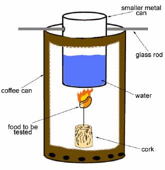

Ja, hvordan produsentene vet hvor mange kcal det er i ett stoff og hvordan man har funnet ut det. F.eks. Hvordan vet man hva ett gram sukker inneholder? Altså i kcal osv osv.
Det du trenger er et kalorimeter. Enkelt forklart så går det ut på å brenne matvarene for å se hvor mye energi de frigjør under forbrenningen. En setter da fyr på matvaren under under en beholder med en bestemt mengde vann, og måler temperaturen i vannet før og etter forbrenningen.
Kalorimetri er vel en måte å gjøre det på i praksis. I tilfellet med sukker er det jo enkelt å regne på det. Ikke alle ting forbrennes i kroppen heller. Aspatam som sukkererstatter kan antaglivis avgi energi om man brenner det i flammer, men siden kroppen ikke forbrenner stoffet så blir brusen med aspartam "kalorifri", f.eks Pepsi Max.
