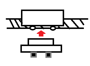

HalogenpæreUtenLys Skrevet 22. desember 2011 Skrevet 22. desember 2011 Om bybanen i Bergen kjører med en fast hastighet på 30 km/t. Dersom annen bil kjører med samme hastighet, og kresjer på siden av bybanen (se illustrasjon) vil skadene være anderledes for sjåføren, om bybanen kjører i 90 km/t eller står i ro?
Simen1 Skrevet 22. desember 2011 Skrevet 22. desember 2011 Ja. Dersom vogna står i ro så blir skaden symetrisk. Dersom den er i fart så vil den dra fronten på bilen i fartsretningen slik at bilen begynner å spinne. Bilen vil få en usymetrisk skade.
