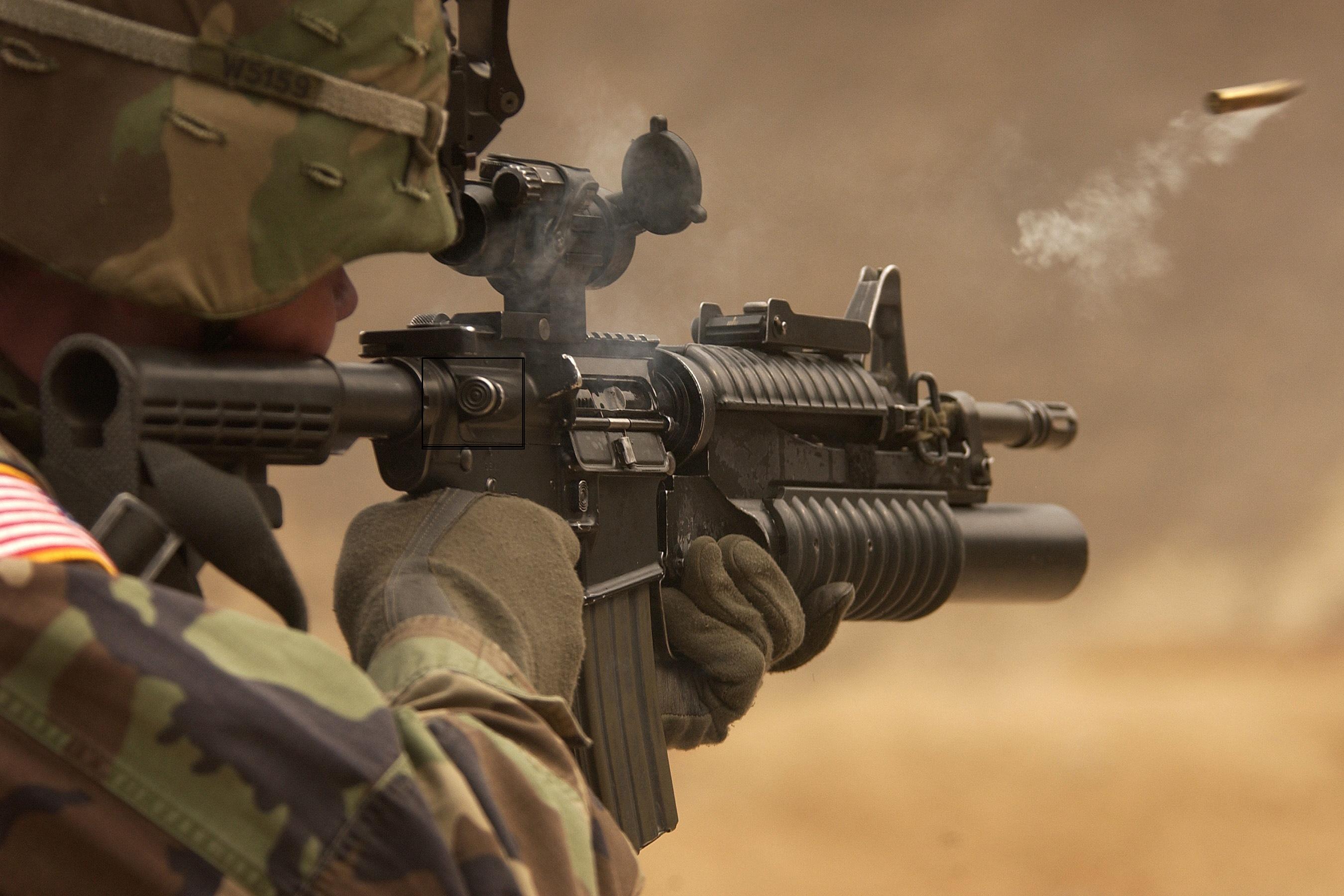

henbruas Skrevet 17. april 2010 Skrevet 17. april 2010 (endret) Hva er den delen jeg har rammet inn? Endret 17. april 2010 av Henrik B
henbruas Skrevet 17. april 2010 Skrevet 17. april 2010 (endret) Jeg trodde det var den avlange delen rett ovenfor ... Endret 17. april 2010 av Henrik B
E.C. Skrevet 17. april 2010 Skrevet 17. april 2010 (endret) Tror ikke jeg kan beskrive det med vitenskapelige ord, men here it goes: Den lille "knappen" er den du drar i for å føre skytemekanismen tilbake for å hente en kule fra magasinet og inn i løpet. Det gjør du bare én gang rett etter å ha reloadet. Neste gang så vil noe av skytegassene fra kulen gjøre jobben for deg, dermed kan du skyte i full auto / semi auto uten å måtte dra i den tingen hver gang. Samme sak som når man drar "oversiden" av en pistol for å hente en kule inn i løpet. EDIT: ladebolten var visst ordet jeg manglet, takk Endret 17. april 2010 av E.C.
henbruas Skrevet 17. april 2010 Skrevet 17. april 2010 Ok, takk! Hva gjør den avlange saken som ligger ovenfor?
NothinDoin™ Skrevet 17. april 2010 Skrevet 17. april 2010 Tror ikke jeg tar så veldig feil viss jeg sier at når man drar den bak så drar du også bolten bak. Gjøres etter man reloader for å få kule opp fra magget til gunnet.
kjellms Skrevet 17. april 2010 Skrevet 17. april 2010 (endret) Ok, takk! Hva gjør den avlange saken som ligger ovenfor? EC Er du sikker på at den lille knappen er til å dras i ? For meg ser det ut som en låseknapp. Det er jo riktig at du må lade manuelt første patron på alle hel og halvautomatisk våpen. Men her er det jo ingen logisk arm for det hvis det ikke er den armen Henrik B henviser til. Kolben går jo rett inn der en normal bolt skal bevege seg, men dette er et lite kaliber så det skal jo ikke så stor plass til. Uten å kjenne dette våpnet skulle jeg heller tippe at den knappen er en låseknapp for noe med kolben. Endret 17. april 2010 av kjellms
NothinDoin™ Skrevet 17. april 2010 Skrevet 17. april 2010 (endret) Man trykker jo på den etter man har matet gunnet ved hjelp av den "avlange saken". Endret 17. april 2010 av NothinDoin™
E.C. Skrevet 17. april 2010 Skrevet 17. april 2010 I spill som Counter Strike så drar man i den etter å ha satt inn et nytt mag, men etter å ha sett litt på youtube så tror jeg ikke lenger på at det er det man skal gjøre.
kjellms Skrevet 18. april 2010 Skrevet 18. april 2010 (endret) Ladearmen er den som ligger flatt over, nesten i plan med picatinnyskinna. Den kalles vel helst ikke ladebolt fordi bolten er jo det som sitter bak patronen i alle våpen. Men denne ladearmen dras altså bakover slik at bolten følger og slipper en patron opp. Når bolten så lukker er det en patron i kammeret. Den knappen det spørres om er det vanskelig å få noen god forklaring på. Den heter i lista "plunger" og er da antakelig noen man fikser forkiling el noe lignende med antakelig. Det er bare en 2-3 cm lang bolt, vanskelig å skjønne hva den tilfører bare ved å se den. Merkelig: Under Clearing misfires fante jeg dette: Note: The forward assist plunger does not function. In case of feeding failures, retract the charging handle to extract the damaged round. Så spørsmålet er godt, hva i alle dager er den til? NothinDoing Hvorfor skulle man trykke på den etter å ha ladet? I den instruksen jeg fant stod det at man drar ladearmen tilbake når man skal løse ut bolten igjen etter at man har skiftet magasin. Endret 18. april 2010 av kjellms
Nerowulf Skrevet 18. april 2010 Skrevet 18. april 2010 Er det ikke samme mekanisme som er i pistoler. Altså man bør dra toppen av pistolen tilbake før man skyter. For å få kula i løpet.
Herr Brun Skrevet 18. april 2010 Skrevet 18. april 2010 Jo, prinsippet er vel ca. det samme, men det er ikke ladearmen som er innrammet. Jeg husker ikke hva det der er slags sak. Tenkte først det var for å ta stille ladegrep (du fører ladearmen fram sakte i stedet for å slippe den. Da mater ikke kula ordentlig, og du må dytte sluttstykket fram. Men tror ikke det er det den "knotten" der gjør, jeg tror nemlig man dytter direkte på sluttstykket, der du ser det er en innfelling på siden, innenfor utkasteråpningen på bildet.
kjellms Skrevet 18. april 2010 Skrevet 18. april 2010 Jo du har rett det er for stille ladegrep. Når du tar stille ladegrep slipper du sluttstykket eller bolten forsiktig fram og da trykker du den på plass siste biten med den som heter plunger. Det kan være noe forskjell til den Walther 22LR M4/M16 som jeg fant instruks til. Derfor det antakelig ikke stod noe om det der.
henbruas Skrevet 18. april 2010 Skrevet 18. april 2010 http://en.wikipedia.org/wiki/Forward_assist Mon tro om det ikke er den her? Men jeg ble ikke så mye klokere likevel. Noen som forstår hva slags funksjon den har ut ifra den artikkelen?
kjellms Skrevet 18. april 2010 Skrevet 18. april 2010 (endret) Ja, det blir det samme som Brun har forklart. For å låse sluttstykket etter at man har tatt stille ladegrep. Da stopper nemlig bolten for tidlig, den trenger litt kraft for å lukke og låse skikkelig, ellers kan ikke skudd avfyres. Legg merke til at den er rett over pistolgrepet, slik at man kan trykke på den uten å fjerne hånda mye fra pistolgrepet. Endret 18. april 2010 av kjellms
Herr Brun Skrevet 18. april 2010 Skrevet 18. april 2010 Det er i alle fall IKKE ladearmen, slik som CS har fått min generasjon til å tro at det er...
Munty Skrevet 18. april 2010 Skrevet 18. april 2010 Det er da den knappen som gjør at magasinet løsner tror jeg.
E.C. Skrevet 18. april 2010 Skrevet 18. april 2010 Har funnet ut av det nå, mer eller mindre. Ladearmen er den som er over denne "mystiske" knappen. På M4A1 så vil den låse seg i bakre stilling når du har skutt magasinet tomt, så du trenger ikke å dra i den når du setter inn et nytt magasin. Du trykker på en knapp på andre siden av våpenet, ladearmen sklir fram og henter en kule fra magasinet. Den knappen som var inrammet på bildet tidligere er for å trykke ut eventuelle tomme hylser som skulle sette seg fast. Alt du gjør er å trykke på den, så slipper du å bruke andre hånden for å dra tilbake ladearmen.
