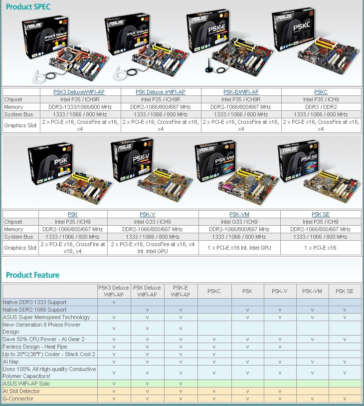

varmluft Skrevet 27. juni 2007 Skrevet 27. juni 2007 Er det forskjell på Asus P5K Deluxe og P5K-E/WiFi-AP? http://www.komplett.no/k/ki.aspx?sku=335581
pstub Skrevet 27. juni 2007 Skrevet 27. juni 2007 (endret) Forskjellene jeg kan finne for øyeblikket er at P5K Deluxe har 2xGB LAN (Realtek + Marvell) mens P5K-E bare har 1xGB LAN (Marvell) og at P5K Deluxe har heatpipe fra SouthBridge hvor P5K-E bare har en heatsink. Endret 27. juni 2007 av pstub

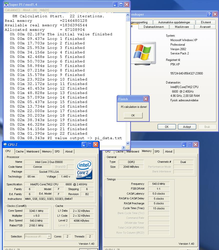

pcp160 Skrevet 27. juni 2007 Forfatter Skrevet 27. juni 2007 Jeg er interessert i max fsb på kortene... Kan overklokkingsfolka sette ned multiplikatoren på prosessorene sine og se hvor høyt de kommer? 8955667[/snapback] Mange møter i følge info tidligere i tråden "en vegg" ved 490-500. Selv prøvde jeg akkurat nå og uten at jeg vet hvor stabilt det faktisk vil være i praksis fikk jeg i alle fall kjørt 8M SuperPi ved fsb540 her. (i følge Windows da med en cpu hastighet på 4,86Ghz... det hadde vært noe ) Siden dette ikke er aktuelle hastigheter med min E6600 gikk jeg i trinn på 10 og 10, og maskinen hang seg under Windows på 550, så gikk da ned 10, og testet litt SuperPi. Det vil jo uansett som jeg har vært inne på før alltid være individuelle forskjeller på hvor langt man kommer
