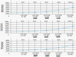

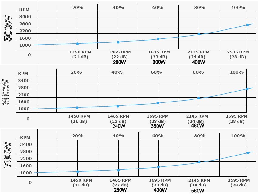

Beklager ATWindsor men her er du på jordet ....
Dette er tre Tagan PSUer (samme modell serie) 500W/600W/700W.
Man ser åpenlyst her at de kraftigeste "bråker" minst ved samme gitte watt belastning .

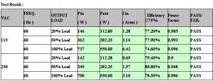

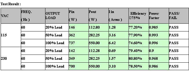

CoolerMaster Real Power 550W har følgende data : ( Se pic )
(så og si samme efficiancy på 20% , 50% og 100% load )
