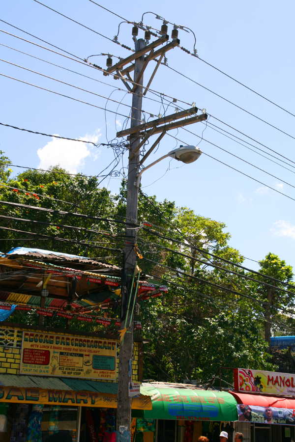

erlhau Skrevet 14. juni 2008 Skrevet 14. juni 2008 (endret) så et det var noen bilder av ofentelig El,anlegg her, så slenger inn et fra jamaica Endret 14. juni 2008 av erlhau

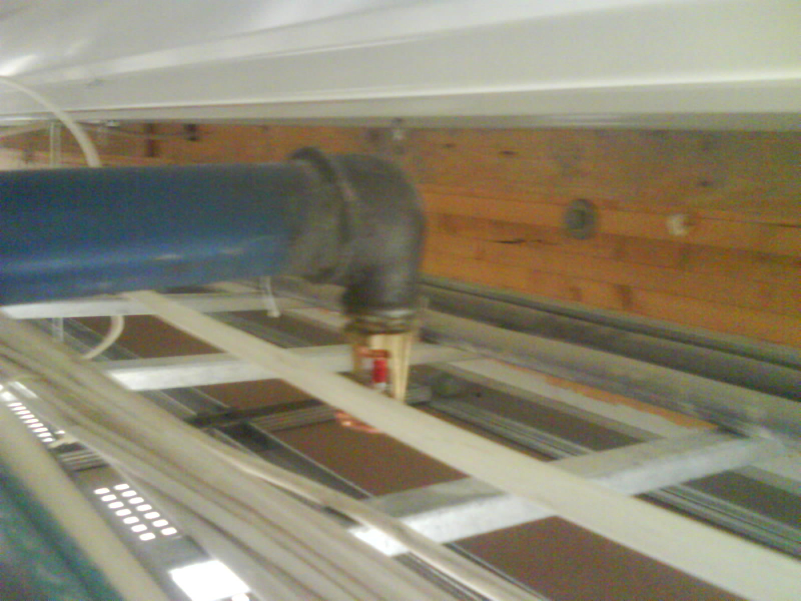

Melkekartong Skrevet 17. juni 2008 Skrevet 17. juni 2008 "Hal i og dra!!" Veit ikke om det er oss elektrikere eller rørleggerne som har valgt en talentløs mongisplassering av kabelbru/sprinkler her (sannsynligvis er det oss).. Basen min snakka noe om krav til sprinkler ved kabelbru når det var så og så store kabler der, men det får da være måte på!! Og når jeg i tillegg må dra ALT av kabler oppå brua der med stive rør til å "lede vei"... Helvetes pissarbeid... Enda bedre blir det når de pokkers byggelederne 5 ganger daglig maser om at det er sprinkler over himling.. Som om jeg ikke har lagt merke til det.. Det var forresten ikke jeg som trakk den kabelen
