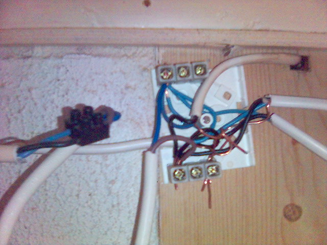

Nightwish Skrevet 26. mars 2007 Rapporter Del Skrevet 26. mars 2007 (endret) Sikkert mange som jobber som elektrikere her og ser en del rart når de er ute hos folk. Så da tenkte jeg og lage en tråd der man kan poste bilder av "skrekk eksempler/dårlig utført arbeid" gjort av hobby elektrikere, eventuelt "faglærte" som har gjort en dårlig jobb. Hvis du poster et bilde prøv og få med kun eventuelle koblinger i nærbilde så man ikke kan kjenne seg igjen på omgivelsene osv. Begynner med et par nylige. Endret 27. mars 2007 av Nightwish Lenke til kommentar

P-in-P Skrevet 26. mars 2007 Rapporter Del Skrevet 26. mars 2007 (endret) Har du tillatelse av de du har installert hos til å legge ut disse bildene egentlig? Om ikke så er dette straffbart såvidt jeg vet. Var sikkert dette talisar mente notalive... Edit: Ser ikke noe på det siste bildet der som er sikkerhetsmessig så veldig farlig, er for det meste estetiske feil der. Boksen er ikke helt inntil taket. En kabel som er har får avmantla ytterkappa litt for tidlig. Dårlige svinger å bøyger på kabelen. Aha! nå så jeg noe som muligens ikke er helt lov på det bildet der, det er ikke brukt k-rør når de to kabelen gjennom veggen..? Endret 26. mars 2007 av P-in-P Lenke til kommentar

Nightwish Skrevet 26. mars 2007 Forfatter Rapporter Del Skrevet 26. mars 2007 Pent var det ikke, og berøringsfarlig på samme tid. Men hva er poenget? Det er trolig ikke brannfarlig, siden det er brukt skikkelige komponenter. 8245694[/snapback] Jaha, alle kan få tak i skikkelige komponenter, men det har jo lite og si hvis det de ikke blir installert på en fagmessig måte. Nei det er "trolig" ikke brannfarlig men det bryr vel ikke forsikringsselskapet seg om hvis huset dit brenner ned pga. en hobby installasjon som "trolig" ikke var brannfarlig. Uansett på det bildet er ikke kablene festet (strekkavlastning), lokket på boksen manglet (berøringsfare) , ledningene er avmantlet for mye inne ved koblingsklemmene, en jordings ledning er ikke tilkoblet, en ledning er uten jording i det hele tatt. Lenke til kommentar
Hypsilofodonten Skrevet 27. mars 2007 Rapporter Del Skrevet 27. mars 2007 til de som mener at det "trolig" ikkje var brannfarlig kan vel gå god for momentet denne "friskusen" har brukt på klemmene? har dog sett mer brann og helsefarlig anlegg installert av elektriker firma, pga glemsel og elendighet. Lenke til kommentar
perpyro Skrevet 27. mars 2007 Rapporter Del Skrevet 27. mars 2007 Det der er direkte berøringsfarlig og med stor sansynlighet brannfarlig. Løse kabler som kun henger i koblinga skaper metallflyt i klemma ved bevegelse i kabelen som i sin tur kan føre til løs kobling og varmgang. Slike bilder skulle vært obligatorisk. Har noen skrekkbilder selv men legger de ikke ut da gjenkjennelsesfaktoren spiller for mye inn. Lenke til kommentar

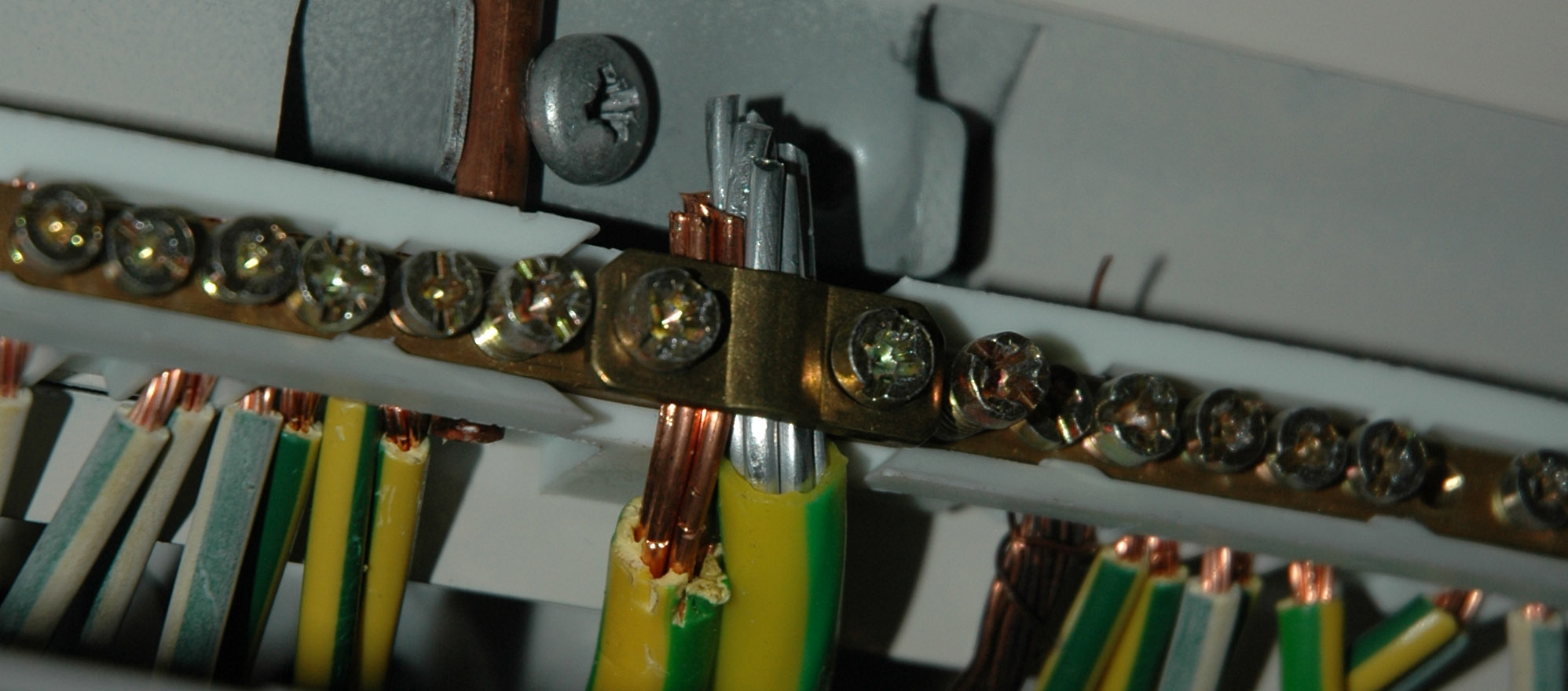

namla Skrevet 27. mars 2007 Rapporter Del Skrevet 27. mars 2007 (endret) Jeg får bidra med et bilde: Om det er en hobby-elektrikker eller en sløv fagmann kan man jo spekulere i... Endret 27. mars 2007 av namla Lenke til kommentar
