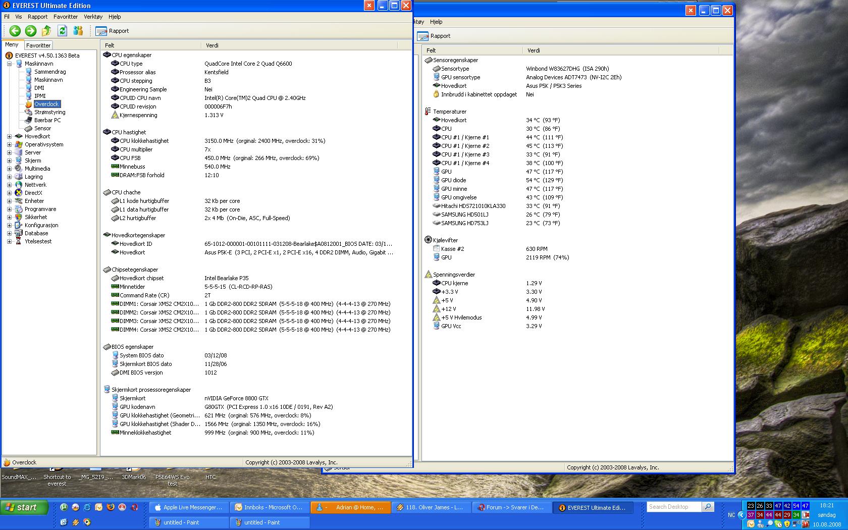

Mine temps idle atm:
Edit: Dette med Noctua NF-S12 1200rpm på en Noctua NH-U12F. Viften er justert ned til et behagelig nivå med viftestyring, ca. 800-900rpm. :)
