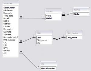

ravika Skrevet 25. september 2006 Skrevet 25. september 2006 (endret) Legger ved et eksempel på hvordan du bør gå frem for å dele opp hovedtabellen... EDIT: I tillegg til CPU, OS og Modell som jeg har lagt ut, bør du se på harddisk, PSU, Ram, Lokalisjon og evt. Størrelse. Og ta med Nettverkhastighet og kabinett slik du har gjordt det fra før. Endret 25. september 2006 av t0my
ilpostino Skrevet 25. september 2006 Forfatter Skrevet 25. september 2006 Legger ved et eksempel på hvordan du bør gå frem for å dele opp hovedtabellen... EDIT: I tillegg til CPU, OS og Modell som jeg har lagt ut, bør du se på harddisk, PSU, Ram, Lokalisjon og evt. Størrelse. Og ta med Nettverkhastighet og kabinett slik du har gjordt det fra før. 6935724[/snapback] men blir ikke det du nevner det ganske likt den nye hardware-tabellen jeg la ut i det siste bilde?
ravika Skrevet 25. september 2006 Skrevet 25. september 2006 Legger ved et eksempel på hvordan du bør gå frem for å dele opp hovedtabellen... EDIT: I tillegg til CPU, OS og Modell som jeg har lagt ut, bør du se på harddisk, PSU, Ram, Lokalisjon og evt. Størrelse. Og ta med Nettverkhastighet og kabinett slik du har gjordt det fra før. 6935724[/snapback] men blir ikke det du nevner det ganske likt den nye hardware-tabellen jeg la ut i det siste bilde? 6935855[/snapback] Nei, du kan ikke legge det ut i en slik hardwaretabell, det vil bare skape mer trøbbel enn det gjør godt. I tillegg ville du blitt nødt til å lage annå fler tabeller koblet opp mot harwaretabellen. Gå heller for dit orginale oppsett og legg ut de forskjellige feltene i mindre tabeller slik jeg gjorde i eksemplet.
ilpostino Skrevet 25. september 2006 Forfatter Skrevet 25. september 2006 Nei, du kan ikke legge det ut i en slik hardwaretabell, det vil bare skape mer trøbbel enn det gjør godt. I tillegg ville du blitt nødt til å lage annå fler tabeller koblet opp mot harwaretabellen. Gå heller for dit orginale oppsett og legg ut de forskjellige feltene i mindre tabeller slik jeg gjorde i eksemplet. 6935899[/snapback] kanskje det er et teit spørsmål, men hvorfor blir det bedre når jeg kun flytter over de feltene du nevner i en egen tabell?
ravika Skrevet 25. september 2006 Skrevet 25. september 2006 kanskje det er et teit spørsmål, men hvorfor blir det bedre når jeg kun flytter over de feltene du nevner i en egen tabell? 6935940[/snapback] Du unngår "dobbelt-lagring" i databasen. Eks. Operativsystemet WinXP PRO må skrives inn hver gang for hver enkelt maskin som har det installert. Istedet for å kunne velge det som et valg fra en annen tabell. På den måten unngår du skrivefeil. Når du i tillegg legger ut merke/modell, så blir hvert modell avhengig av et merke, slik at når du velger hvilken modell maskinen er, er modellen relatert til merket, slik at du slipper å lagre merket også.
ilpostino Skrevet 25. september 2006 Forfatter Skrevet 25. september 2006 (endret) Du unngår "dobbelt-lagring" i databasen. Eks. Operativsystemet WinXP PRO må skrives inn hver gang for hver enkelt maskin som har det installert. Istedet for å kunne velge det som et valg fra en annen tabell. På den måten unngår du skrivefeil. Når du i tillegg legger ut merke/modell, så blir hvert modell avhengig av et merke, slik at når du velger hvilken modell maskinen er, er modellen relatert til merket, slik at du slipper å lagre merket også. 6936251[/snapback] så du sier at så lenge det er verdier som går ofte igjen i databasen (feks OS og CPU-merke) bør legges i tabeller for å gjøre ting enklere..? oki.. da er det mer forståelig. takk for all hjelp Endret 25. september 2006 av ilpostino
