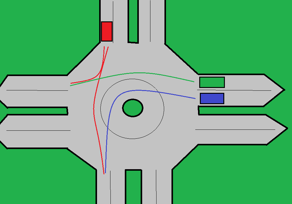

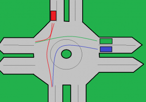

Thorsen Skrevet 5. juli 2010 Skrevet 5. juli 2010 (endret) Igjen blå var først inne i rundkjøringen ig rød bil taper rettsaken og forsikring saken ettersom han ikke holdt vikeplikten sin. Bare å vise dette bilde frem til IF eller noe . (Viser til pifler's bilde på forrige side) Nope, rød bil bryter ingen vikeplikt i det den kjører inn i rundkjøring. Når begge er inne stiller de igjen likt. Viser til vegvesenet: Selve utkjøringen av en rundkjøring skjer i realiteten, uansett hvor en foretar utkjøringen, ved at en foretar en høyresving ut av rundkjøringen. Ved feltskifte har den som skal skifte kjørefelt, vikeplikt. http://www.vegvesen.no/Trafikkinformasjon/Lover+og+regler/Trafikkregler/Kjoring+i+rundkjoringer Se del om feltplassering. Edit: Gitt at det er to felt i rundkjøringen selfølgelig, klarer ikke å se dette helt klart på bildet. Endret 5. juli 2010 av Thorsen
delfin Skrevet 5. juli 2010 Skrevet 5. juli 2010 Glem det du kan lese mer på statens vegvesen angående plassering osv . Jeg har lest alt som står der. Har du?
delfin Skrevet 5. juli 2010 Skrevet 5. juli 2010 Igjen blå var først inne i rundkjøringen ig rød bil taper rettsaken og forsikring saken ettersom han ikke holdt vikeplikten sin. Bare å vise dette bilde frem til IF eller noe . (Viser til pifler's bilde på forrige side) Nope, rød bil bryter ingen vikeplikt i det den kjører inn i rundkjøring. Når begge er inne stiller de igjen likt. Viser til vegvesenet: Selve utkjøringen av en rundkjøring skjer i realiteten, uansett hvor en foretar utkjøringen, ved at en foretar en høyresving ut av rundkjøringen. Ved feltskifte har den som skal skifte kjørefelt, vikeplikt. http://www.vegvesen.no/Trafikkinformasjon/Lover+og+regler/Trafikkregler/Kjoring+i+rundkjoringer Se del om feltplassering. Edit: Gitt at det er to felt i rundkjøringen selfølgelig, klarer ikke å se dette helt klart på bildet. Jeg tolker det på samme måten. I den aktuelle rundkjøringen er det markerte felt. Det er en lokal rundkjøring som jeg fant satelittfoto av. Hva da med samme situasjon UTEN markerte felt? Det er da vitterlig fortsatt to "felt" i rundkjøringen (to biler kan ligge i bredden) og man bruker de forskjellige alt etter som hvor man skal... Hvis det ikke er markerte felt, må fortsatt den innerste bilen krysse kjørebanen til den ytterste, eller hva?
krikkert Skrevet 5. juli 2010 Skrevet 5. juli 2010 Dersom bil B kommer lovlig inn i rundkjøringen (dvs han krysser vikelinjen uten å skape fare eller være til direkte hinder for noen) så har ikke bil A noen større beskyttelse av lovverket enn ellers hvis han skulle kjøre bil B i rumpa/siden. Ærlig talt - hvis bil A ikke klarer å få med seg hva som foregår rett foran ham...
delfin Skrevet 5. juli 2010 Skrevet 5. juli 2010 Dersom bil B kommer lovlig inn i rundkjøringen (dvs han krysser vikelinjen uten å skape fare eller være til direkte hinder for noen) så har ikke bil A noen større beskyttelse av lovverket enn ellers hvis han skulle kjøre bil B i rumpa/siden. Ærlig talt - hvis bil A ikke klarer å få med seg hva som foregår rett foran ham... Jeg er enig i det du sier her, men hva hvis det ikke er delelinjer? Er det å regne som felt selv om de ikke er eksplisitt delt?
Inge Rognmo Skrevet 5. juli 2010 Skrevet 5. juli 2010 Jeg er enig i det du sier her, men hva hvis det ikke er delelinjer? Er det å regne som felt selv om de ikke er eksplisitt delt? Ja, i henhold til trafikkreglenes §1, 1. ledd, bokstav d: "Kjørefelt: Hvert enkelt av de langsgående felt som en kjørebane er delt i ved oppmerking, eller som er bredt nok for trafikk med en bilrekke."
delfin Skrevet 5. juli 2010 Skrevet 5. juli 2010 Jeg er enig i det du sier her, men hva hvis det ikke er delelinjer? Er det å regne som felt selv om de ikke er eksplisitt delt? Ja, i henhold til trafikkreglenes §1, 1. ledd, bokstav d: "Kjørefelt: Hvert enkelt av de langsgående felt som en kjørebane er delt i ved oppmerking, eller som er bredt nok for trafikk med en bilrekke." Så med andre ord... bilen i innerste felt har ALLTID vikeplikt for de i ytterste? Takk for paragrafen forresten, det var oppklarende
krikkert Skrevet 5. juli 2010 Skrevet 5. juli 2010 Dersom bil B kommer lovlig inn i rundkjøringen (dvs han krysser vikelinjen uten å skape fare eller være til direkte hinder for noen) så har ikke bil A noen større beskyttelse av lovverket enn ellers hvis han skulle kjøre bil B i rumpa/siden. Ærlig talt - hvis bil A ikke klarer å få med seg hva som foregår rett foran ham... Jeg er enig i det du sier her, men hva hvis det ikke er delelinjer? Er det å regne som felt selv om de ikke er eksplisitt delt? What Inge said. I tillegg spiller det ingen rolle, fordi kjørereglenes bestemmelser om feltskifte kommer til anvendelse for all bevegelse "sidelengs" i forhold til kjørebanen.
delfin Skrevet 5. juli 2010 Skrevet 5. juli 2010 (endret) What Inge said. Ja, det ble rimelig klart etter posten hans Sååå for å oppsummere: Man har vikeplikt for biler i rundkjøringen Når man har kommet inn uten å forstyrre alle biler gjelder vanlige regler, som på forkjørsvei Den som kjører i innerste felt har vikeplikt for de i ytterste ved feltbytte, som de må for å komme seg ut Dette gjelder selv om det ikke er merkede felt Er alle enige da? Endret 5. juli 2010 av pifler
Solid Edge Skrevet 5. juli 2010 Skrevet 5. juli 2010 (endret) Enkelt å greit Rød bil har vikeplikt for grønn bil uansett hvor rød bil skal. Blå bil har vikeplikt for rød bil når blå bil skal skifte felt for å kjøre ut av rundkjøring. Grønn bil har ingen vikeplikt i denne situasjonen. Slik kan man tenke på en rundkjøring. Skal man blinke til venstre, når man kommer inn i rundkjøringen? (Om du skal til venstre selvfølgelig.) Endret 5. juli 2010 av Solid Edge
delfin Skrevet 5. juli 2010 Skrevet 5. juli 2010 Skal man blinke til venstre, når man kommer inn i rundkjøringen? (Om du skal til venstre selvfølgelig.) Takk for fine illustrasjoner, det var slik jeg også tenkte meg det... Når det er sagt tror jeg man gjør lurt i å ikke prøve å legge seg på siden av noen selv om man er i ytterste felt, er ikke mange prosent som overholder den vikeplikten... Reglene for lyssignal er veldig vage så vidt jeg vet, og skal vel bare "brukes for å gi informasjon til andre trafikanter". Det er vel egentlig ganske implisitt at man skal til venstre hvis man legger seg i innerste felt? Jeg tror dette er ganske valgfritt egentlig, men muligens god praksis 1
