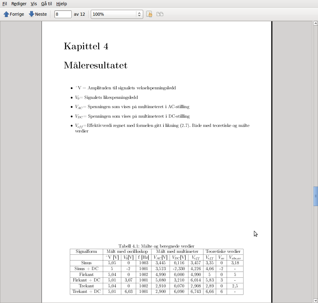

Hvorfor blir tabellen trøkket så langt ned på siden? Er det noen måter å få det seende litt bedre ut?
LaTeX-koden er spyttet ut av LyX. Dokumentklassen er report, og jeg har redusert margene litt.
Klikk for å se/fjerne innholdet nedenfor
\chapter{Måleresultatet}
\begin{itemize}
	\item \textasciicircum{}V = Amplituden til signalets vekselspenningsledd
	\item $V_{0}$= Signalets likespenningsledd
	\item $V_{AC}$= Spenningen som vises på multimeteret i AC-stilling
	\item $V_{DC}$= Spenningen som vises på multimeteret i DC-stilling
	\item $V_{eff}$=Effektivverdi regnet med formelen gitt i likning (2.7). Både med teoretiske og målte verdier
\end{itemize}
\begin{table}
	\caption{Målte og beregnede verdier}
	\centering{}\begin{tabular}{|c|c|c|c|c|c|c|c|c|c|}
		\hline
		Signalform & \multicolumn{3}{c|}{Målt med oscilloskop} & \multicolumn{3}{c|}{Målt med multimeter} & \multicolumn{3}{c|}{Teoretiske verdier}\tabularnewline
		\hline
		 & \textasciicircum{}V {[}V{]} & $V_{0}${[}V{]} & f {[}Hz{]} & $V_{AC}${[}V{]} & $V_{DC}${[}V{]} & $V_{eff}$ & $V_{eff}$ & $V_{av}$ & $V_{abs,av}$\tabularnewline
		\hline
		Sinus & 5,05 & 0 & 1003 & 3,445 & 0,116 & 3,457 & 3,35 & 0 & 3,18\tabularnewline
		\hline
		Sinus + DC & 5 & -2 & 1001 & 3,523 & -2,330 & 4,226 & 4,06 & -2 & -\tabularnewline
		\hline
		Firkant & 5,04 & 0 & 1002 & 4,990 & 0,000 & 4,990 & 5 & 0 & 5\tabularnewline
		\hline
		Firkant + DC & 5,01 & 3,07 & 1001 & 5,080 & 3,210 & 6,014 & 5,83 & 3 & -\tabularnewline
		\hline
		Trekant & 5,04 & 0 & 1002 & 2,910 & 0,070 & 2,908 & 2,89 & 0 & 2,5\tabularnewline
		\hline
		Trekant + DC & 5,01 & 6,03 & 1001 & 2,900 & 6,090 & 6,743 & 6,66 & 6 & -\tabularnewline
		\hline
	\end{tabular}
\end{table}
