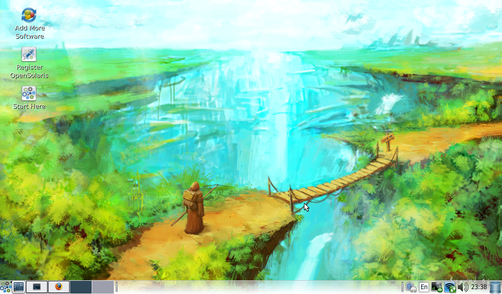

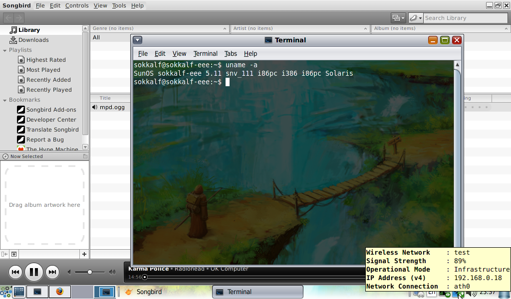

OpenSolaris (nyeste "snapshot" 111) funker nå helt greit på Asus EEE 900.
Det meste virker, bl.a virker trådløst "ut av boksen". Kablet nett virker ikke, men det skal finnes en driver et sted som jeg ikke har prøvd enda.
Webcam har jeg ikke fått prøvd enda.
Suspend funker, men har en teit bug som gjør at GDM drepes når man suspender/resumer, så man mister den innloggede sesjonen og må logge inn på nytt.
Fortsatt litt å gå på, men OpenSolaris begynner å komme seg skikkelig.
