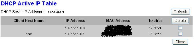

Som sagt, gå inn på ruteren. Under Status - Local Network - DHCP Clients Table ser du alle/hvor mange maskiner som er tilkoblet, enten det er med kabel eller trådløst. Hvis du skrur av alle dine maskiner unntatt den ene du går inn på ruteren med, bør det ikke være mer enn 1 DHCP entry der... ;)
Edit: Her ser du bilde av min DHCP Client Table fra min WRT54GS. Den øverste linjen er den stasjonære jeg sitter på, mens den nederste er min bærbare (Acer). To maskiner er altså tilkoblet min ruter for øyeblikket, og om det sto noen ekstra der hadde jeg blitt noe overrasket.
