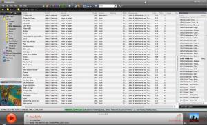

DementedAlbino Skrevet 27. oktober 2008 Skrevet 27. oktober 2008 Prøve å forklare litt bedre. Si jeg har et album som består av cd1 og cd2. Tidligere var de taget på følgende måte under album delen: "greatest Hits cd1" og "Greatest Hits cd2". På denne måten ble de lagt i mapper som "artist-ablum-sang" og fungerte i grunn greit. Etter å ha sett litt rundt på hva idtager kan gjøre fant jeg ut at den riktige måten var å velge album som "greatest Hits", men samtidig krysse av for at det er disk 1 av 2 osv. På denne måten får jeg alle filene i samme mappe, i tillegg til at de i de fleste programmer blir sortert ved at disk 1 sine sanger kommer først, så kommer disk to. Legger med to bilder som kanskje forklarer litt bedre. Bilde en er av tagen hvor jeg har valgt at det er disk 1, tilsvarende er selvsagt gjort på disk 2, men navnet på albumet er nå samme navn. Bilde nr to viser hvordan det blir sortert riktig i mediamonkey likevel, at den først setter opp cd 1 og sanger fra nr 1-23, så begynner den på cd 2 på samme måte. Er dette jeg ikke får mediaportal til å gjøre. Den viser alle sangene i albumet, men klarer ikke skille mellom cd1 og cd2, så da blir sorteringen helt feil og bare rotete.
likferd Skrevet 27. oktober 2008 Skrevet 27. oktober 2008 Så du mener mediaportal viser sangene som 1,1,2,2,3,3 osv, istedet for 123 123?
