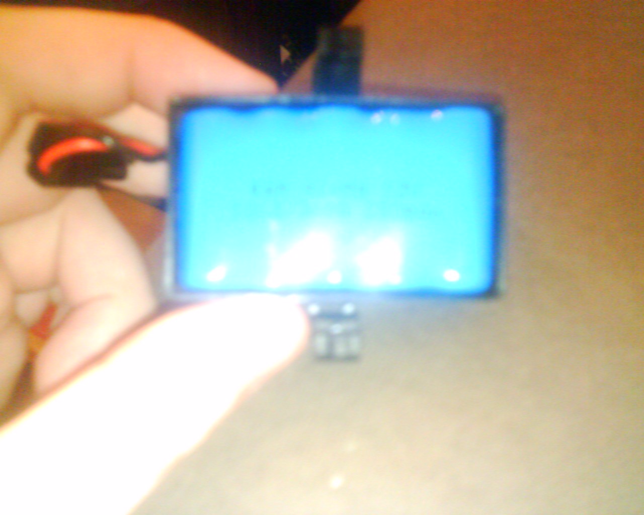

Har ikke tilgang på kamera nå men batteriet er pakket inn i blå plast, og det ser ut som om det inneholder 10 små runde "AA-batteri"-type celler (bare mye mindre). Teksten på batteriet er som følger:
KAN Ni-MH 12V
10x2/3AAA 350 mAh
EDIT: La til dårlig mobiltelefonbilde
Endret av Kamikazesmurf
Du bruker altså 10stk AAA-batterier.
Har ikke sett noen pakker på 12V selv, men hvis du kjøper deg en sånn pakke , og litt ductape + skaffe deg en kompis med litt loddekunnskaper og en loddebolt på lur, så skal du få omtrent dobbel så lang flyvetid(hvis vi antar at et AAA 350 Mah batteri er like tungt som et AAA 850 Mah batteri.
