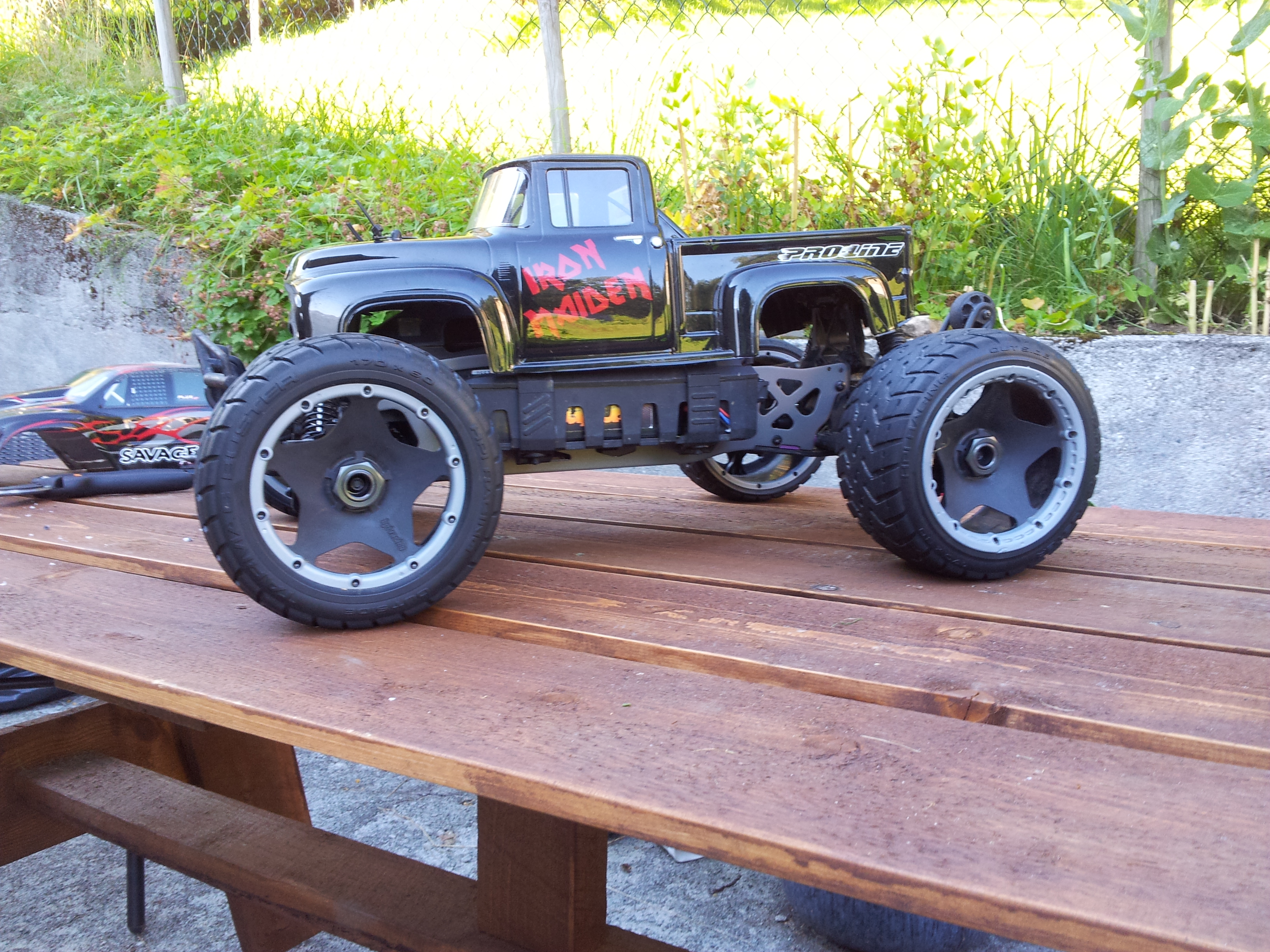

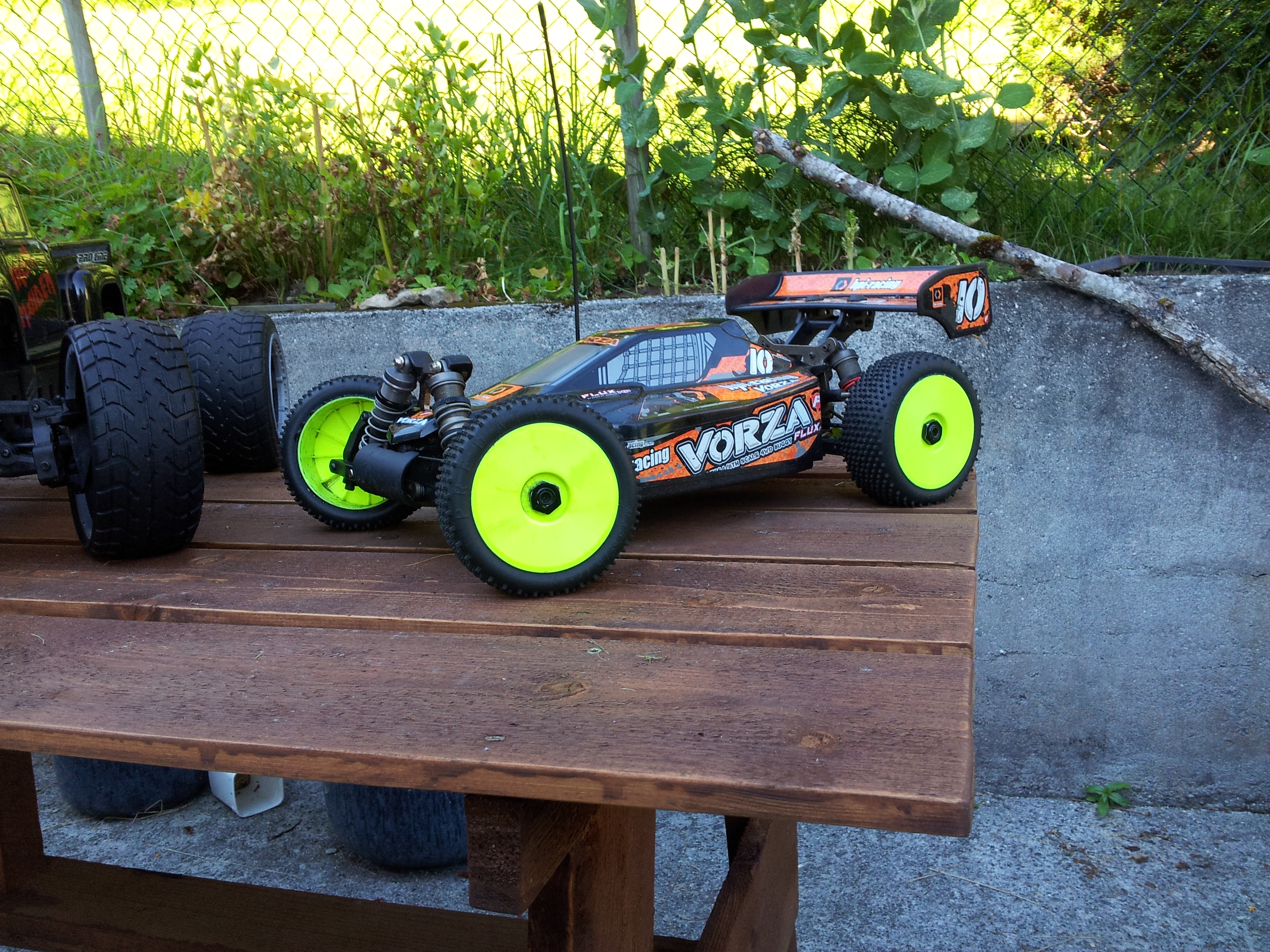

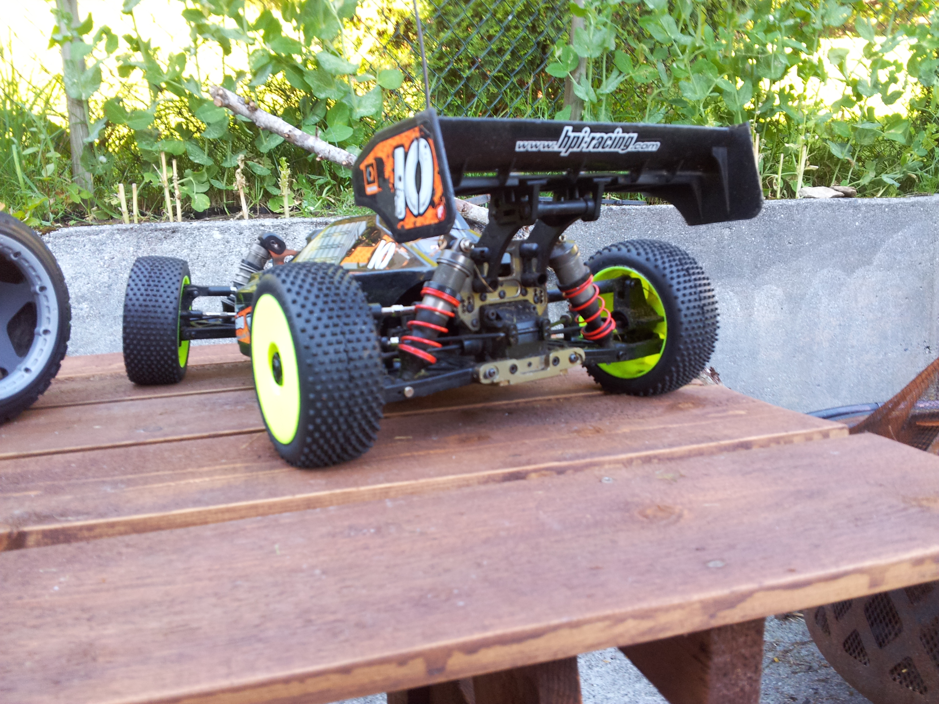

JoseCuervo Skrevet 23. august 2015 Skrevet 23. august 2015 Vert ute og kosa meg med noen biler i dag. Savage Flux HP XL med baja hjul. Funker fett nå som jeg putta XL pakken på Savagen. Venter på større body fra samirc.no som jeg gleder meg max til å lakkere. Vorza Flux blei med på turen i dag og. 2 stk. biler jeg virkelig liker. 1
