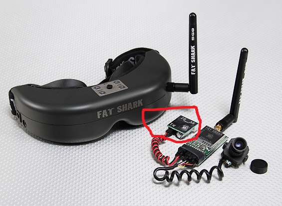

JoseCuervo Skrevet 4. april 2014 Skrevet 4. april 2014 (endret) Noen som veit hvor en kan få kjøpt denne som jeg har merka? I Norge? Endret 4. april 2014 av JoseCuervo
lain Skrevet 4. april 2014 Skrevet 4. april 2014 Om du ikke finner den i norge, tar det ei uke ca å få pakker ifra getfpv http://www.getfpv.com/filtered-balance-lead-power-supply.html
