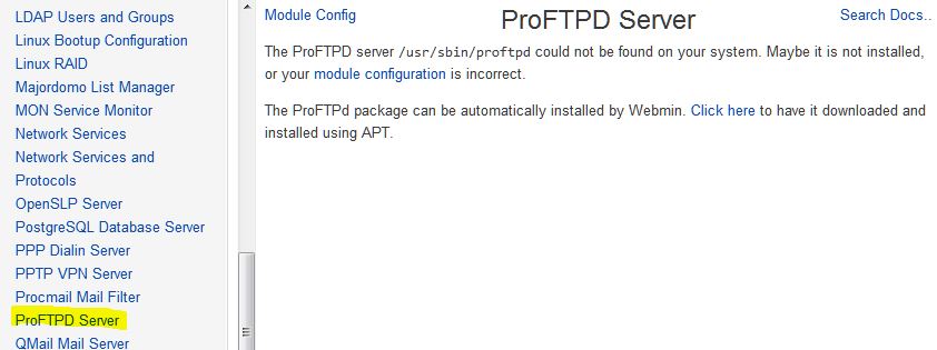

Crowly Skrevet 4. desember 2014 Skrevet 4. desember 2014 Syntes Webmin er ett greit alternativ til full desktop, vet ikke hvor ressurskrevende det evt. er, men er sikkert verdt en test.
toreae Skrevet 4. desember 2014 Skrevet 4. desember 2014 Webmin er helt flott, med litt godvilje er det jo grafisk. Men har lyst på noe som kan lastes ned på en cd/dvd og så innstaller på disk. For deretter sette opp ftp uten å måtte tilbringe timer med å få det til. Det burde være enkelt. (Det er enkelt med en gammel cd med Mandriva, men det bør gjerne være noe nyere.)
Crowly Skrevet 4. desember 2014 Skrevet 4. desember 2014 (endret) Webmin må lastes ned og installeres i etterkant uansett så vidt meg bekjent. Etter at man har gjort det er det bare å åpne "Un-used modules" lista i Webmin og trykk på proftpd og følge anvisningene på høyre side Når den er ferdig installert regner jeg med det kommer en ny forekomst under "Servers", og da er det bare å "rote" rundt i menyene der for å få det slik man vil. Men det avhenger litt av hva du regner som enkelt. Endret 4. desember 2014 av Crowly
