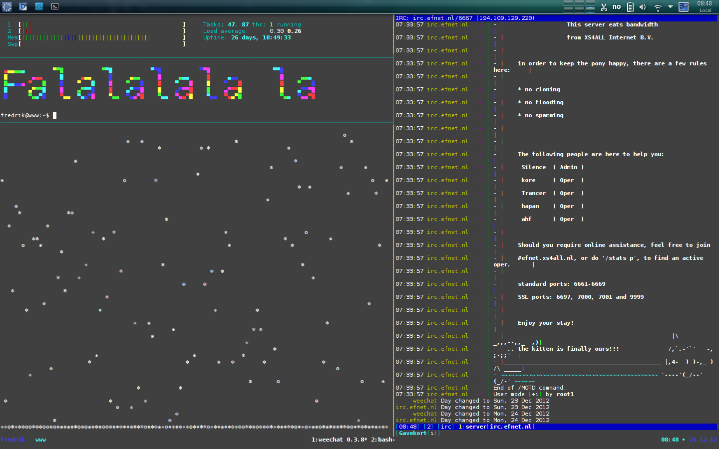

Gavekort Skrevet 24. desember 2012 Skrevet 24. desember 2012 (endret) Reason greetings! Endret 24. desember 2012 av Gavekort
