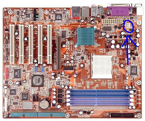

I don't know where the square 4 pin power plug
with 2 yellow and 2 black wires is placed. There is no such plug.
Sorry!
Jeg har ingen slik plugg som beskrives i innlegget fra Codedeleted.
Hvor finner jeg dette; er det noe med kabler fra strømforsyningen eller? Jeg har nemlig bare en vanlig ATX som jeg har koblet en overgang for å passe i en 24 pins sokkel.
Jeg mener ledningsstykket som skal i pluggen. Skulle ikke denne komme fra PSU (strømforsyningen)? I og med at jeg har en gammel PSU så finnes det ikke en som passer i denne som sitter på hovedkortet.
Du har nok en gammel PSU, 230 w er ikke nok,, tror du må kjøpe en ny.
mener å huske at det hovedkortet er kresen på psu så det er best å kontakte en netshop og få de til å anbefale en psu til deg.
lykke til videre
