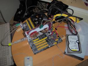

pcp160 Skrevet 19. januar 2006 Skrevet 19. januar 2006 Da kan jeg med glede melde at Windows har tatt sine første famlende skritt med det nye Expert kortet Alt går på luft og ligger løst, så er masse arbeid før det er ferdig, med lyd, tv, vann på alt osv, men er litt mer konfortabel med å rive av alle vifter ol når jeg nå vet at det virker. Men noen spørsmål har dukket opp, hvis noen gidder igjen : 1. I genie settings er det noe som heter pci-e config, der jeg kan velge 8-4-NC-8, eller 2-1-1-16 Finner ikke akkurat denne i boken, og om jeg skal gjette er det innstilling for pci linjer ifht sloter eller noe sånt. Min står på den første, og lurer på om den kanskje burde stått på alternativ to. Noen som kjenner til dette? 2. Hva blir det nærmeste tilsvarende Asus Probe på DFI? Og til slutt, den "start up VID", skjønner jeg ikke helt. Starter den med en annen V-core enn den jeg setter i VID, og hva er i så fall poenget med det? Ellers var det jo mye spenndende, og for meg nytt i bios her da, og førsteintrykk av dette hk er generelt bra. Men savnet COM port brakett, var ikke for mye sånt snadder i pakken syns jeg...
ManagHead Skrevet 19. januar 2006 Skrevet 19. januar 2006 Everest fungerer vel på samme viset som probe. Med startup VID kan du stille inn noen annet enn det du vil ha den på ellers, ja.
Spirre Skrevet 19. januar 2006 Skrevet 19. januar 2006 startup VID er for å kunne gi nok sttrøm til cpu ved oppstart, da det tydeligvis er noen hos dfi som mener at bios ikke alltid klarer dette. jeg har sat denne til samme som cpu volten i alle fall. jeg tipper også at du skal ha 2-1-1-16 på pci-e config. med mindre du kjører 2 skjermkort da sef. jeg synes smartguardian funker veldig bra til dfi (er laga for dfi kort) men det har kanskje ikke like mye info som asusprobe... hvis du synes chipsett vifta bråker mye, så kan du justere grensa for max turtall i forhold til temp. jeg har satt min til 70 grader, da ligger vifta på behagelige ~2900rpm @ ~43 grader, og sviver ikke opp med en eneste gang tempen stiger heller.
ManagHead Skrevet 19. januar 2006 Skrevet 19. januar 2006 Har og hørt at du kan sette lavere spenning på cpu ved oppstart slik at den ikke skal trekke så mye strøm mens andre ting starter opp, hdder f.eks..
pcp160 Skrevet 19. januar 2006 Skrevet 19. januar 2006 Ok Spirre, da prøver jeg å sette den pci-e saken på det andre alternativet, også kan jeg jo sjekke med Everest om skjermkortet kjører X16. Skal sjekke smartguardian også, Everest er jo forsjåvidt greit, men tenkte litt på noe litt lettere/enklere egentlig, men gjerne med logging av spenning/temp. Chipsetviften skal vekk når jeg setter dette inn i kabinettet, men har tittet gjennom de menyene for viftestyring, og satt shutdown siden jeg nå har en boxed kjøler med løs vifte liggende oppå, under testing og innstallering. Syns forøvrig chipsetviften virker stille og fin på det turtallet jeg har hørt den. (man kan ikke si det samme om er ATI X1800XT 512, når den viften tar av er det helt jo vanvittig, værste jeg har hørt!! i hard konkurranse med Boxed P4 @4800 rpm ) Men takker for tipsene gutter, jeg lar startup VID stå intil videre jeg, skal ikke ha noe ekstrem V-core på Opteron uansett. Var bare nyskjerrig

pcp160 Skrevet 20. januar 2006 Skrevet 20. januar 2006 Ja det er bare meg her igjen... Dere med vannkjøl (cpu) og DFI, bruker dere noe trykkfordelingsplate på baksiden av hk? Hadde laget meg en slik plate til Asus kortet, men DFI har slengt fra seg overflatemonterte komponeter inne på det som er "no component zone" på Asus, så jeg kan ikke bruke den. Og har egentlig ikke så lyst å ødelegge den plast platen som sitter orginalt på baksiden av DFI Expert. Må borre større hull og ta ut muttere om den skal brukes. Hk vil jo potensielt kunne bøye seg noe uten noe trykkutjevningsplate, men hva gjør dere andre?
ManagHead Skrevet 20. januar 2006 Skrevet 20. januar 2006 Jeg bruker bare den som følger med hk. Har ikke testet noe uten den..
pcp160 Skrevet 20. januar 2006 Skrevet 20. januar 2006 Ja riktig ManagHead, jeg tror jeg tar den ekstra jobben med å tilpasse og skjære til den jeg allerede har jeg, så er jeg sikker på å slippe dårlig kjernekontakt etter en tids bruk . Har en ganske almidelig Mist blokk, og den lar seg ikke feste sammen med orginale bakplater.
Din_Laban Skrevet 20. januar 2006 Skrevet 20. januar 2006 Ja riktig ManagHead, jeg tror jeg tar den ekstra jobben med å tilpasse og skjære til den jeg allerede har jeg, så er jeg sikker på å slippe dårlig kjernekontakt etter en tids bruk . Har en ganske almidelig Mist blokk, og den lar seg ikke feste sammen med orginale bakplater. 5470910[/snapback] Det går an å lage seg en "H" eller bare en gjenget metallplate til å ha bakpå men husk å fore den med noe så den ikke kortslutter noe, pakning av noe slag gjerne med lim på.
pcp160 Skrevet 20. januar 2006 Skrevet 20. januar 2006 bjornh Postet i dag, 20:37 Det går an å lage seg en "H" eller bare en gjenget metallplate til å ha bakpå men husk å fore den med noe så den ikke kortslutter noe, pakning av noe slag gjerne med lim på. Ja, jeg gikk løs på den metallplaten jeg hadde fra Asus kortet, som likevel var borret i fra før av, med stikksag, så det er i orden nå. Den har også en tykk plastfilm på den siden som vender mot hk
