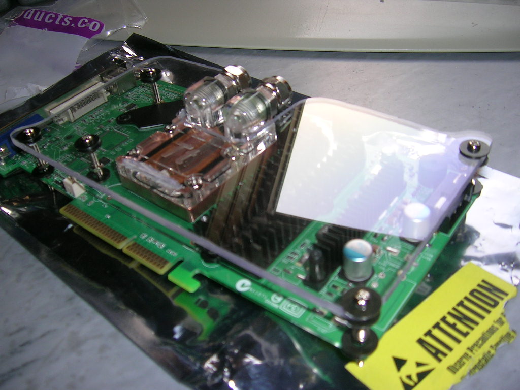

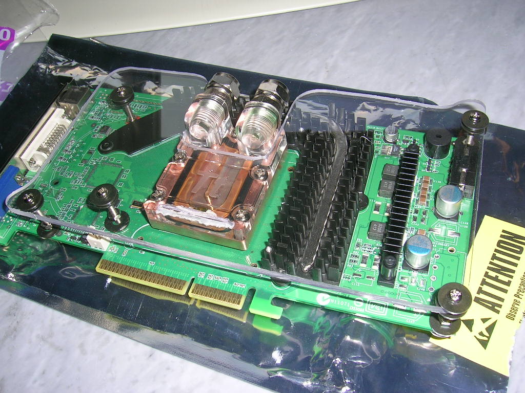

Åååå, det skjærer i hjertet. Hvorfor må jeg alltid få slike problemer? Sant, kjøpsloven støtter meg fullt ut, og en hver med litt vett i knotten som undersøker den blokken vil konstatere at feilen høyst skyldes en kvalitetssvikt under produksjonen. Må innrømme at det er vanskelig å forholde seg høflig når man blir møtt med en plent nei, og har opplevd det jeg har opplevd.

UPDATE!
Saken har nå tatt en ny vending, men ikke takket være ps-data.
Valgte å brette saken ut for netshop i all dens pomp og prakt (og selvfølgelig ærlighet), og de erstatter kortet uten å nøle. Hvorfor kan ikke alle webshoper være som dem?:) Jeg er i lykkerus nå, de har spart meg for mye tungvint arbeid som ville gått hardt utover mitt forhold til ps-data (som fra denne stund er ikke-eksisterende). Så kort oppsummert, enda en lykkelig kunde på netshops kundeliste, og en storfisk mindre på ps-data sin. Mer klarer jeg ikke å stutre frem nå, skal bare la roen komme kroppen til gode med vissheten om at det faktisk er webbutikker der ute som fortsatt drives av ekte mennesker.
