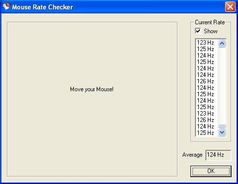

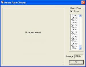

Joda, funker fint med 250 på min dual optical også (den var på 125). Og det virker faktisk som om musebevegelsen blir mer pålitelig i Q3 og UT2004. Har ikke tørt med 500 ennå, og er ikke helt sikker på om det er nødvendig heller. Er også redd for å overbelaste, selv om jeg ikke vet om dette er en berettiget frykt.
Har selv den 500 hz patchen og må si den fungerer ypperlig. vil ikke anbefale og laste ned en sånn patch. dette er noe du MÅ gjøre selv. så lenge det ikke er egne patcher ute for windows xp, sp1 og sp2 da uspport.sys er forskjellig i disse. folk med MS mus kan forresten dra usb porten helt opp til 1000 hz:D        125 hz = 8 ms delay. 250 hz = 4 ms, 500 = 2 ms og 1000 = 1 ms :D

Fra 125 til 250 er det definitivt merkbar forskjell. Musebevegelsen er jevnere. Mer flytende. Mer som smør, så å si. :)
Edit: Jeg har gått tilbake til 125, siden jeg fikk stabilitetsproblem i UT2004. Det er tydeligvis grunn til å være litt forsiktig her. Men alt ser ut til å fungere bra nå. Bare pass på å ta kopi av den opprinnelige filen.
