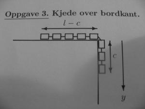

Raspeball Skrevet 12. oktober 2008 Skrevet 12. oktober 2008 Trenger sårt hjelp til en fysikkoppgave. Joda; jeg er fullt klar over at dette er mattetråden, men det finnes nok en del matematikere her med en aldri så liten fysikerspire i magen . Oppgaveteksten lyder som følger: En kjede med svært mange små ledd henger utover en bordkant. Kjedens totale lengde er l, massen er m og en lengde y henger til enhver tid utenfor bordkanten. Kjeden holdes initielt i ro med en lengde y=c utenfor bordkanten. Så slippes den og begynner å gli med hastighet v(y). Figuren viser kjeden, men antall ledd er atskillig større, slik at du kan regne bitene for infinitesimale (figur er lagt som vedlegg). a) Vi antar at det ikke er friksjon mellom kjeden og den horisontale bordflaten. bestem hastigheten v(l) til kjeden i det siste ledd glir over bordkanten. Jeg sliter! Tenker i retning integrasjon og energibevaring. Tyngden til den delen som henger utenfor blir jo bare større og større, ettersom flere og flere ledd faller utenfor. Det er jo denne tyngden som virker slik at den delen av kejden som er igjen oppå bordet akselereres og får fart. Jeg får likevel ikke til å stille opp noe ordentlig uttrykk for v(l), men fasiten sier: v= sqrt(g/l(l^2 - c^2)) På forhånd hjertelig takk for all hjelp
