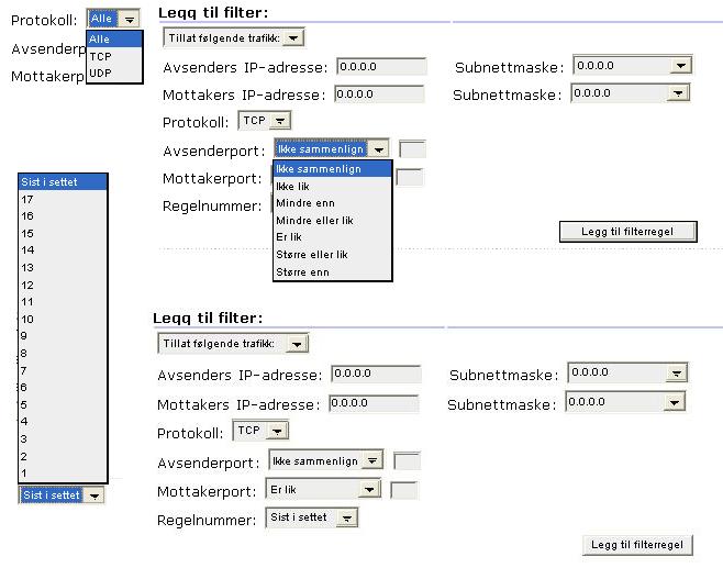

Zeph Skrevet 14. oktober 2004 Skrevet 14. oktober 2004 (endret) På www.relativt.net ligger det masse informasjon..men eg finner ikkje ut av det sjølv heller . Eg fant ein link til konfigurering av ruteren http://endring.nextgentel.no/ , men har problemer, sjølv om det sikkert er ganske lett. Eg legger ved eit bilde som viser det eg kan gjere..for å få litt guidance. Eg skal opne ein port...nærmare bestemt, port 9500, for å kunne bli Active i DC++. Korleis gjer eg det (sjå bilde)? Endret 14. oktober 2004 av zeph

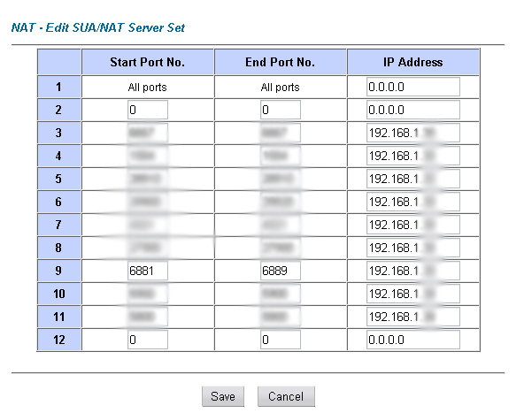

.V. Skrevet 14. oktober 2004 Skrevet 14. oktober 2004 (endret) Joakimt: Når du skal åpne porter gjennom 2 routere så må du åpne port i den ytterste routeren(den "nærmest" internett) til router nr.2. I den andre routeren åpner du port til den pcen som skal benytte seg av porten. Jeg vet ikke akkurat hvordan du åpner porter i dine routere, men det er vanligvis noe under "Nat", "Wan", eller "Brannmur/firewall" Noe du kan gjøre, for å forenkle prosessen litt, er å gjøre den ipen som skal bruke porten til "DMZ" i den "innerste" routeren. "DMZ" vil si at alle porter er åpne og anbefales kun hvis du har mer enn èn brannmur. zeph: Det var da voldsomt til komplisert router da! Nesten like ille som min D-Link det der. Der er det heldigvis en DMZ-funksjon, som jeg kan bruke siden jeg har et Zyxel-modem/router i tillegg(og der er det ganske enkelt å åpne porter). Endret 14. oktober 2004 av E-Ton

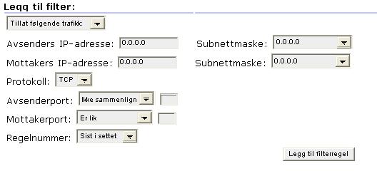

.V. Skrevet 14. oktober 2004 Skrevet 14. oktober 2004 (endret) Var faktisk ikke ment ironisk, har aldri sett på maken til rotete måte å åpne porter på. Er det mulig å skrive "*" der du skal skrive IP, Zeph? Hvilke valg har du under "Protokoll", "Avsenderport" og "Mottakerport"? Kommer forresten ikke inn på den Nextgentel-siden din... Sånn skal det se ut: Endret 14. oktober 2004 av E-Ton
