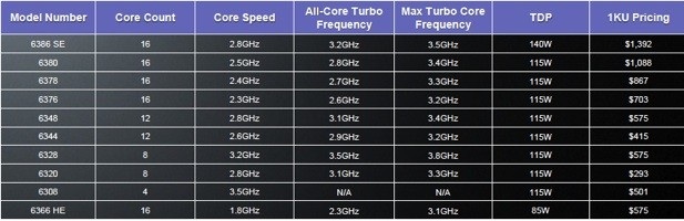

Knopflerbruce, kjøp VRM heatsinks som Alias har gjort. Om du har fler multiprocessor rigger kan det være kjekt å kjøpe inn en del av de samtidig, så har du også til eventuelt senere rigger, og slipper å bekymre deg for VRM temps.
EDIT: Alias, 6376 ser kjekke ut, men det er muligens litt høye priser? Eller?
Kan de overklokkes om de ikke er ES?
