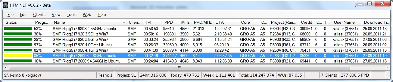

Om P6903 og 6904 på i7 2600K som etter denne guiden http://www.overclock...gadv-p6903.html visstnok skal fungere.
Jeg fikk det ikke helt til, dvs. at alt gikk på skinner helt til WU var ferdig foldet og skulle lastes opp. Da stoppet det opp og endte med [15:03:29] - Error: Could not transmit unit 01 (completed September 27) to work server. Forsøkte med "fah6 -send all" men uten å lykkes. Det kan være at jeg har gjort en bagatellfeil, men jeg tror ikke det, siden det samme skjedde med ei57 og P6903.
Vel, kastet bort 5 dager, men det var imponerende at i7 K2600K bare brukte 24 timer mer på P6904 enn i7 980X. Kanskje dukker løsningen opp før man vet ordet av det. PPD var omlag 65K og credit ville blitt 347K.
Edit: Ser når jeg sjekker på http://folding.extre...?s=&t=37651&p=1 at den faktisk ble lastet opp likevel. Dette vises ikke i loggen på noen måte så jeg skjønner ikke mye av det. Men hurra, det virker altså.:thumbup:
Endret av -alias-

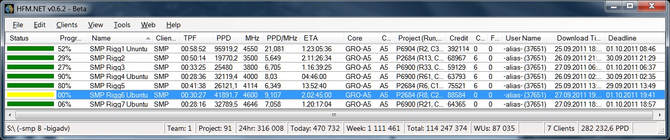

Har 6900 blitt treg sånn helt ut av det blå?
Etter at bonussystemet ble endret tidligere i år ble jo alt tregere. Hvilken maskinvare kjører du P6900 på? Du kan jo sammenligne med disse.
Har du noen detaljer omkring rigg 3, 4 og 7? jeg har denne 6900-saken på to maskiner, en w3565 (4c8t) på 3750mhz, og på en w3670 (i7 970) på 4100mhz, og får TPF på hhv 38.20min og 29.30min. Kjører bare dual channel i den w3565, og det er også den daglige bruksmaskinen, så PPDen der er kanskje litt lavere enn om den hadde vært dedikert til folding. Det jeg stusser på er at 2684 ligger på snaut 29.30min (oversatt til PPD iflg HFM er disse på hhv 19200, 33500 og 43700)
Rigg3 i7 920 3.8GHz
Rigg4 i7 920 4.0GHz under Ubuntu
Rigg7 i7 2600K 4.646GHz som emulerer 12 kjerner under Ubuntu
Edit, lagt inn specs for samtlige:
Endret av -alias-
Joda, øker normalt PPD med 100% ved å kjøre P6903 og 6904. Akkurat nå kjører den en P6900 som var det som kom ned og som gir normal PPD. Det er kanskje riktigere å si at den "kler seg ut som" 6 kjerne / 12 tråder CPU for å kunne få ned disse store BigBeta WUene.
Link til trylleriet: http://www.overclock...gadv-p6903.html
Endret av -alias-

Edit3 8det baller på seg :p ): Tester ene Sandy Bridge-CPUen nå, 4.5Ghz/1.3v er det jeg primer på nå. 67 grader peak sålangt, men den har kjørt en stund - er dette normalt? Kjører en 1100RPM-vifte, men kjøleren er lunka, så er ikke flowen som er problemet. Mulig jeg bare undervurderer hvor varme disse blir, vet egentlig ikke. Tenkte meg noen grader lavere...
Edit4 (den siste): Fått 3 2684 på rad på den Sandy Bridge-riggen. Alle sammen ga meg denne omtrent umiddelbart (under et halvt minutt etter start) http://fahwiki.net/index.php/CoreStatus_codes#C0000005 - P6900 har kjørt 8 minutter fielfritt, og maskina har overlevd 20 minutter prime95 blend også - med høyere temp enn det fah6.exe greier (62vs67 grader). Er det noe spesifikt som er galt? 1.3v på 4.5GHz er da relativt standard... rart den skal stoppe SÅ kjapt, og - den rekker jo ikke å bli varm engang før den avbryter på P2684.
Endret av knopflerbruce
Har 2 SandyBridge (2600K) som henholdsvis kjørte på omkring 67 og 80 Celsius under Win7. Kjører med samme settings under Ubuntu, men har ikke lagt inn utils for å lese av ennå, så her vet jeg ikke, men de er nok varmere under Ubuntu. I sommer da det var på det varmeste ute, så var nok den "varme" av dem oppe i omkring 90 Celsius så jeg tror de tåler det godt. Samtlige rigger hos meg kjører alt som finnes av WUer og er veldig stabile.
Hvorfor din SB tilter på P2684 har jeg ingen ide om, men noe må det være. Kanskje ligger klokken helt på grensen og tilter over når 2684 kommer på.
