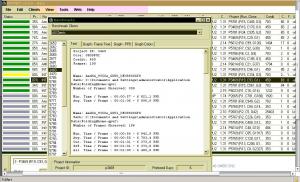

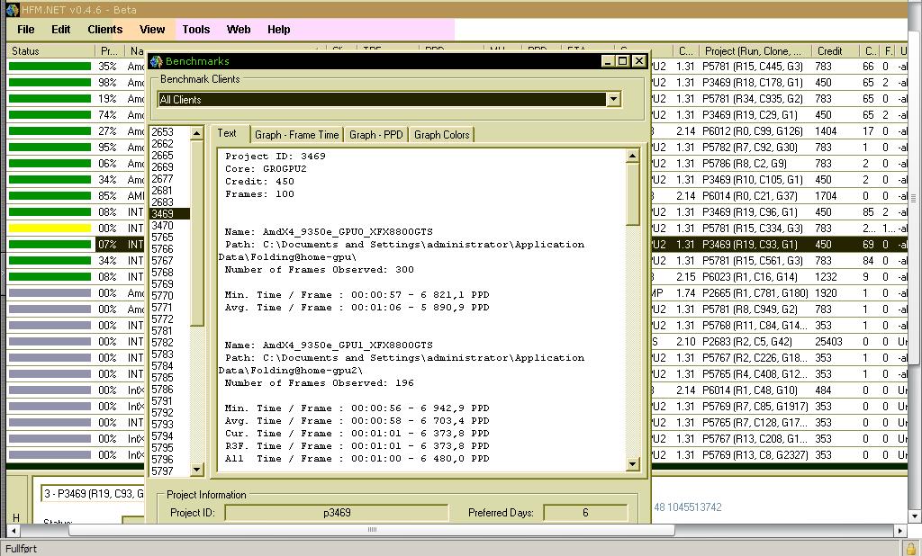

Ny WU P3469 gir fantastisk PPD på mine 8800GS/GTS så dette ser lovende ut. De er også lite krevende med hensyn til strømforbruk slik at GPUene holder seg særdeles kjølige.
Endret av -alias-
Ja, jeg har også 8k på mine 8800gt. Lurer på hva man får med GTS 250... 10k?
Kom ikke over 7K hos meg, egentlig så var alle som kjører P3469 tilnærmet like i PPD. Det gjelder 9800GX2, GTS250 og 8800GS/GTS, men så lenge det varte så steg jo samlet PPD med 10 - 15K i forhold til tidligere.
