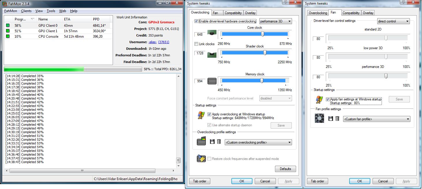

-alias- Skrevet 15. februar 2009 Skrevet 15. februar 2009 (endret) Forsøker å finne optimal overklokk for mine 2 XFX 8800GTS 320MB og ser at det er mye å hente på PPD hvis jeg finner en stabil instilling. Problemet er EUE som kommer sjelden, men likevel sporadisk. Default er dette kortet fabrikkoverklokket til 580, 1500, 900 (1800). Jeg har kommet fram til innstillinger som er rimelig stabile med hensyn til EUE og ser slik ut: Noen som har bedre erfaring med disse kortene enn meg? Det er dette kortet: https://prisguiden.no/product.php?productId=64257 Endret 15. februar 2009 av -alias-
kjellms Skrevet 15. februar 2009 Skrevet 15. februar 2009 (endret) Om jeg har bedre erfaring vet jeg ikke. Men de verdiene du oppgir ligner mer på XFX GS kortene mine enn GTS kortene. Mine EVGA, ASUS og MSI GTS tåler ikke noe på minneklokka i det hele tatt. Synes ellers det er best å la shader og kjerne være kobla. Når du drar opp core-klokka ser du at shader (som har størst betydning) virker i trinn på 54 MHz (eventuelt også det halve 27). Klikk på bruk og se at det gir utslag på monitoringa på klokkeverdiene og temeperaturen. Etter en stund kan du også oppdatere Fahmon så ser du utslaget i folding. Mine innstilllinger har f eks vært 648/1512/792 og på topp 702/1620/792 på GTS og ja de har ikke tålt mer enn 792MHz på minnet. FÅr du EUE må du klokke ned minnet eller ett helt trinn 54MHz på shader (eventuelt halvt 27 hvis det virker). Mens mine GS-kort har vært langt høyere og de ligner jo da på ditt XFXkort tror jeg. Flere av kortene kjørte noen måneder på ca 1000 på minnet, men nå har jeg klokket litt ned på grunn av støv og varme og ett par av dem er ikke fullt så gode som da de var nye. En av kombinasjonene jeg husker var 734/1836/1000, et av kortene var da over 6000PPD i korte perioder. Endret 15. februar 2009 av kjellms
-alias- Skrevet 15. februar 2009 Skrevet 15. februar 2009 Synes ellers det er best å la shader og kjerne være kobla. Når du drar opp core-klokka ser du at shader (som har størst betydning) virker i trinn på 54 MHz (eventuelt også det halve 27). En av kombinasjonene jeg husker var 734/1836/1000, et av kortene var da over 6000PPD i korte perioder. Det virker ikke slik hos meg med koblet kjerne og shader, det går nærmest trinnløst i steg på 2 og 3. Instillingene jeg fant (som jeg la ut) ga en forbedring på ca. 500 PPD på de minste jobbene, og over 900 PPD på de store. Jeg måtte låse vifta på 85% for å holde temperaturen under 80 C med 20 grader i rommet.
kjellms Skrevet 15. februar 2009 Skrevet 15. februar 2009 (endret) Jeg kikket litt på ett par av mine nå satte igang det jeg trodde var røket på standardinnstillnger, og hvis Rivatuner er rett er standard på disse to 513/1187/792 så når jeg kjører det ene på 648/1512/792 så er det jo faktisk 27% OC på shader, ikke så verst egentlig. Men til folding burde bare XFX vært godkjent! Trinnløst ?? Er du sikker på det, er det det resultatet Rivatuner gir når du sjekker monitoren i Rivatuner. ja, når det gjelder vifte er det nok best å kjøre manuell kontroll. Verdiene du oppgir er ellers logiske og bra PPD så så lenge du unngår EUE kan du være fornøyd. Er ikke sikker på hvor viktig forhold mellom kjerne og shader er, du starter med forhold 1 : 2,58 og klokker mer opp på shader 1 : 2,67 . Hvis det funker og gir økt utbytte er det vel OK, men hvis du får EUE så er det kanskje på 511p prosjektene som belaster shader mest?? Så kanskje låse forholdet til 1 : 2,58 ? På GTSkortene mine virker 54MHz trinnene (1 : 2,31 forhold mellom kjerne og shader) likeså på GS kortene selv om forholdet der er 2,49. HVis 54 MHz teorien er rett burde du ha ett trinn på 664/1617/...... som virker bra ?? Edit Har blåst rent de to GTSkortene i den ene maskina, så nå kjører jeg det ene på 702/1620/792 36,8% OC på kjerne og shader, en innstilling jeg har brukt i perioder. Edit2 Nei, det holdt ikke lenge, men på 648/1512/792 kjører det fint. Endret 15. februar 2009 av kjellms

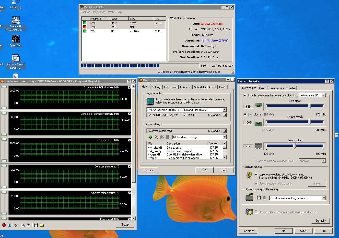

kjellms Skrevet 16. februar 2009 Skrevet 16. februar 2009 (endret) Kortene er nok litt individuelle og temperaturer som går i ett kort passer ikke i ett annet. Så prøv deg fram. Det er motsatt hos meg. Her er GSkortene vesentlig bedre enn GTS, men GSkortene er jo XFX. Ja kanskje du misforstår, skal ta et bilde og legge her. I den venstre boksen er monitoren, der ser du de resultatene som gjelder i kortet. Uansett hva som måtte stå i innstillingsverktøyet til høyre. Flytt på glideren på Core-klokka, trykk bruk og da ser du at resultatet i monitoren ikke alltid blir det samme. Lar du boksene stå åpne en stund og sjekker virkninga i Fahmon, så ser du jo hvordan det virker direkte. Fahmon bør nesten settes på Last frame only da og kanskje oppdatering litt oftere enn 5 min som er standard. Eller høyreklikke og reload client. Loggen kan jo også sjekkes om man får mistanke om EUE under prosessen. Endret 16. februar 2009 av kjellms

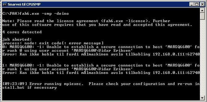

-alias- Skrevet 16. februar 2009 Skrevet 16. februar 2009 (endret) I natt glemte jeg å logge av en maskin som jeg kontrollerer via logmein fra min nettPC. I morges var den borte fra logmein oversikten via nettet og jeg måtte montere en skjerm for å se hva som hadde skjedd. Først kom jeg ikke inn på maskinen og tenkte at nå er det noe alvorlig som har hendt. Måtte resette hele maskinen, men alt stoppet etter at Windows logo var passert. Resatte og valgte "siste som funket" og maskinen kommer opp. Tar først opp FahMoon og ser at alle klienter står med *Hung*. Starter GPU (normalt), Systray CPU (normalt) 2 x CPU Console (også normale). Forsøker så å starte SMP, men det kommer en ip-relatert feilmelding: Jeg bruker trådløst nett med dynamisk ip og etter resett antar jeg at maskinen fikk ny adresse på nettverket. Krever SMP fast ip-adresse? Endret 16. februar 2009 av -alias-
kjellms Skrevet 16. februar 2009 Skrevet 16. februar 2009 Krever SMP fast ip-adresse? Nei, meget fleksibel, finner den en vei ut på nettet bruker den den, sålenge maskina ellers er godkjent på det aktuelle nettet. Er ikke sikker men tror SMP bruker 8080 porten.
Theo343 Skrevet 16. februar 2009 Skrevet 16. februar 2009 Den bruker port 8080 og 80, så her har du andre problemer med komunikasjon.
