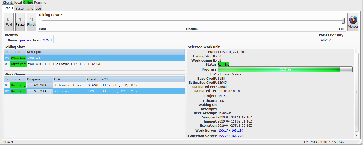

ilpostino Skrevet 30. mars 2019 Skrevet 30. mars 2019 Etetr at jeg satte inn 1070-kortet mitt i den nye maskinen jeg har bygget virker det ikke som det har blitt sendt tilbake noe statistikk selv om programvaren har funnet skjermkortet. Statistikken min har i alle fall falt nedover.
ilpostino Skrevet 30. mars 2019 Skrevet 30. mars 2019 (endret) Passkeyen kopierte jeg festet en e-post jeg hadde fått tidligere så jeg regner med det. edit: ba om ny nå som er lagt inn så får se om det blir noen endring. Endret 30. mars 2019 av ilpostino
Sn1ken Skrevet 1. april 2019 Skrevet 1. april 2019 Passkeyen kopierte jeg festet en e-post jeg hadde fått tidligere så jeg regner med det. edit: ba om ny nå som er lagt inn så får se om det blir noen endring. Se i log og kopier eventuelt det som står og post her. Der ser du hva som blir lastet ned, hva som blir levert og hvilke poeng du får pr oppgave. PPD du har fra skjermdump er ikke forenlig med Passkey da det er lav PPD (det kan eventuelt være som følge av at du har startet en WU lenge etter den var lastet ned, eks du skrudde av på kvelden, og foldet videre på morgenen etc). Legger ved eksempel fra min log hvor jeg fikk 70257 poeng for en WU. 17:24:37:WU01:FS01:0x22:Completed 3500000 out of 5000000 steps (70%) 17:25:26:WU02:FS02:0x22:Completed 5000000 out of 5000000 steps (100%) 17:25:27:WU02:FS02:0x22:Saving result file ..\logfile_01.txt 17:25:27:WU02:FS02:0x22:Saving result file checkpointState.xml 17:25:27:WU02:FS02:0x22:Saving result file checkpt.crc 17:25:27:WU02:FS02:0x22:Saving result file positions.xtc 17:25:27:WU02:FS02:0x22:Saving result file science.log 17:25:27:WU02:FS02:0x22:Folding@home Core Shutdown: FINISHED_UNIT 17:25:27:WU00:FS02:Connecting to 65.254.110.245:80 17:25:27:WU02:FS02:FahCore returned: FINISHED_UNIT (100 = 0x64) 17:25:27:WU02:FS02:Sending unit results: id:02 state:SEND error:NO_ERROR project:11733 run:0 clone:744 gen:16 core:0x22 unit:0x000000138ca304f15c87e9f1b17d3191 17:25:27:WU02:FS02:Uploading 6.45MiB to 140.163.4.241 17:25:27:WU02:FS02:Connecting to 140.163.4.241:8080 17:25:32:WU00:FS02:Assigned to work server 140.163.4.241 17:25:32:WU00:FS02:Requesting new work unit for slot 02: READY gpu:3:GP104 [GeForce GTX 1080] 8873 from 140.163.4.241 17:25:32:WU00:FS02:Connecting to 140.163.4.241:8080 17:25:33:WU02:FS02:Upload 68.80% 17:25:34:WU00:FS02:Downloading 11.66MiB 17:25:37:WU01:FS01:0x22:Completed 3550000 out of 5000000 steps (71%) 17:25:39:WU02:FS02:Upload complete 17:25:40:WU00:FS02:Download 5.36% 17:25:40:WU02:FS02:Server responded WORK_ACK (400) 17:25:40:WU02:FS02:Final credit estimate, 70257.00 points 17:25:40:WU02:FS02:Cleaning up 17:25:46:WU00:FS02:Download 12.33% 17:25:52:WU00:FS02:Download 20.37% 17:25:58:WU00:FS02:Download 31.63% 17:26:04:WU00:FS02:Download 36.99% 17:26:10:WU00:FS02:Download 45.03% 17:26:16:WU00:FS02:Download 56.28% 17:26:22:WU00:FS02:Download 69.68% 17:26:28:WU00:FS02:Download 73.97% 17:26:34:WU00:FS02:Download 85.77% 17:26:37:WU01:FS01:0x22:Completed 3600000 out of 5000000 steps (72%) 17:26:40:WU00:FS02:Download 98.63% 17:26:41:WU00:FS02:Download complete 17:26:41:WU00:FS02:Received Unit: id:00 state:DOWNLOAD error:NO_ERROR project:11733 run:0 clone:151 gen:156 core:0x22 unit:0x000000a38ca304f15c82bccde477a013 17:26:41:WU00:FS02:Starting 17:26:41:WU00:FS02:Running FahCore: "C:\Program Files (x86)\FAHClient/FAHCoreWrapper.exe" C:/Users/Kristoffer/AppData/Roaming/FAHClient/cores/cores.foldingathome.org/Win32/AMD64/NVIDIA/Fermi/beta/Core_22.fah/FahCore_22.exe -dir 00 -suffix 01 -version 704 -lifeline 13408 -checkpoint 20 -gpu 1 -gpu-vendor nvidia 17:26:41:WU00:FS02:Started FahCore on PID 14956 17:26:41:WU00:FS02:Core PID:4852

Kjetil Lura Skrevet 4. april 2019 Skrevet 4. april 2019 (endret) Etetr at jeg satte inn 1070-kortet mitt i den nye maskinen jeg har bygget virker det ikke som det har blitt sendt tilbake noe statistikk selv om programvaren har funnet skjermkortet. Statistikken min har i alle fall falt nedover. Folding.PNG Noen som ser hva som er ikke problemet. a7 er ikke gpu 73xxx på a7 er ok. hadde selv over 120k på 5960x 3700. Endret 4. april 2019 av Kjetil Lura
