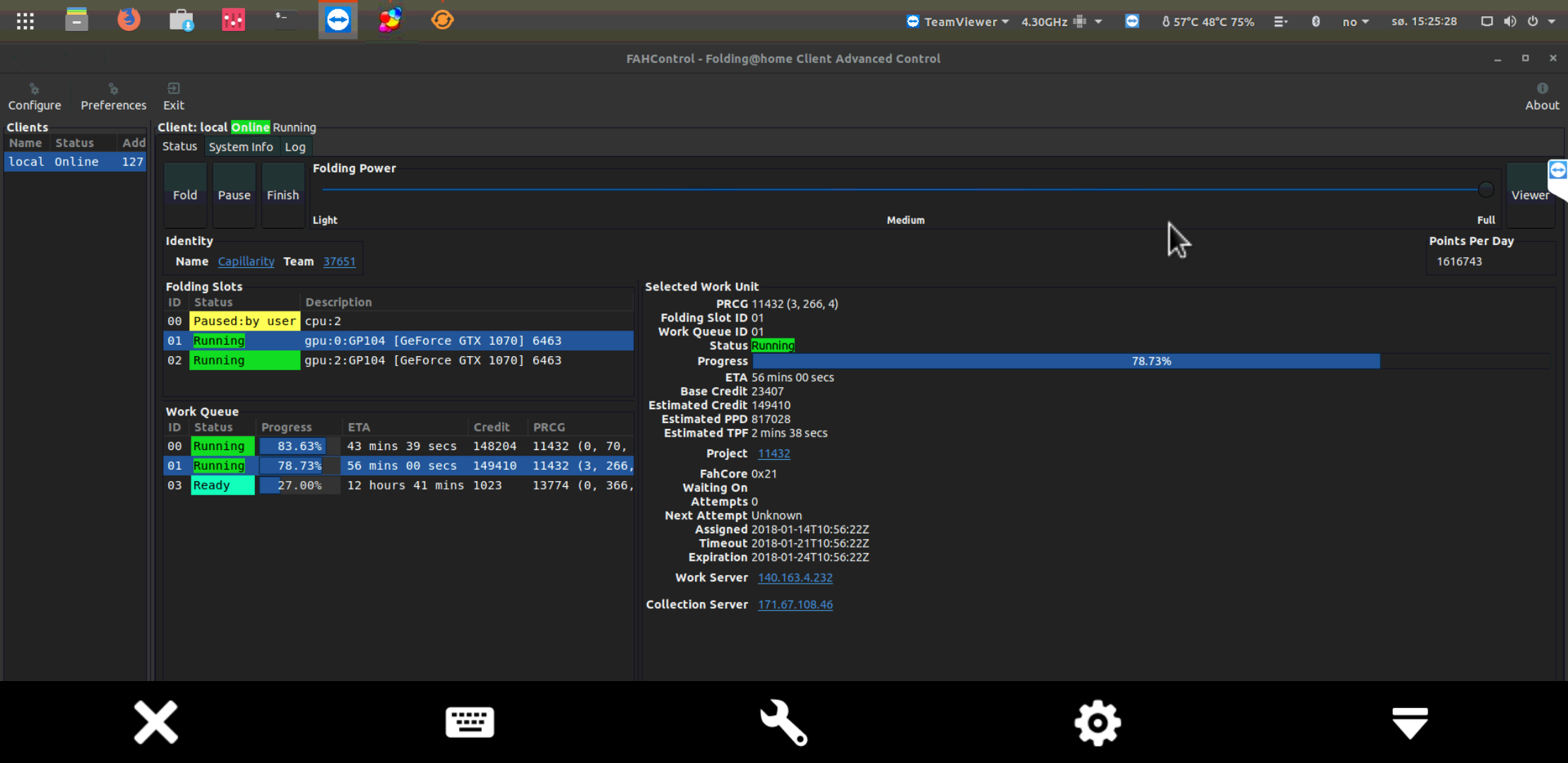

capillarity Skrevet 14. januar 2018 Skrevet 14. januar 2018 No som det er kaldt ute klarer jeg å hente ut neste 800k per kort på gtx 1070 ny rekord for meg da . Litt kjedelig at vi har så ustabilt vær her oppe i nord. Gått fra 5-10 minus til 6 pluss grader på ei og samme uke :/ skulle ønske jeg kunne fått skjermkortene til og klokke seg selv ned når temperaturn ute blir varmere og opp igjen når det blir kaldt
