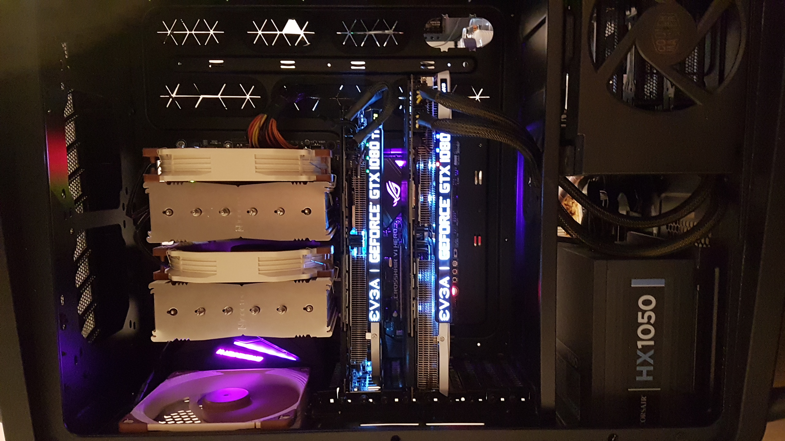

Det ene EVGA SC2 kjører uten problemer på 1911mhz og det andre, EVGA Gamer Elite har en variable frekvens på rundt 1840-1860mhz da kjøleren ikke klarer å holde temperaturene nede. Dette til tross for at viftene går på rundt 90%.
Som dere kan se av bildet så kjører det ene kortet (Gamer Elite) på 8x PCI-e, men PCI-e hastigheten har vel lite å si for folding?
Dette kortet fikk jeg tilbake fra Komplett.no som sier de har testet kortet i Furmark og Destiny 2 uten problemer. Jeg opplever at temperaturen ligger rundt 84 grader, så "throttler" den ned frekvensen og spenningen litt. Regner med jeg har fått en dårlig chip. De 4 andre kortene jeg har har i alle fall ingen problemed med å holde over 1900mhz helt stabilt. Dette til tross for at det er både værre vifter, 3 mot 2, og viftehastigheten er lavere i tillegg til at temperaturen er lavere.

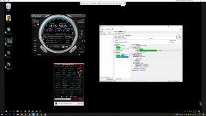

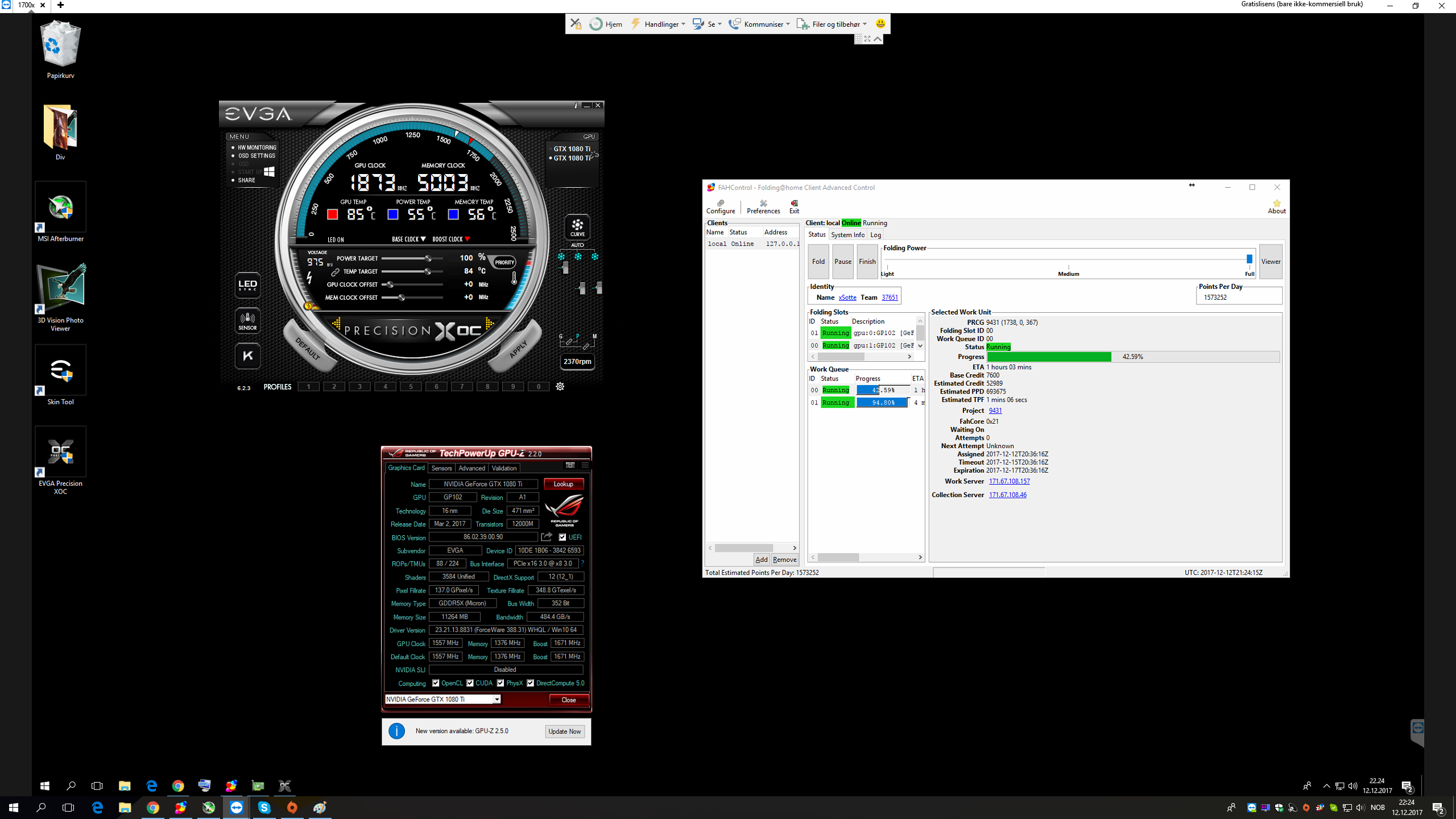

Ser GPU2 på den ene PCen med 2 skjermkort setter ned frekvensen med en gang jeg går ut av Teamview. Frekvensen går fra rundt 1550mhz og opp til 1999. Det eneste jeg har forandret på er viftehastigheten som står permanent på 90%. GPU2 usage er den samme hele tiden, 80% +.
Denne PCen har ikke en dedikert skjerm, tastatur eller mus. I støminstillingene så står den på Ryzen sin egen strømprofil.'
Det eneste jeg kommer på er at den bare har 8x PCI lanes tilgjengelig.
Noen som vet hva dette kan komme av?
Har hatt det problemet selv. Mulig noe med driveren.. Jeg er ikke helt sikker. ble aldri klok på det selv.
Ser ut som det ble "fikset" av å koble til en skjerm.
