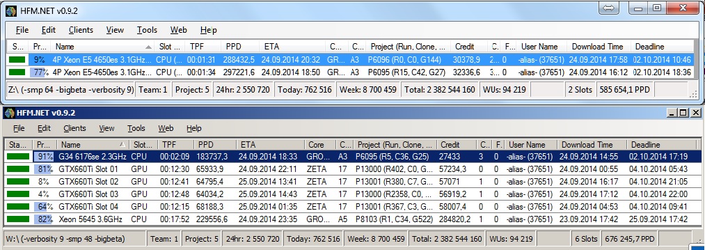

Liten oppdatering her. Jeg kjørte FAH på CPU mens jeg kjørte FurMark på skjermkorta. Last på skjermkorta lå bare på ca 85%, men gav en liten pekepinn. Fikk ingen error i FAH på CPU nå, så hvordan kan da min PSU være for svak? FAH på CPU + GPU1 og GPU2 funker ikke, så noe må det være. Ahh hater sånna problemer som ikke har en klar løsning.
Du har nok PSU Betroz. Som war tippet, ca 600 watt maks for din maskin.
Skulle veldig gjerne ha gitt deg ett spesifikt svar på hvorfor fah feiler (om jeg bare viste hva det var, for det gjør jeg ikke).
Har du testet å endre til 12 tråder istedenfor 14 f.eks?
Testet nå med 12 tråder på CPU + begge skjermkorta. Nå funker det! Ohhh but why...why...
Kan det ha noe med HT å gjøre? Jeg har en teori her nå om at FAH må ha 2 fulle kjerner, en til hvert skjermkort for å fungere. Ergo 12 tråder siden 5960X har HT. Dette burde den satt bra på auto menne. Dette er iallefall eneste logiske akkurat nå. Ser den holder på å folde enda. So far so good :)
Du har svart selv. Og det er nok riktig. HT har noe med det å gjøre, og en GPU trenger en kjerne fra CPU.
Bra det fungerer nå. Var ikke helt sikker selv da jeg ikke folder CPU. Kjører kun GPU og sletter CPU, men det er bare fordi jeg ser kost nytte verdi :wee:
Med 15 tråder CPU + 1 GPU fikk jeg ca 109000 PPD. Med 12 tråder CPU + 2 GPU'er får jeg ca 120000 PPD. Greit jeg mister litt CPU kraft til skjermkorta, men burde ikke dette skalere bedre?
