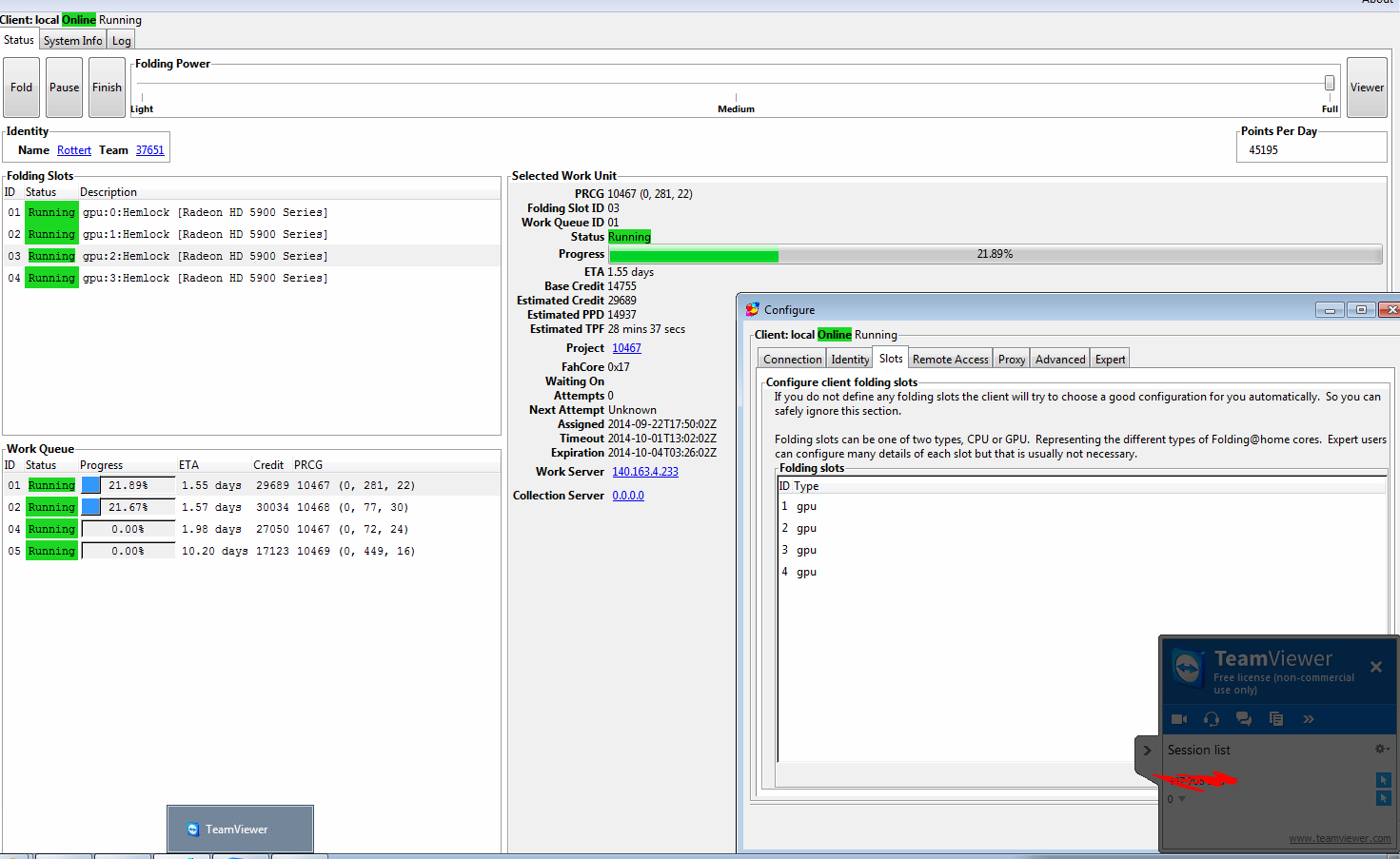

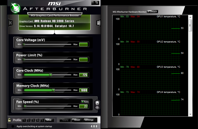

rottert Skrevet 23. september 2014 Skrevet 23. september 2014 (endret) Hei. Har kjørt i gang med 2 x 5970 for rundt 10 timer siden. ( Uten crossfirelink) - På orginaldriverene får jeg blåskjerm. - Kjører nå stabilt på nyeste beta drivere, men ser ut som det ene kortet alltid står på 0,0%. Credit forandrer tall i ny og ned. - Har AMD a10 cpu. Verd å legge til en slot på den? - Noen flere tips? Kortene er kalde, så har nok en del mer potensiell ytelse. Holdt på med dette av og på siden 2003 og har bidratt med rundt 10 års cpu tid totalt fra før. Litt morsomt å se at jeg med dette oppsettet dobler poengene uten å optimalisere på bare 6 dager. Endret 23. september 2014 av rottert
Sn1ken Skrevet 23. september 2014 Skrevet 23. september 2014 (endret) Testet HFM? Ser ingen grunn til å legge til CPU for din del Hvilken versjon bruker du V.7.4.4? Det tar som regel noe tid før PPD stabiliserer seg, men har du startet folding for 10 timer siden er det veldig rart dersom den blir stående på 0%. Testet å ta restart på maskin? Sjekket i MSI afterburner eller andre program som angir temp og clock for GPU? Endret 23. september 2014 av Sn1ken
rottert Skrevet 23. september 2014 Skrevet 23. september 2014 Hei. V 7.4.4 ja. Skal prøve rådene dine. Takk skal du ha
rottert Skrevet 23. september 2014 Skrevet 23. september 2014 Enkle er ofte det beste. Var nok restart som skulle til denne gangen. Ser alle kjernene har begynt å folde og ppd stiger allerede. Da får vi fintune litt etterhvert.
Sn1ken Skrevet 23. september 2014 Skrevet 23. september 2014 (endret) Kjør stock til å starte med. Men det er greit å bruke program slik at du faktisk ser at GPU er aktiv osv, så slipper du å "lure" Vet ikke om du har lagt inn beta eller advanced flag? Endret 23. september 2014 av Sn1ken
rottert Skrevet 23. september 2014 Skrevet 23. september 2014 Vet ikke om du har lagt inn beta eller advanced flag? Nei. Har ikke rukket å sett noe på det enda. Er det noe jeg bør prioritere?
Sn1ken Skrevet 23. september 2014 Skrevet 23. september 2014 Skal ikke si det for sikkert da jeg ikke kjenner din GPU fra tidligere. Men det lønner seg som regel å få core 17 jobber på gpu. Og du må fylle inn ID og Passkey for at du skal få bonus osv.
