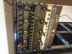

War Skrevet 30. juli 2014 Skrevet 30. juli 2014 Fuktighet og temp-følere fra apc må man nesten ha ^^ 1
