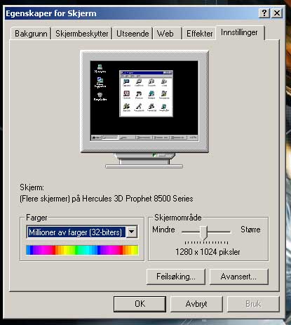

schmelck.no Skrevet 17. september 2004 Forfatter Skrevet 17. september 2004 Beklager hvis dette spørsmålet allerede er besvart, men all informasjonen gjør meg noe forvirret. Nå har jeg koblet opp en Compaq 15" på VGA-utgangen og en Samsung 19" på DVI-utgangen på mitt Radeon 8500LE-kort. Jeg har oppgradert til de siste Catalyst-driverene. Problemet er at selv om Windows registrerer at det finnes flere skjermer på kortet og sender bilde til begge, klarer den ikke å skille mellom de to. Jeg finner ingen måte å stille de inn individuelt på. Hvordan skal jeg gå frem for å få til dette? Altså, vises samme bilde på begge skjermene (clone), er startmenyen strukket over en skjerm (independent) eller strukket over begge (span)? Hva ser du hvis du høyreklikker på skrivebordet->egenskaper->instillinger (kan du ta en skjermdump av dette)?
Gjest Slettet+891234 Skrevet 18. september 2004 Skrevet 18. september 2004 (endret) Altså, vises samme bilde på begge skjermene (clone), er startmenyen strukket over en skjerm (independent) eller strukket over begge (span)? Samme bilde vises på begge skjermen, altså "clone." Slik ser "egenskaper" ut. Har fått inntrykk av at man helst skal kunne velge mellom en skjerm 1 og skjerm 2 her. Endret 18. september 2004 av Slettet+891234
schmelck.no Skrevet 19. september 2004 Forfatter Skrevet 19. september 2004 sindres: det var veldig rart... Hvilket operativsystem bruker du? Har du noen valg i "Avansert" med konfig av skjermene?

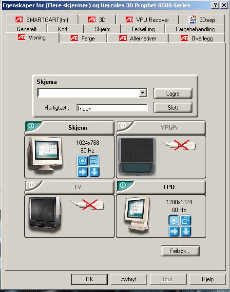

Gjest Slettet+891234 Skrevet 19. september 2004 Skrevet 19. september 2004 Kjører Windows 2000. Det virker som om kortet oppfatter at jeg har koblet til to skjermer som kan kjøre forskjellige innstillinger, men vil ikke la meg gjøre det..?
Boye Skrevet 20. september 2004 Skrevet 20. september 2004 Beklager å måtte komme med dårlig melding, men 8500 kommer i et par forskjellige varianter. 8500LE var en versjon blant 5stk?? Veldig forvirrende, men mange valgte blant annet å spare på komponentene for å kutte ned prisen, og utelate RAMDAC #2 som var nødvendig for extended/span mode. I praksis betyr det at du har to utganger som deler på 1 RAMDAC. Med andre ord - clone mode. Du har flere skjermer, du har to utganger, men kun clone mode tilgjengelig på kortet ditt. Kilder The Tech Report, Hercules Prophet FDX 8500LE XpertVision RADEON 8500 Video Card Review NB: Hvis jeg tar feil her, må noen for all del rette meg opp!
Ongabonga Skrevet 22. september 2004 Skrevet 22. september 2004 Kjører Windows 2000. Det virker som om kortet oppfatter at jeg har koblet til to skjermer som kan kjøre forskjellige innstillinger, men vil ikke la meg gjøre det..? Du har ikke installert Catalyst-driverene..... Jeg prøvde det samme, hvis den menyen kommer oppp har du ikke fått det til. Jeg avinstallerte de andre driverne-restartet-installerte Catalyst driverne-restartet og da funket det.
