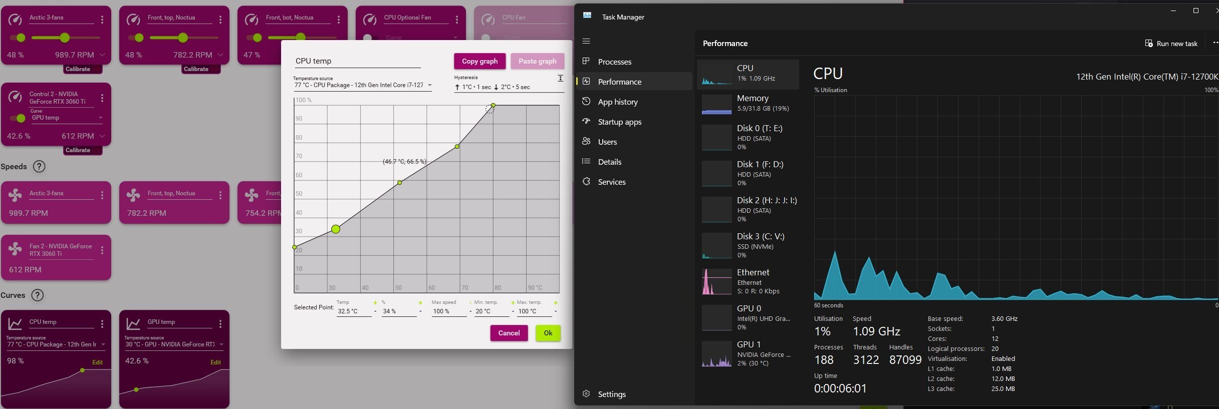

Seawanderer Skrevet 24. juli Skrevet 24. juli Ok, da gir jeg offisielt opp på de her møkkagreiene..... Jeg la til nytt kjølepasta etter mye om og men, me NEIDA, CPU og temp er fremdeles ditto høyt........ Jeg har Arctic Liquid Freezer II, og den lille kabelen som går fra den er godt montert på hovedkortet, ja. Nå er jeg rett og slett tom for ideer og ting som fikser det her. Har dere noen forslag å komme med hva som gjør at det er sånn?? Her er hva temp viser for øyeblikket:

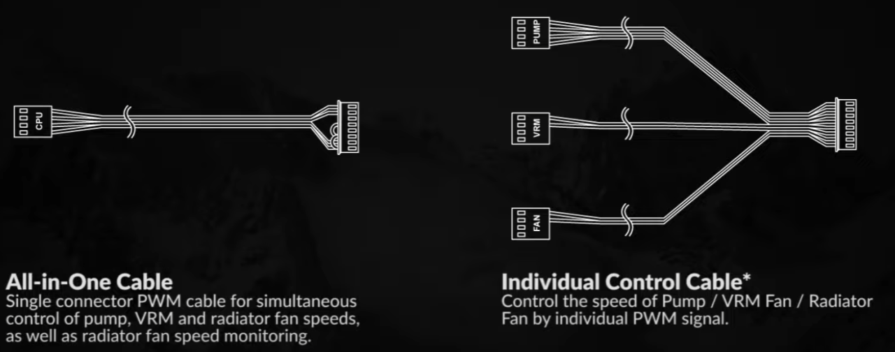

Thor. Skrevet 24. juli Skrevet 24. juli Hvis du bruker kabelen til venstre, kan du bytte til den andre kabelen? Da får du sett turtall på både pumpe, VRM kjøler og radiatorviftene. Med kabelen til venstre så får du kun sett radiatorviftens turtall.

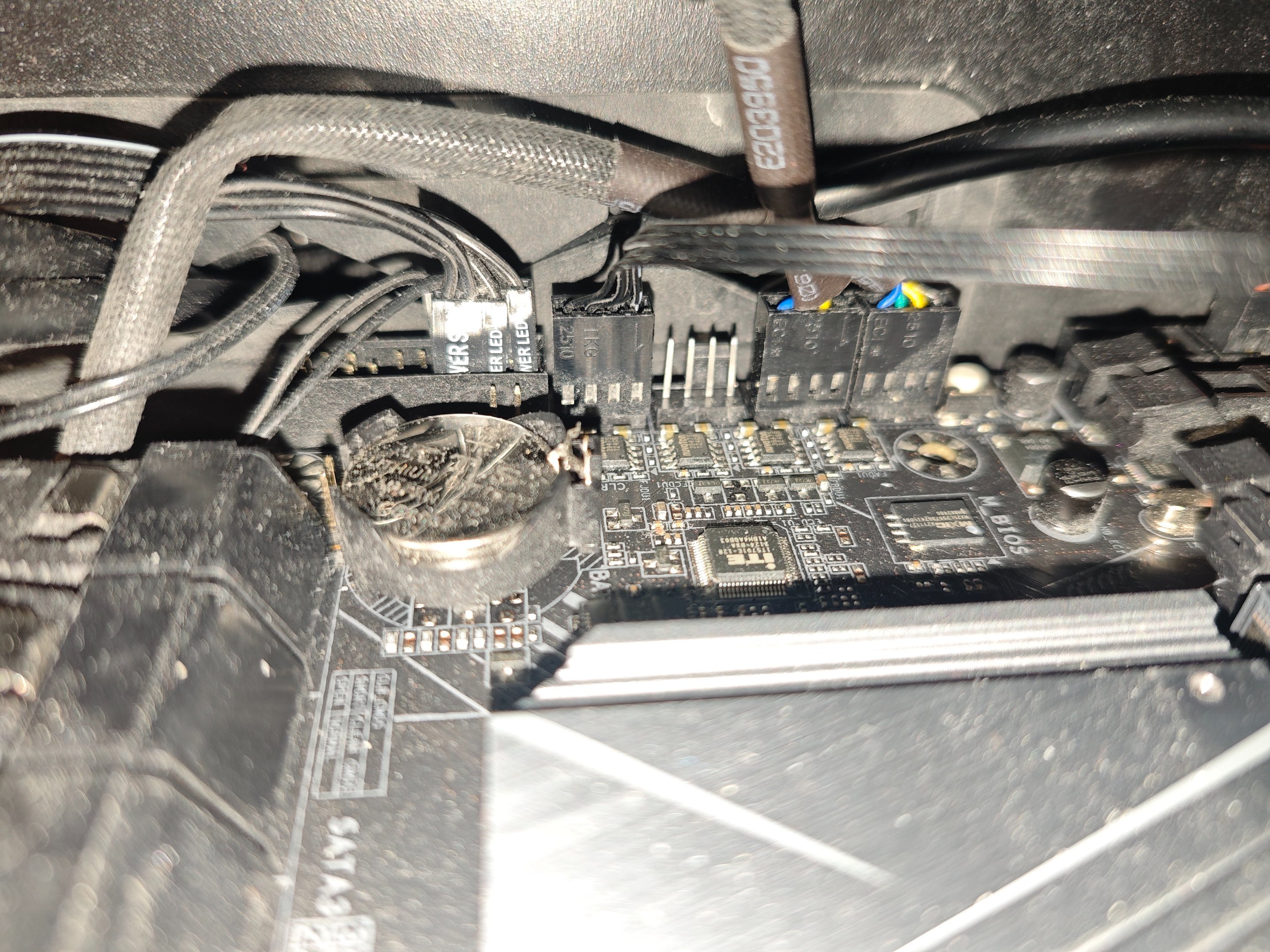

squaddie Skrevet 24. juli Forfatter Skrevet 24. juli 13 minutes ago, Thor. said: Hvis du bruker kabelen til venstre, kan du bytte til den andre kabelen? Da får du sett turtall på både pumpe, VRM kjøler og radiatorviftene. Med kabelen til venstre så får du kun sett radiatorviftens turtall. 13 minutes ago, TheKims said: Det høres ut som pumpa på kjøleren har tatt kveld. Tror Arctic har 6 års garanti på kjølerene sine, så ville ha tatt kontakt med butikken du kjøpte kjøleren fra om du er innenfor garanti perioden. Jeg vet ikke hvor en sånn kabel er.... Den er iallefall ikke synlig for min del. 😧 Ahh, kjøpte den på komplett, så jeg får vel høre hva de sier. Da lurer jeg på 1 ting... Jeg har en Arctic Liquid Freezer III som er på vei som jeg skal bruke på min nye PC, men frem til resten av delene er på plass, kan jeg erstatte ALF II med III, kanskje?
Thor. Skrevet 24. juli Skrevet 24. juli Hvis Komplett har plugget inn den til venstre så ville jeg kalt det latskap fra deres side. Jeg vet ikke hvilken praksis de har på "kabler til overs" men jeg ville trodd de la de kablene som ikke ble brukt i esken til hovedkortet, og sendt denne sammen med PC.
Kakkelfant Skrevet 24. juli Skrevet 24. juli (endret) Går cpu på 100% eller er det jeg som blingser på bildet ditt? edit: er vel kanskje 100% varme bildet viser? Herre min for en elendig grafikk. Kan koble strøm bare i vannpumpa og legge den inntil øret - surrer og går det inne i der? Endret 24. juli av Kakkelfant
squaddie Skrevet 24. juli Forfatter Skrevet 24. juli 27 minutes ago, Thor. said: Hvis Komplett har plugget inn den til venstre så ville jeg kalt det latskap fra deres side. Jeg vet ikke hvilken praksis de har på "kabler til overs" men jeg ville trodd de la de kablene som ikke ble brukt i esken til hovedkortet, og sendt denne sammen med PC. 1 minute ago, Kakkelfant said: Går cpu på 100% eller er det jeg som blingser på bildet ditt? Altså, snakker du om den lille kabelen som går fra cpu-kjøleren til hk eller? Denne: Ja, cpu'en min går i 100%.... 😑 Kan jeg bruke Arctic Liquid Freezer III på denne pc'en mens jeg venter på hva Komplett sier? Ps: det er jeg selv som bygget pc'en i 2021. Ikke Komplett.
Kakkelfant Skrevet 24. juli Skrevet 24. juli (endret) 1 hour ago, Seawanderer said: Det står 100% under cpu på dette bildet, er det 100% load eller er det 100% temp? edit: altså idler maskinen din eller ikke? sjekk task manager om du er i tvil edit edit: rengjør pc'en din, skaff deg kompressor Endret 24. juli av Kakkelfant
Svein M Skrevet 24. juli Skrevet 24. juli (endret) Tror vi sliter med å forstå målingene. Er målingene gjort når CPU jobber hardt (spill eller stresstest kjører), eller er det lav belastning på CPU. Er Artic 3-fans viftene på AIO kjøleren? Der det står CPU temp, så måles det 97 grader. Tallet 100% kan bety utgang til vifter eller pumper, eller det kan være noe som ikke er benyttet. Om det er et vindu i AIO så kan en kanskje se om pumpen går. Endret 24. juli av Svein M
Kakkelfant Skrevet 24. juli Skrevet 24. juli (endret) Hvis maskinen går på 100% er det ikke i det hele tatt rart den oppleves som treg og varm Dette er helt essensiell informasjon før vi går videre Endret 24. juli av Kakkelfant
squaddie Skrevet 24. juli Forfatter Skrevet 24. juli (endret) 1 hour ago, Kakkelfant said: Det står 100% under cpu på dette bildet, er det 100% load eller er det 100% temp? edit: altså idler maskinen din eller ikke? sjekk task manager om du er i tvil edit edit: rengjør pc'en din, skaff deg kompressor 52 minutes ago, Svein M said: Tror vi sliter med å forstå målingene. Er målingene gjort når CPU jobber hardt (spill eller stresstest kjører), eller er det lav belastning på CPU. Er Artic 3-fans viftene på AIO kjøleren? Der det står CPU temp, så måles det 97 grader. Tallet 100% kan bety utgang til vifter eller pumper, eller det kan være noe som ikke er benyttet. Om det er et vindu i AIO så kan en kanskje se om pumpen går. 1 hour ago, Thor. said: Hvis Komplett har plugget inn den til venstre så ville jeg kalt det latskap fra deres side. Jeg vet ikke hvilken praksis de har på "kabler til overs" men jeg ville trodd de la de kablene som ikke ble brukt i esken til hovedkortet, og sendt denne sammen med PC. 2 hours ago, TheKims said: Det høres ut som pumpa på kjøleren har tatt kveld. Tror Arctic har 6 års garanti på kjølerene sine, så ville ha tatt kontakt med butikken du kjøpte kjøleren fra om du er innenfor garanti perioden. Altså, her er målene... Jeg vet ikke hva mer jeg kan gjøre... Det må være noe med at CPU'en er fail ellerno? Som om ikke det er nok, så hører jeg væske "flyte" rundt i AIO.... Det skal vel ikke være sånn? Så da er det kanskje ALFII som er gåen, hva? Her har dere lydklipp (crank up volumen for å høre lyden): https://streamable.com/e1pw09 Og her er hva task manager og fancontrol har å si: Endret 24. juli av squaddie
