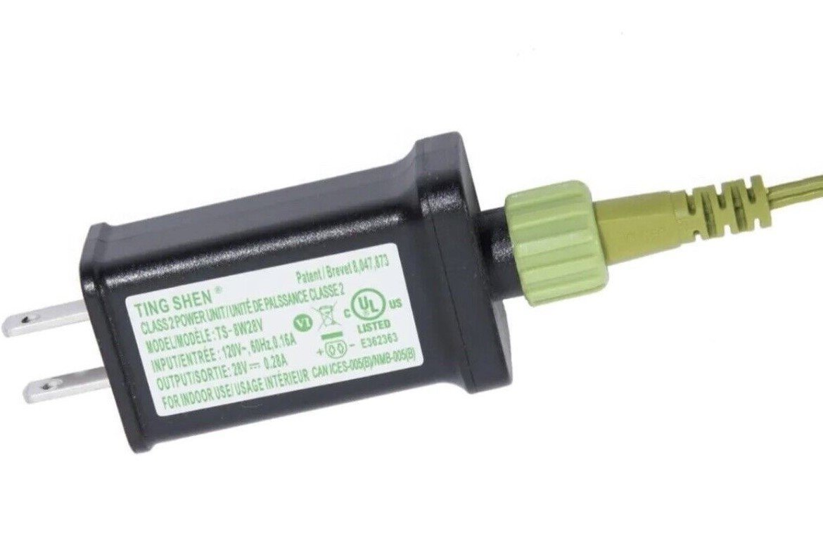

MrSmiff Skrevet 13. november 2023 Skrevet 13. november 2023 Hei. Jeg har et juletre med LED lys fra USA, denne har da en strømadapter (se vedlagt bilde) Den passer jo selvfølgelig ikke i uttaket i veggen her hjemme, så det jeg lurer på er: Kan jeg erstatte adapteren med en adapter som funker her i Norge? evt kan noen guide meg litt? eller må jeg ha en overgang/omformer? Takk er tid og hjelp

Gjest MKII Skrevet 13. november 2023 Skrevet 13. november 2023 For sikkerhets skyld siden du nevner overgang: Ikke bruk denne med et enkelt adapter som bare gjør at du fysikt kan plugge inn denne i støpselet i Norge: Denne er merket med bruk på 120-volts nett, og kan ikke brukes uten videre i 240-volts nettet vi har i Norge. Mange andre adaptere som for eksempel mobiltelefonladere er ofte merket med 120-240V inn, og kan da brukes med et enkelt adapter som bare er en overgang mellom de fysiskt forskjellige pinnene. Det gjelder altså ikke i dette tilfellet. 1

Gjest MKII Skrevet 13. november 2023 Skrevet 13. november 2023 Er tilkoblingen til juletreet fast/kan ledningen kobles fra juletreet enten ut fra spenningsforsyningen som du har lagt ut bilde av eller ved juletreet? Kan man for eksempel skru av koblingen på høyresiden av spenningsforsyningen på bildet? Kan du eventuellt legge ut så detaljert bilde av koblingen som mulig? Gjerne bilder fra fler perspektiver hvis det kan vise mer innformasjon/fler detaljer.
MrSmiff Skrevet 13. november 2023 Forfatter Skrevet 13. november 2023 Gjest MKII skrev (46 minutter siden): Er tilkoblingen til juletreet fast/kan ledningen kobles fra juletreet enten ut fra spenningsforsyningen som du har lagt ut bilde av eller ved juletreet? Kan man for eksempel skru av koblingen på høyresiden av spenningsforsyningen på bildet? Kan du eventuellt legge ut så detaljert bilde av koblingen som mulig? Gjerne bilder fra fler perspektiver hvis det kan vise mer innformasjon/fler detaljer. Ja den grønne "pluggen" kan skrues av. Jeg lurte liksom på om jeg kunne erstatte den med noe som dette: https://www.clasohlson.com/no/Stromadapter-24-V-DC-24-W-/p/51-3499 Ikke akkurat den, men noe som ligner. Tanken min er så lenge "outputten" er like på den så tenkte jeg at det ville kunne gå hvis du skjønner hva jeg mener. Jeg har ikke et bedre bilde da jeg ikke har den foran meg dessverre.
Gjest MKII Skrevet 13. november 2023 Skrevet 13. november 2023 Blir jo håpløst å svare på så lenge vi ikke vet polarisering (hvor+/- er), om koblingene går omhverandre, spesifikasjonene og toleransene på lysdiodene på juletreet og så videre. Spenningsforsyningen "oddeh" linket til gir 3V for mye, og spenningsforsyningen du linket til gir 4V for lite. Omformerene jeg linket til gir de 110V som spenningsforsyningen din skal ha, så slik sett er den løsningen "idiotsikker".
MrSmiff Skrevet 13. november 2023 Forfatter Skrevet 13. november 2023 Gjest MKII skrev (1 time siden): Blir jo håpløst å svare på så lenge vi ikke vet polarisering (hvor+/- er), om koblingene går omhverandre, spesifikasjonene og toleransene på lysdiodene på juletreet og så videre. Spenningsforsyningen "oddeh" linket til gir 3V for mye, og spenningsforsyningen du linket til gir 4V for lite. Omformerene jeg linket til gir de 110V som spenningsforsyningen din skal ha, så slik sett er den løsningen "idiotsikker". Jeg vet at den jeg linket til gir for lite volt. men tanken min var at noe sånt ville fungert hvis jeg fant en som matchet den jeg har. bortsett at volten inn ville jo vært 230. Så tanken min var en sånn adapter til 230v, men med samme "ut" som den jeg har.

Bjerknez Skrevet 14. november 2023 Skrevet 14. november 2023 Du trenger 28 volt og 0.28 ampere ut tIl led lysene. Kjøp deg et AC/DC 19V adapter som kan levere rundt 2 ampere eller mer. Disse er ganske vanlige og fåes mange steder. Gamle laptop adaptere kan fint brukes feks. Jeg har flere hvis du vil ha en slik. Det eneste du må gjøre er å finne ut polariteten på lysene. Med et mulitimeter kan du måle det. Prøv først med et 19V adapter og se om dem lyser. Hvis ikke, så kobler du på en slik mellom adapteret og lysene og justerer den inn på 28V. https://www.aliexpress.com/item/33025861849.html?spm=a2g0o.order_list.order_list_main.35.1ded18025awzSu Det blir jo litt "cowboy" og mye styr, å det enkleste er å kjøpe en ny led slynge som er laget for bruk i Norge. Men har du lyst har du lov
Bjerknez Skrevet 14. november 2023 Skrevet 14. november 2023 PS! nå vet jeg ikke om det sitter motstander inne i dette adapteret som nedjusterer strømmen til led lysene. Hvis det gjør det så kan du IKKE bruke metoden jeg nevner over. Da må du evt. heller kjøpe en strømregulerende modul som du kan justere strømmen ut med. Alt i alt mye knot og trolig ikke verdt det....
Bjerknez Skrevet 14. november 2023 Skrevet 14. november 2023 Du trenger i såfall en 100 ohm motstand som takler 10 watt eller mer hvis du finner en måte og gi den 28V på, som feks. Det jeg nevnte over. Det er ikke noe problem i utgangspunktet og fikse dette, men det krever en viss basic kunnskap rundt hvordan dette funker. Det enkleste er å kjøpe nye led lys i Norge. Hvis du på død og liv MÅ bruke disse led lysene du har så du frem med multimeter, loddebolt samt kjøpe noen deler. Jeg har trolig det du trenger i kjelleren. Bor du nærheten av Fredrikstad så du jo ta deg en tur til meg, så kan vi finne ut av det som et slags "hobbyprosjekt"
Gjest MKII Skrevet 14. november 2023 Skrevet 14. november 2023 (endret) 7 minutes ago, Bjerknez said: Du trenger i såfall en 100 ohm motstand som takler 10 watt eller mer hvis du finner en måte og gi den 28V på, som feks. Det jeg nevnte over. Det er ikke noe problem i utgangspunktet og fikse dette, men det krever en viss basic kunnskap rundt hvordan dette funker. Det enkleste er å kjøpe nye led lys i Norge. Hvis du på død og liv MÅ bruke disse led lysene du har så du frem med multimeter, loddebolt samt kjøpe noen deler. Jeg har trolig det du trenger i kjelleren. Bor du nærheten av Fredrikstad så du jo ta deg en tur til meg, så kan vi finne ut av det som et slags "hobbyprosjekt" OP/TS skriver "juletre med LED lys", ikke lyslenke-LED-slynge... Tviler på at LED-lysene på juletreet er utbyttbare. Endret 14. november 2023 av Gjest MKII

Powertrainer Skrevet 16. november 2023 Skrevet 16. november 2023 MrSmiff skrev (På 13.11.2023 den 7:03 PM): Hei. Jeg har et juletre med LED lys fra USA, denne har da en strømadapter (se vedlagt bilde) Den passer jo selvfølgelig ikke i uttaket i veggen her hjemme, så det jeg lurer på er: Kan jeg erstatte adapteren med en adapter som funker her i Norge? evt kan noen guide meg litt? eller må jeg ha en overgang/omformer? Takk er tid og hjelp Led har ganske bred spenningstoleranse så du kan prøve om det går med et adapter som går fra 230v ac til 24v dc. 1
