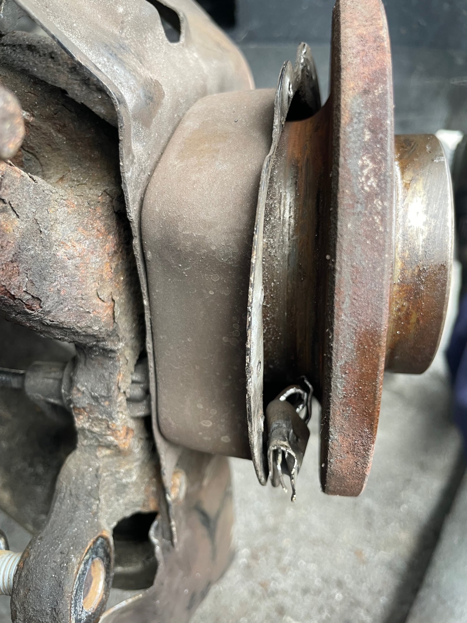

I går koste jeg meg må å få ut skrua til bremseskiva, som jeg tidligere strippa. Fant også årsaken til en så sinnsyk høy skrikelyd.. Skal bytte hjullager på begge sider. Bilen er en blå BMW E46 (316i) sedan som jeg kjøpte for å lære meg å skru.

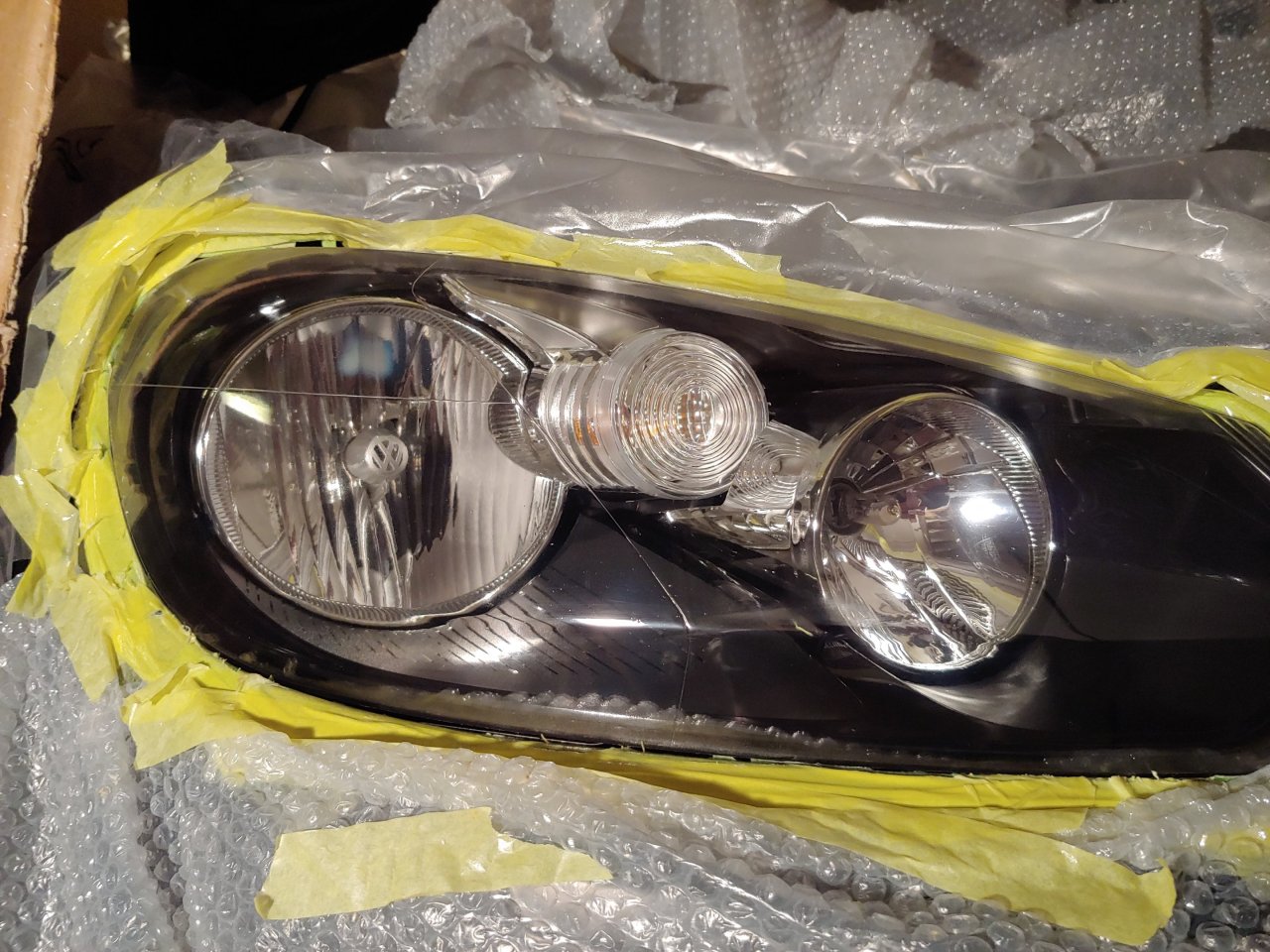

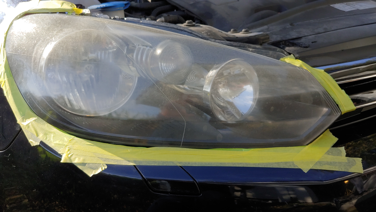

Slipte ned og lakket opp igjen veldig falmede frontlykter på en 2012 modell Golf som har blitt nylig tatt i bruk. Høstmørket er ikke noen spøk.
Før:
Etter:
IMG_20230925_234801_321546893212908218.thumb.jpg.1c9797716a42ddcf2a4af8a73b1d115f.jpg

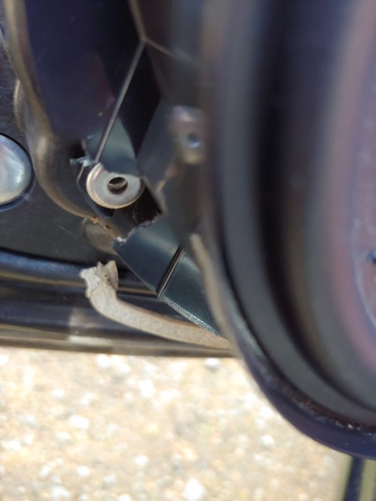

Reparerte også en høyttaler som skurret. Problemet viste seg å være at VW i sin visom festet høyttaleren med nagler rett gjennom plast, og to av fire festepunkter hadde knekt av, antagelig av belastningen når døren har blitt lukket gjentatte ganger. Plasten var fullstendig sprø, og plastbiter og gammel tetningslist presset elementet inni dørpanelet. Fant ingen god måte å feste elementet på uten å erstatte det helt, men fjernet den ødelagte plasten og erstattet tetningslisten med en bit Tesa tetningslist for dører, og nå er ulyden i hvert fall foreløpig helt borte.IMG_20230926_141643_3094164456686890249.thumb.jpg.a5510d32201cd8c816ca366f2c8750f3.jpg
