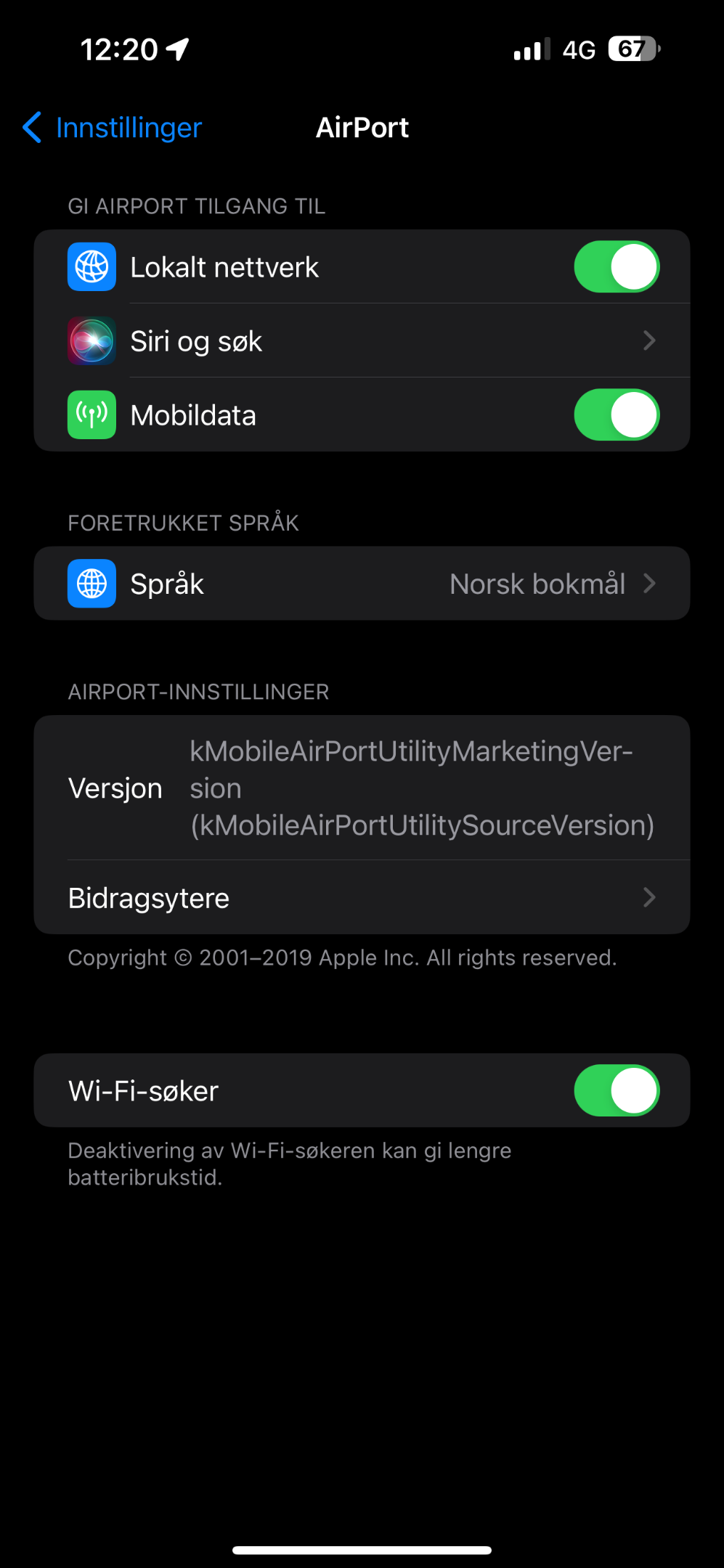

Etter du har installert Airtport Utility må du gå inn i innstillinger.   Skroll deg ned til du finner Airport app-en og velg denne.  Her må du aktivere Wifi-Søk.
Deretter starter du Airport Utility på nytt, og du skal få et valg som heter "Wifi-Søk" opp i høyre hjørne i appen.  Velg dette og telefonen vil starte å søke etter nettverk.   Du vil se SSID, kanal som er benyttes og RSSI signalstyrke (vist i dBm).

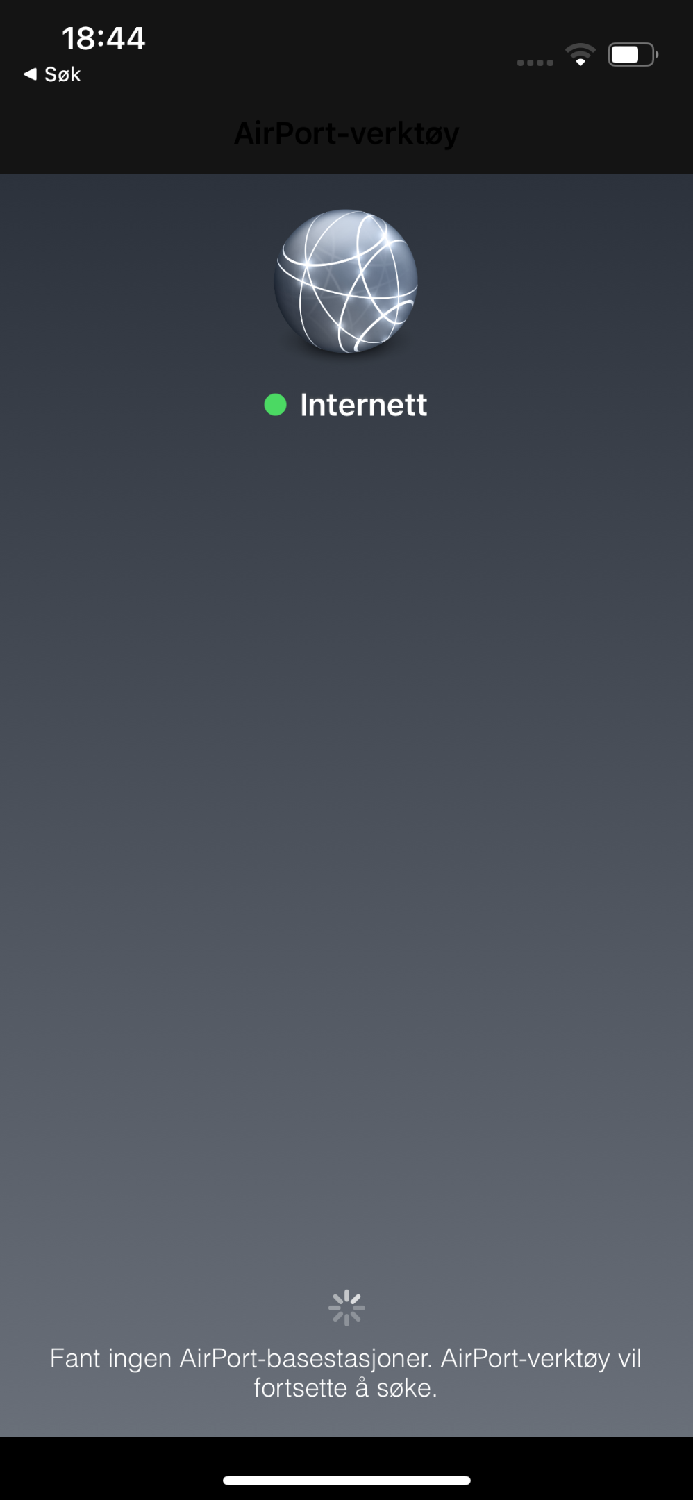

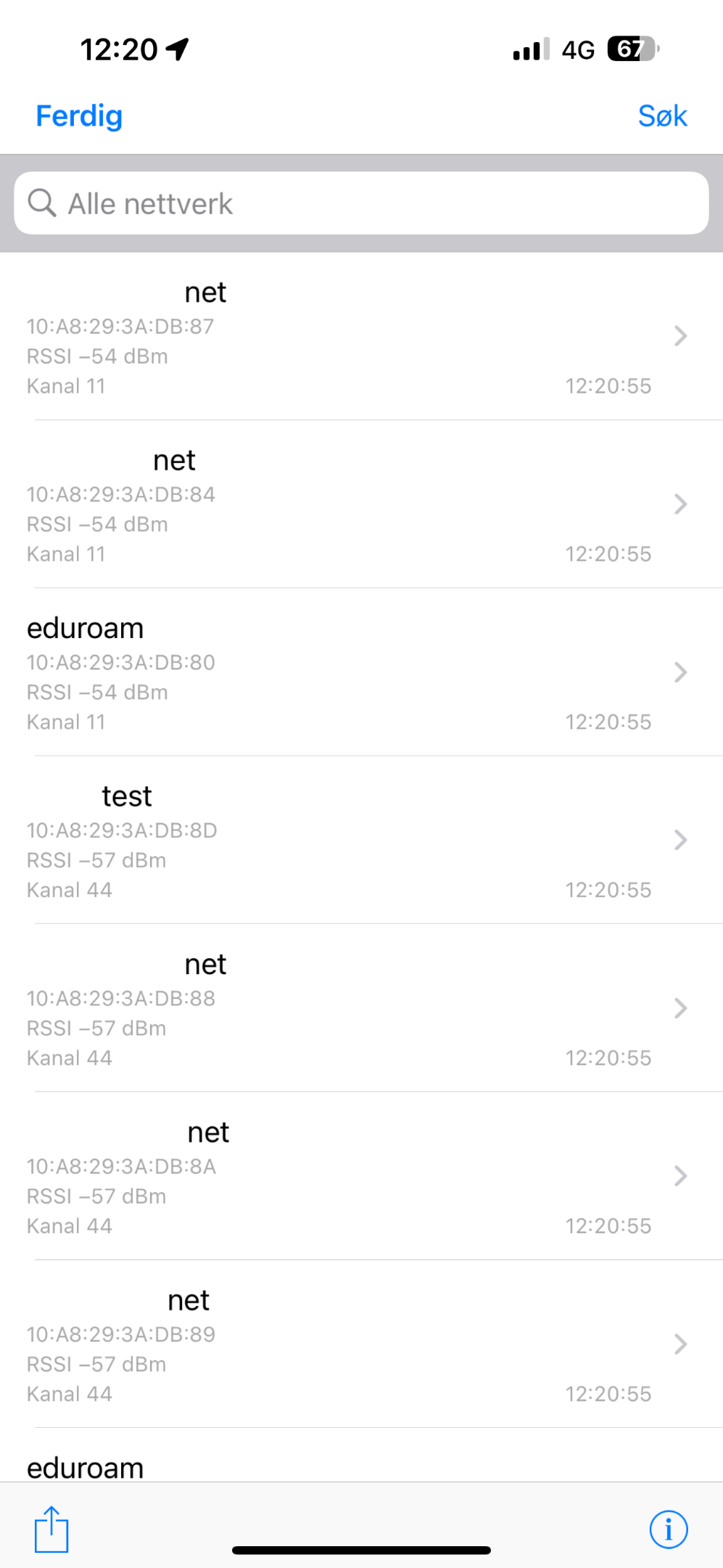

Merkelig at ikke folk får Airport-appen til å fungere på iPhone, fungerer fint på min iPhone 15 Pro Max med nyeste iOs-versjon. Det samme på iPad'en. Legger ved skjermbilde hvordan det ser ut når den søker etter nett pluss valgene som ligger under "Innstillinger" for appen. SSID'ene som viser arbeidsgiveren min er sensurert.
@Hedonism Du har rett.  Lastet ned appen til min iPad og aktiverte WiFi Søker  men ble først bare sittende å se på en skjerm som bare søker...
Så etterhvert la jeg merke til at ganske anonymt oppe i høyre hjørne er det Wi-Fi-søk i blå tekst på sort bakgrunn... klikker jeg denne får jeg opp liste over nettverk som vist hos deg.  Men er jo veldig basic da... ingen grafer av signalstyrke vs kanal osv og med attpåtill grå tekst på hvit bakgrunn så forklarer det den lave score'n
Men ok, da er det en (veldig basic) mulighet.   Hadde jo vært greiere om Apple tillot dette generelt for apper da... ikke diskriminere og bare gi sin egen app mulighet til å vise dette.

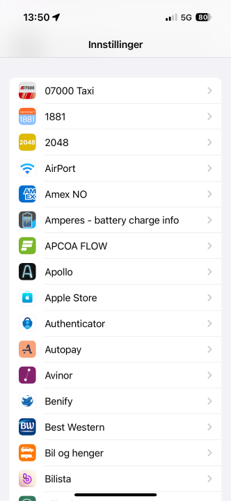

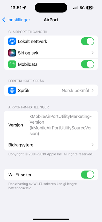

Har IOS 17.02 på min telefon og her ser du skjermdump fra telefonen.
Som du ser så er appen "AIRPORT" veldig synlig under innstillinger og når en går inn i innstilling for app så er opsjon for aktivering av "WIFI-SØK" nederst.
Jeg syntes appen er ganske basic ja, men den er nyttig for de gangene jeg kun har mobilen på meg til å få et kjapt overblikk over nettverk i nærheten.
Når jeg har satt opp mesh i boligene våre så benytter jeg laptop for å finne best mulig plassering av aksesspunktene, og ikke minst for å se hvilke kanaler nettverk i nærheten benytter seg av, styrken fra dem osv.
Takk!! Hadde ikke fått med meg det nederste valget (WiFi-søker) i innstillinger. Funker nå.
