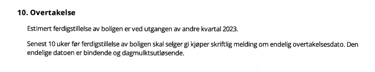

Joachim Vadseth Skrevet 14. august 2023 Forfatter Skrevet 14. august 2023 (endret) Skal vi se. Har forsøkt å sladde kontrakten for litt opplysninger. Jeg spurte også Sigdal om de visste noe om når de kunne få montere kjøkkenet. De håpte på å få levert kjøkkenet i september, men det var ikke sikkert de fikk montere det før i oktober! Dette ble bestilt første uka i mai. Forstår det slik at en ikke kan kreve kompensasjon for ting som er utenfor entrepenørens kontroll? Det tenker jeg jo da er feks været, som i dette tilfellet, eller at Sigdal kanskje er treg med å levere kjøkken? Takke for interessen! kontrakt.pdf Endret 14. august 2023 av Joachim Vadseth
Styrmann Smisk Skrevet 14. august 2023 Skrevet 14. august 2023 Har du fått skriftlig melding om endelig overtakelsesdato?
Joachim Vadseth Skrevet 14. august 2023 Forfatter Skrevet 14. august 2023 8 minutes ago, Sydvest said: Har du fått skriftlig melding om endelig overtakelsesdato? Nope. Det ble sagt munntlig på kontraktsmøtet i oktober at "utgangen av andre kvartal 2023 er jo 1.juli 2023".
Styrmann Smisk Skrevet 14. august 2023 Skrevet 14. august 2023 (endret) For meg ser det ikke ut som at du har fått noen dato som utløser dagmulkt. Med mindre det er noen spesifikke detaljer i loven som f.eks sier noe om hvor lang tid et tidsestimat kan være. Jeg er ikke jurist. Dette er bare min tolkning av kontrakten. Endret 14. august 2023 av Sydvest
Joachim Vadseth Skrevet 14. august 2023 Forfatter Skrevet 14. august 2023 2 minutes ago, Sydvest said: For meg ser det ikke ut som at du har fått noen dato som utløser dagmulkt. Med mindre det er noen spesifikke detaljer i loven som f.eks sier noe om hvor lang tid et tidsestimat kan være. Jeg er ikke jurist. Dette er bare min tolkning av kontrakten. Ja jeg er enig, men hva er da poenget med å få en "estimert ferdigstillelse"? Det kan jo i prinsippet gå årevis, da. De kan jo ikke hale ut tia heller. Har sendt en epost til Notar for å få klarifisert dette, men de har jo selvsagt også ferie Trodde folk var fedig med slikt nå..
Styrmann Smisk Skrevet 14. august 2023 Skrevet 14. august 2023 Hvis du ikke får noe oppklarende svar herfra hadde jeg tatt kontakt med Forbrukerrådet for raskt svar 😃 Ser for meg at entrepenør har visse rimelighetsgrenser å forholde seg til. At det ikke har blitt gjort stort siden estimatet samt manglende dialog derfra spiller jo i din favør.
Ståle Nordlie Skrevet 14. august 2023 Skrevet 14. august 2023 (endret) Denne typen avtaler har vært oppe i Høyestrett i Rt-2011-670 (Nye Major) og Rt-2011-679 (Krusesgate). Her er det ikke inngått noen bindende avtale om ferdigstillelsesdato. Det må være klart både fra ordlyden og sammenhengen. Dermed er det bustadoppføringslova § 10 (3) som virker mest relevant. Arbeidet skal "utførast med rimeleg framdrift og utan unødig avbrot". Dette er ikke en regel om kontrollansvar, bare vanlig uaktsomhet (jf. Rt-2011-670). Endret 14. august 2023 av Ståle Nordlie
Joachim Vadseth Skrevet 14. august 2023 Forfatter Skrevet 14. august 2023 1 hour ago, Ståle Nordlie said: Denne typen avtaler har vært oppe i Høyestrett i Rt-2011-670 (Nye Major) og Rt-2011-679 (Krusesgate). Her er det ikke inngått noen bindende avtale om ferdigstillelsesdato. Det må være klart både fra ordlyden og sammenhengen. Dermed er det bustadoppføringslova § 10 (3) som virker mest relevant. Arbeidet skal "utførast med rimeleg framdrift og utan unødig avbrot". Dette er ikke en regel om kontrollansvar, bare vanlig uaktsomhet (jf. Rt-2011-670). Så det vil si dette er helt innafor? Sendte av gårde en epost til Forbrukerrådet også.
