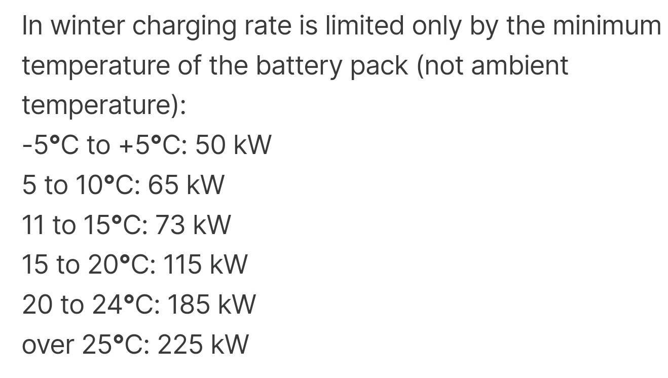

Her er (visstnok) maks ladeeffekt basert på batteritemperatur på min ioniq 5. En grad forskjell på batteri kan bety 73 vs 115kW, så det er ikke sikkert at det er ladestasjonen som er variabelen. Jeg tipper andre biler har tilsvarende ladegrenser basert på batteriprosent og temperatur.
Jeg hadde ingen problem å nå 200kw på en langtur i ca 20grader lufttemperatur, ved ca 27% batteri og på en circle K lader. Men fikk bare 120kW ved ca 33% og 18 grader på hjemoverturen.
