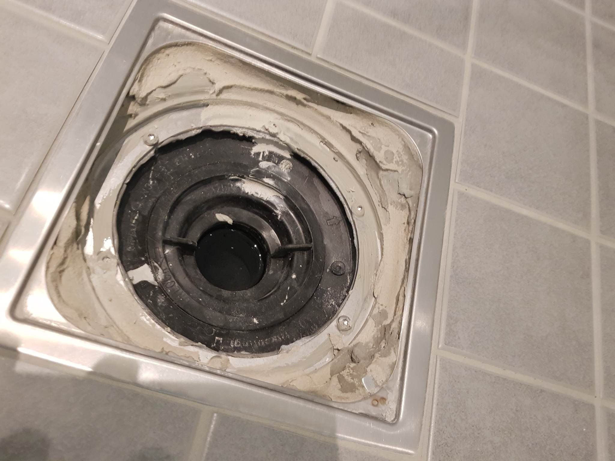

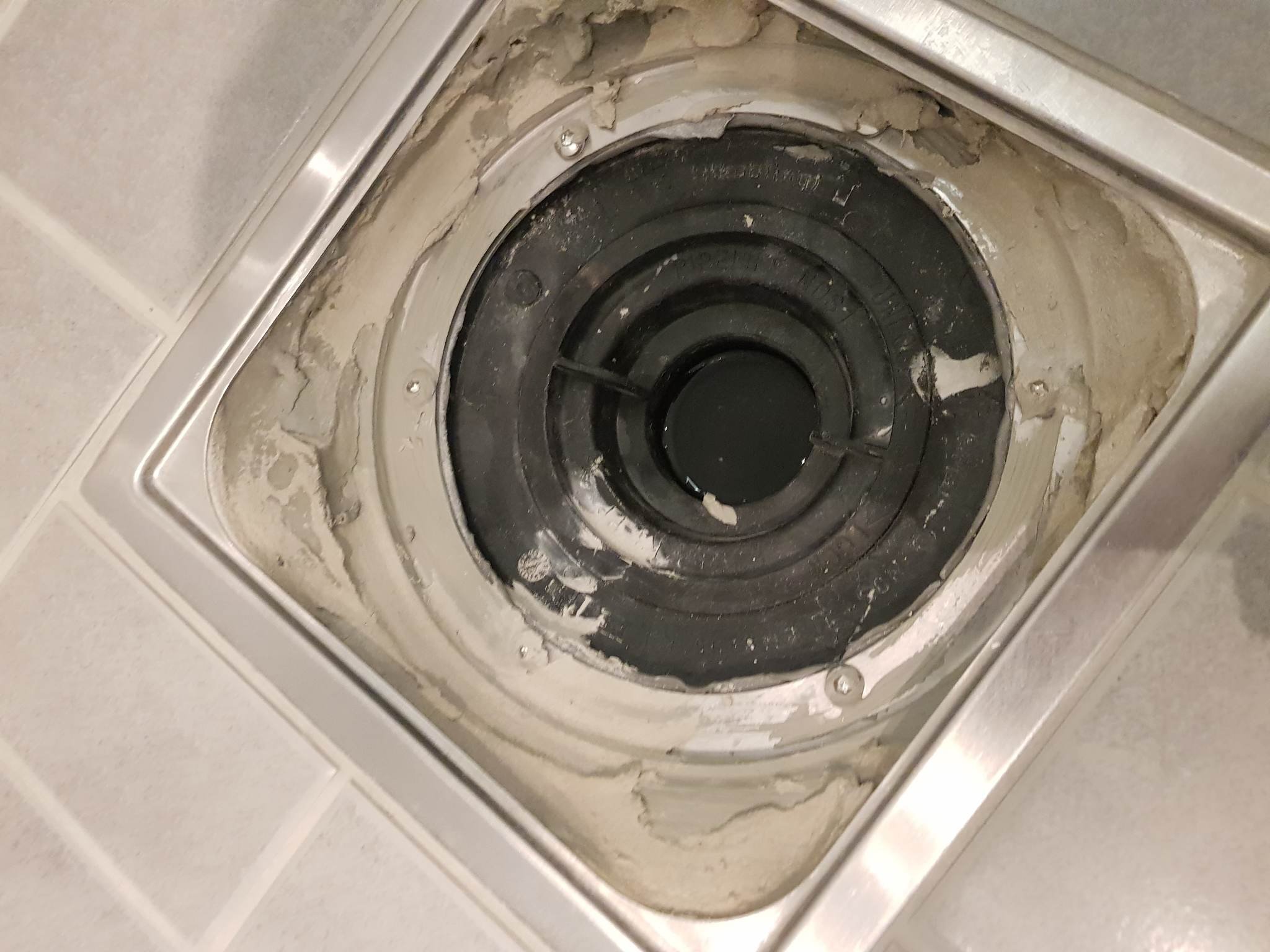

Hei. Har fått et nytt bad og ny sluk. Den ser veldig rotete ut. Har ikke peiling, hvordan den skal være. Noen, som kan si noe om, at den skal være sånn, ellers? Takknemlig for hjelpa.

Det står ikke om du har fjernet en metallplate med huller i, før fotografering. En viktig funksjon med et metalldeksel som går parallelt med gulvet, er at du kan gå rundt på hele badet uten å være redd for å snuble.
Det sier seg vel nesten selv?
Har fjernet metallplate, ja. Vet ikke om jeg kan klage på det og om det er mulig å pusse bort flislimet.

Det er mulig å pusse bort og få det glatt, men det krever mer arbeid nå enn når det fortsatt var våt.
Må skylle godt med vann når du holder på fordi støvet setter seg over alt.

Ikke direkte vakkert arbeide, men det er vanskelig for meg å bedømme om det er tett. Om det er tett, vil metallplata gjøre det estetiske aspektet irrelevant.
Flislegger kan fikse fuger. Det måtte jeg gjøre i dusjen, da det var sprukket opp i hjørnet mellom gulvet og veggen. Usikker på om de kan bytte en skadet flis. Tipper det, men vet ikke om det er billig.
Er det synlig membran som et trukket gjennom klemringen/metall-ringen som er skrudd fast? Det skal være synlig membran stikkende ut nedenfor mot sluket, sant?
Det ser vel stort sett ut til at den er synlig?
