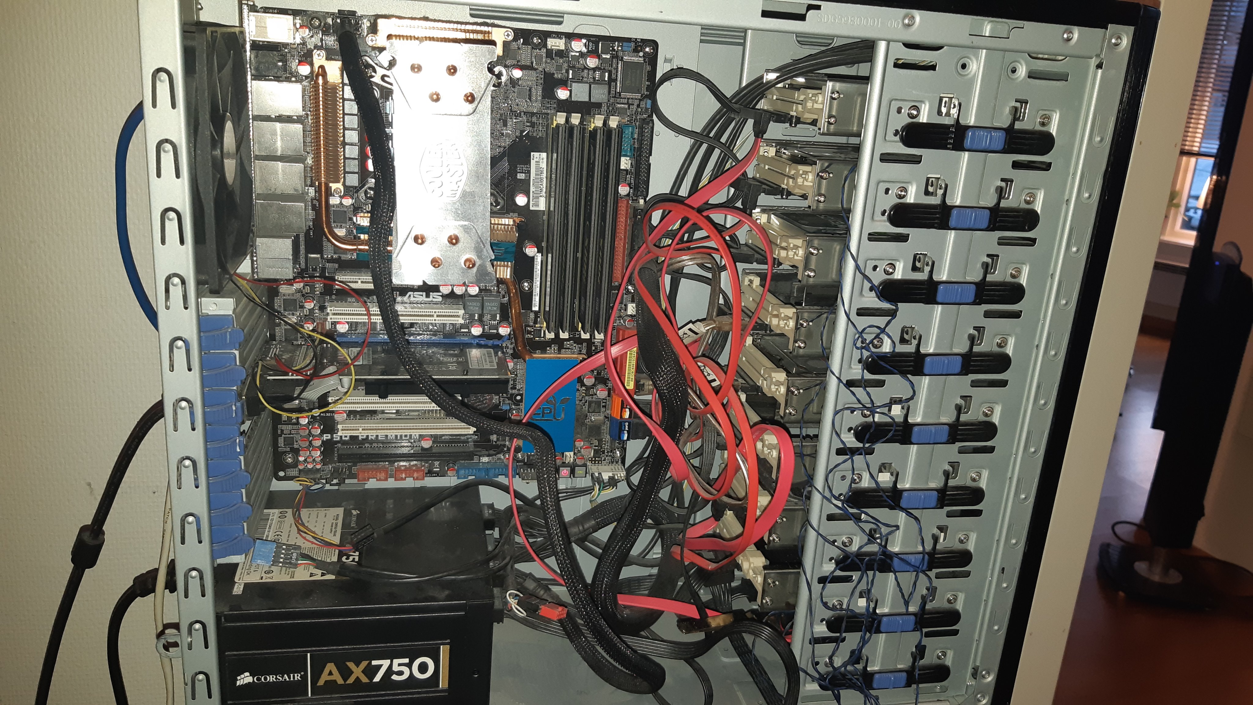

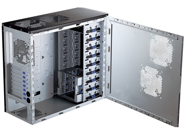

Dette er mitt kabinett hvor det står 8 front matet harddisker. Kan det være lurt å feste vifter på den 5.25" buret som står  i fronten der?
Jeg tror jeg kan få plass til 3 vifter der på siden.
En slik harddisk brønn står i hvert spor på 8 av de 9 plassene:
Jeg har ikke vifte på CPU-kjøleren akkurat nå. Den feilet. Venter på nye deler.
Viften i bak virker heller ikke.

Jeg gjorde det enkelt og bare monterte diskene litt lengre bak i brønnene slik at jeg fikk plass til en gaffateipet 80mm vifte i front som trakk luft inn i kabinettet og kjølte ned diskene. En nedkjølt disk fungerer vanligvis lengre. Finnes mer elegante måter å fikse det på med mer dedikerte 3xdisk brønnbokser med ca 120 mm vifter eller enkeltbrønnboks med en knøttliten vifte (som ikke er så effektiv og som slites rimelig raskt ut).
Endret av vidor
De jeg har kan jeg nok ikke flytte, da det er plassert i en fastmontert 5.25" brønn for 3.5" disker.

De harddisk rammene er ikke helt optimale i det kabinettet der. Du vil trenge en ganske kraftig vifte helt bak/toppen. En vifte som bråker må nok til.
Når harddisker plasseres tett oppi hverandre så bør en alltid ha en vifte. Mange av disse 5 in 3- 5.25" har mulighet for vifte og da kan du ha en lydstille løsning. En kan også putte harddiskene i standby etter 15min aktivitet, det sparer også strøm/varme.

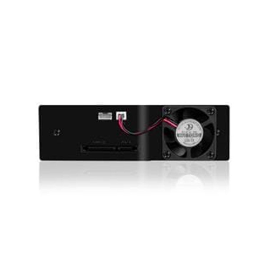

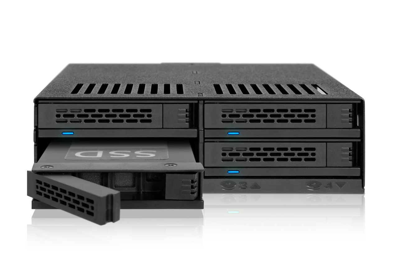

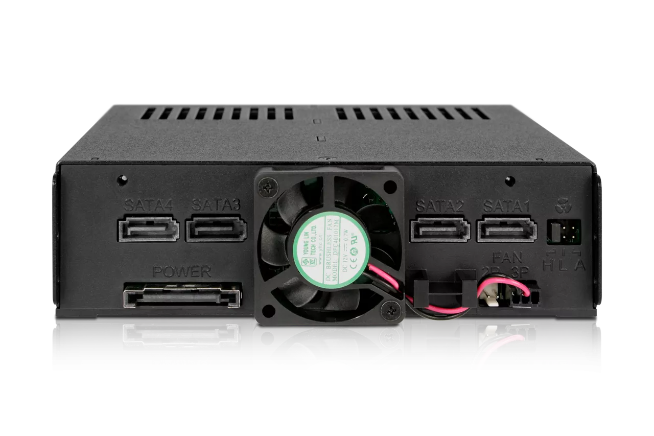

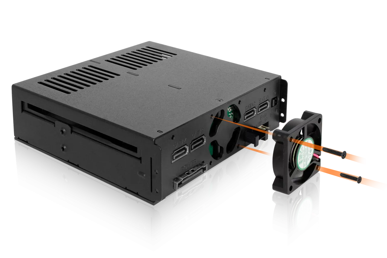

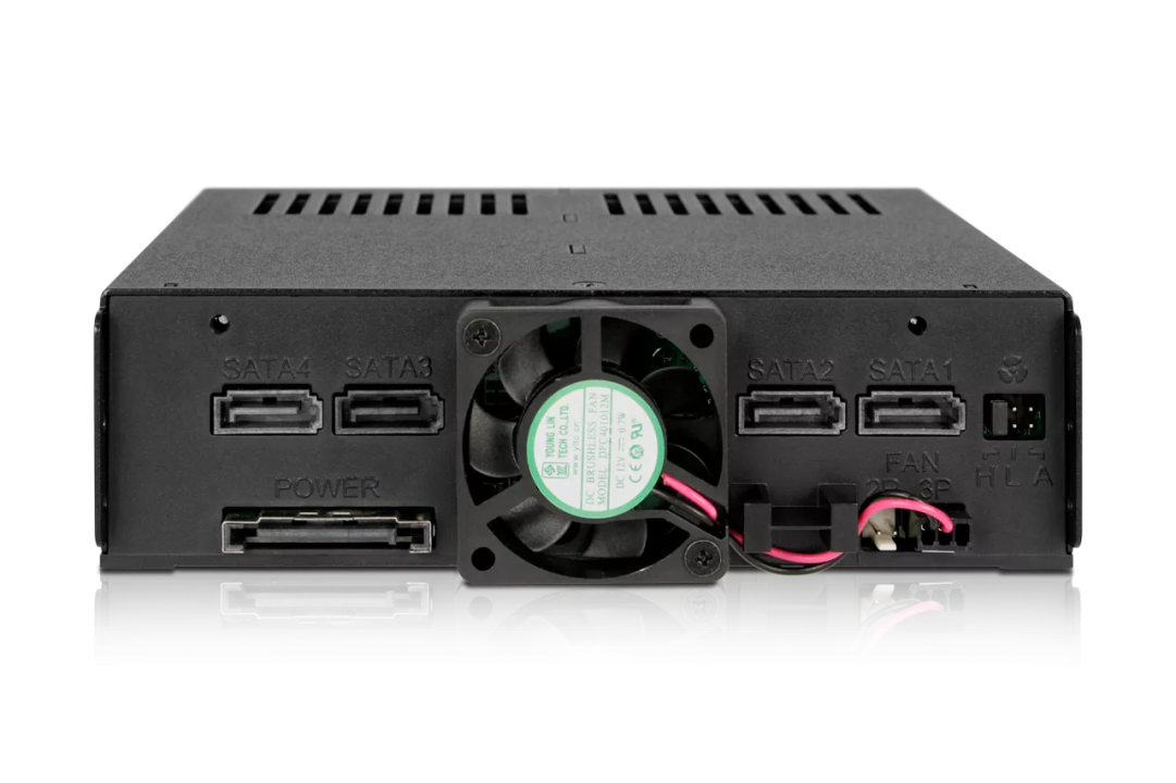

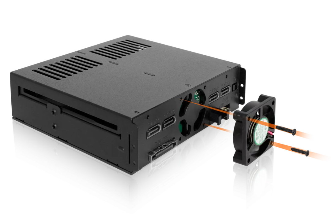

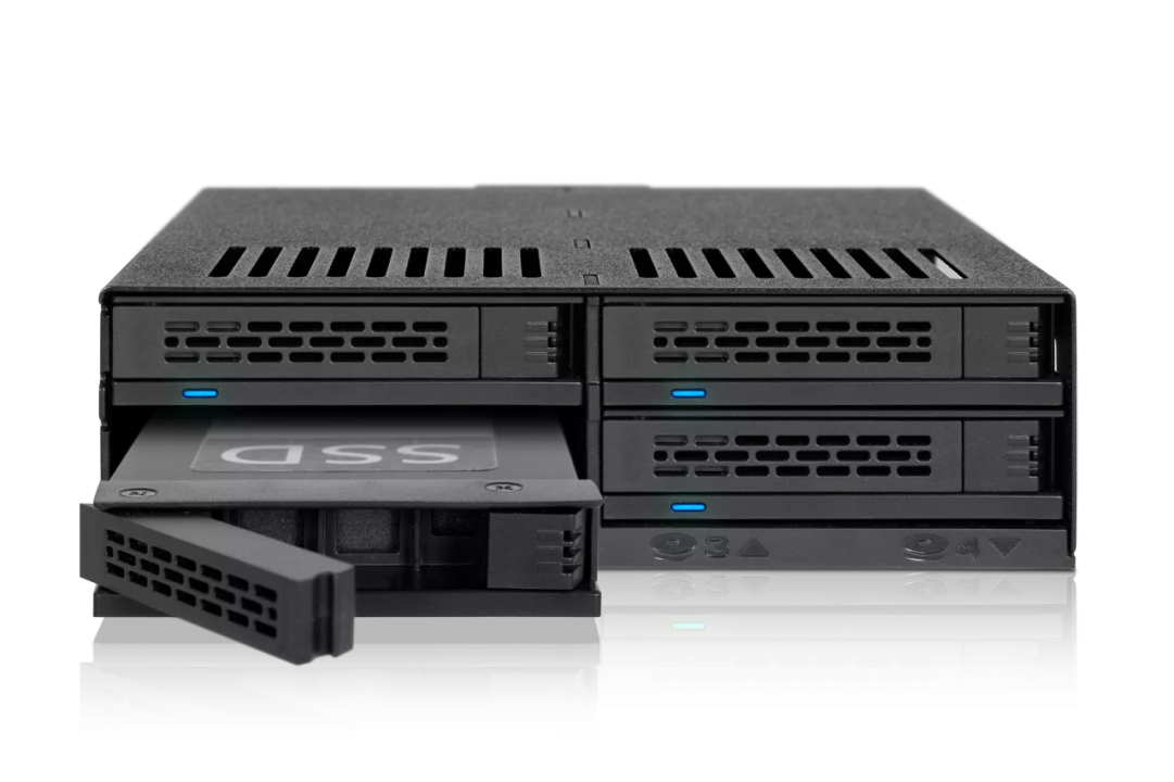

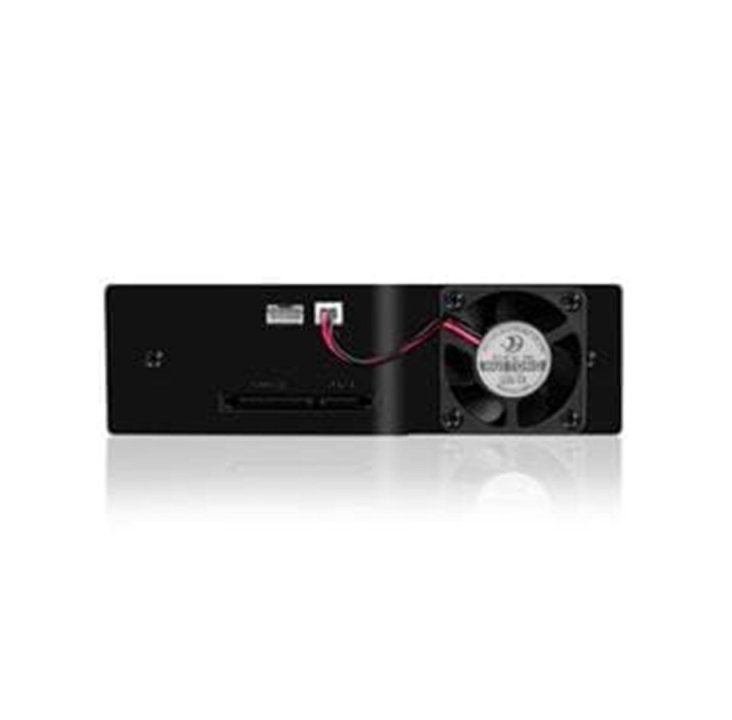

Jeg er nå plaget av en slik kabinett med egen vifte.
Harddisk til OS står i en 2.5" med egen vifte, og den bråker nå ekstremt. Så mye at jeg måtte stikke noe inn i den for å stoppe den.
RaidSonic ICY Dock ExpressCage MB324SP-B
https://www.proshop.no/Harddisk-Tilbehoer/Icy-dock-ExpressCage-MB324SP-B/2555301
Derfor er jeg nå litt skeptisk til slike kabinett med egen vifte. Hvis den viften er gåen, så må jeg bytte hele hardiskkabinettet.
Kanskje jeg kan bytte bare viften på en slik, men det er nok ikke enkelt, og usikker hvilken størrelse jeg trenger.

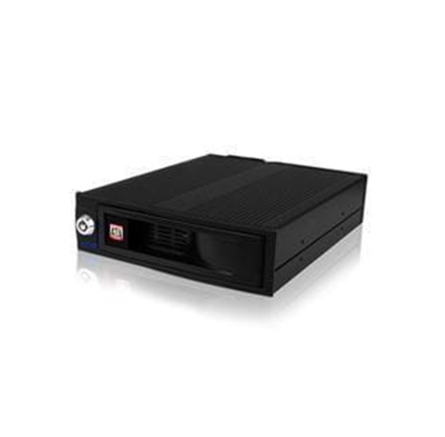

Det du da forslår er en sånn her
https://www.proshop.no/Harddisk-Tilbehoer/RaidSonic-ICY-BOX-IB-170SK-B-Black/2229503
