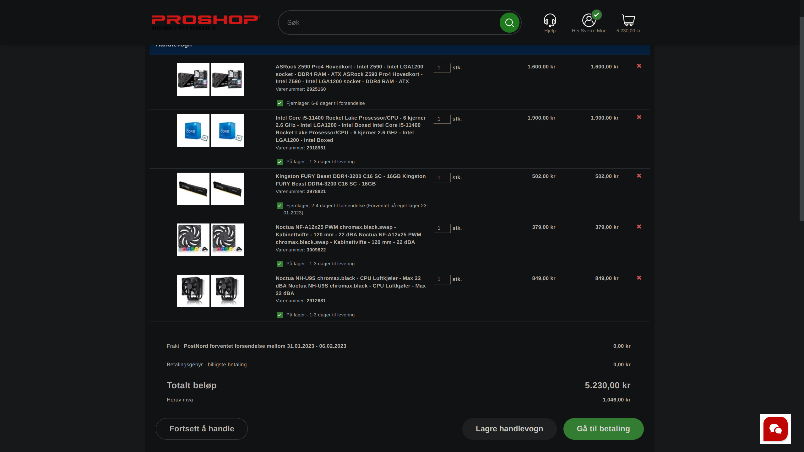

Dette er hva jeg har bestemt meg for av deler til ny server:
Motherboard: ASRock Z590 Pro4 Motherboard - Intel Z590 - Intel LGA1200 socket - DDR4 RAM - ATX
Processor: Intel Core i5-11400 Rocket Lake Processor/CPU - 6 cores 2.6 GHz - Intel LGA1200
Memory: Kingston Fury Beast Black DDR4 3200MHz 16GB (KF432C16BB/16)
Cooler: Noctua NH-U9S chromax.black Air Cooler
Cabinet Fan: Noctua NF-A12x25 PWM chromax.black.swap - Case Fan - 120 mm - 22 dBA
Synes det er greit å kunne bestille alle delene fra samme nettbutikk, selv om jeg kunne spart noen få kroner ved  å velge den billigste for hver komponent. Både Proshop og Komplett er blant de to jeg kjøper mest fra.

Jeg var heldig med prisen for hovedkortet på Proshop.
Hovedkortet ble bestilt med pris på 1600kr. Etter bestillingen gikk prisen på nettsiden opp til 2297kr.

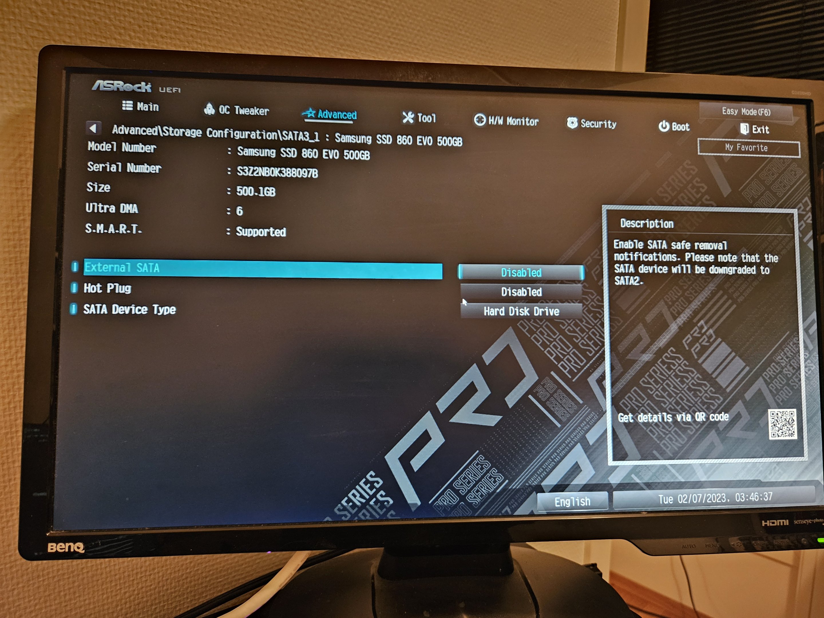

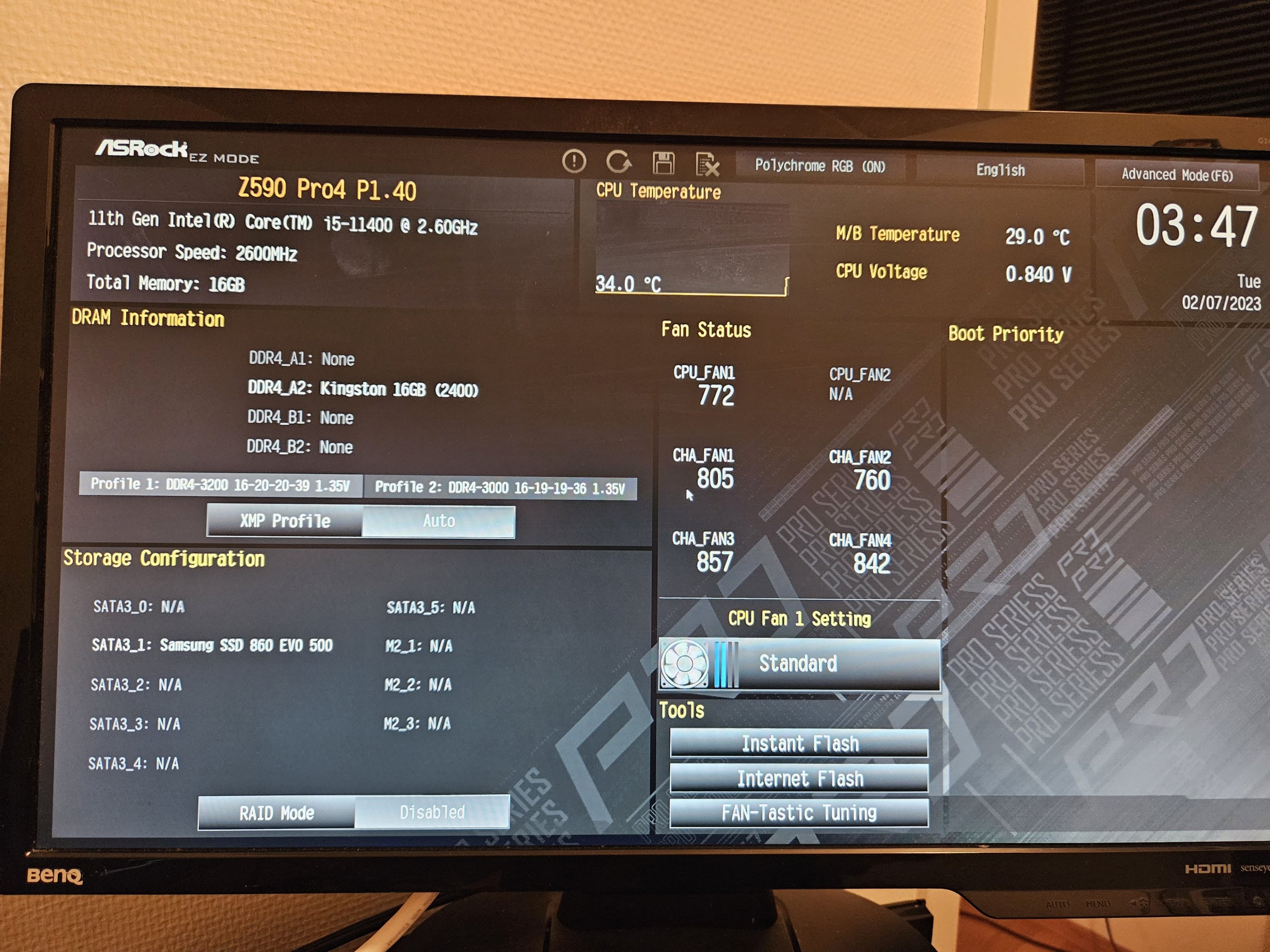

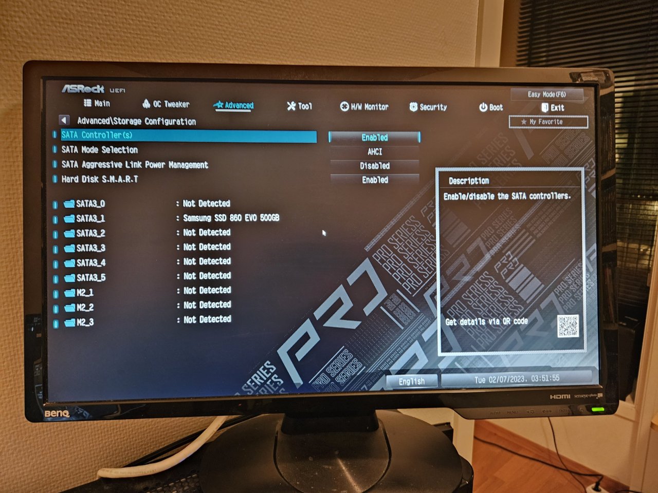

Jeg har koblet opp ny hardware nå, men den vil ikke boot forbi BIOS.
Alle diskene blir gjenkjent i BIOS fra SATS3_0 til SATA3_5, men jeg får ikke opp noen disker i Boot Priority.
OS Harddisk er koblet på SATA spor SATA3_1. Vet ikke om det kan ha noe med å gjøre. Om den burde/må stå på SATA3_0?
Det er installert Linux på den OS disken.

I BIOS så finner den ingen Boot Priority.
Jeg har forsøkt med å ta bort data harddiskene og bootet med bare OS disk, men OS vil ikke boote.
