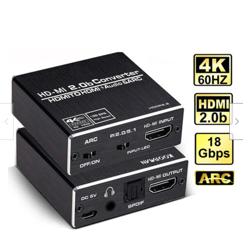

Curuion Skrevet 29. november 2022 Del Skrevet 29. november 2022 Nei, er ikke mulig med kun lyd over hdmi. Et annet alternativ er hdmi audio extractor, så kan det splittes med video til skjermen og lyden sendes over optisk kabel til anlegget. Lenke til kommentar https://www.diskusjon.no/topic/1931076-koble-pc-til-receiver/#findComment-26541716
nebrewfoz Skrevet 29. november 2022 Del Skrevet 29. november 2022 Noe sånt burde kanskje virke ...: https://www.avxperten.no/hdmi-lyd-extractor/hdmi-lyd-extractor-4k-hdmi-arc-logilink.asp 1 Lenke til kommentar https://www.diskusjon.no/topic/1931076-koble-pc-til-receiver/#findComment-26541724

nebrewfoz Skrevet 29. november 2022 Del Skrevet 29. november 2022 32 minutes ago, igxx said: Ville f.eks https://www.kjell.com/no/produkter/data/datamaskinkomponenter/lydkort/eksternt-lydkort-for-7.1-lyd-p38576 fungert? Den støtter kun 2-kanals lyd (SPDIF 2.0) over den optiske utgangen, så du får ingen surround-lyd ut fra PC'en. (DN-1080 ser ikke ut til å ha analoge audio-innganger for flerkanalslyd.) Jeg ville ha prøvd en HDMI Audio Extractor, jeg. (som beskrevet ovenfor) Lenke til kommentar https://www.diskusjon.no/topic/1931076-koble-pc-til-receiver/#findComment-26541846

Krozmar Skrevet 1. desember 2022 Del Skrevet 1. desember 2022 Jeg har vel testet ut en slik hdmi arc to optical splitter, som du kan ha mellom PCn og PC-skjermen, det funker jo sånn delvis, men min første jeg testet ut fungerte ikke, da det er litt så som så det man finner på ebay. Ellers finnes det jo sånne ymse bluetooth løsninger også. Lenke til kommentar https://www.diskusjon.no/topic/1931076-koble-pc-til-receiver/#findComment-26543466
