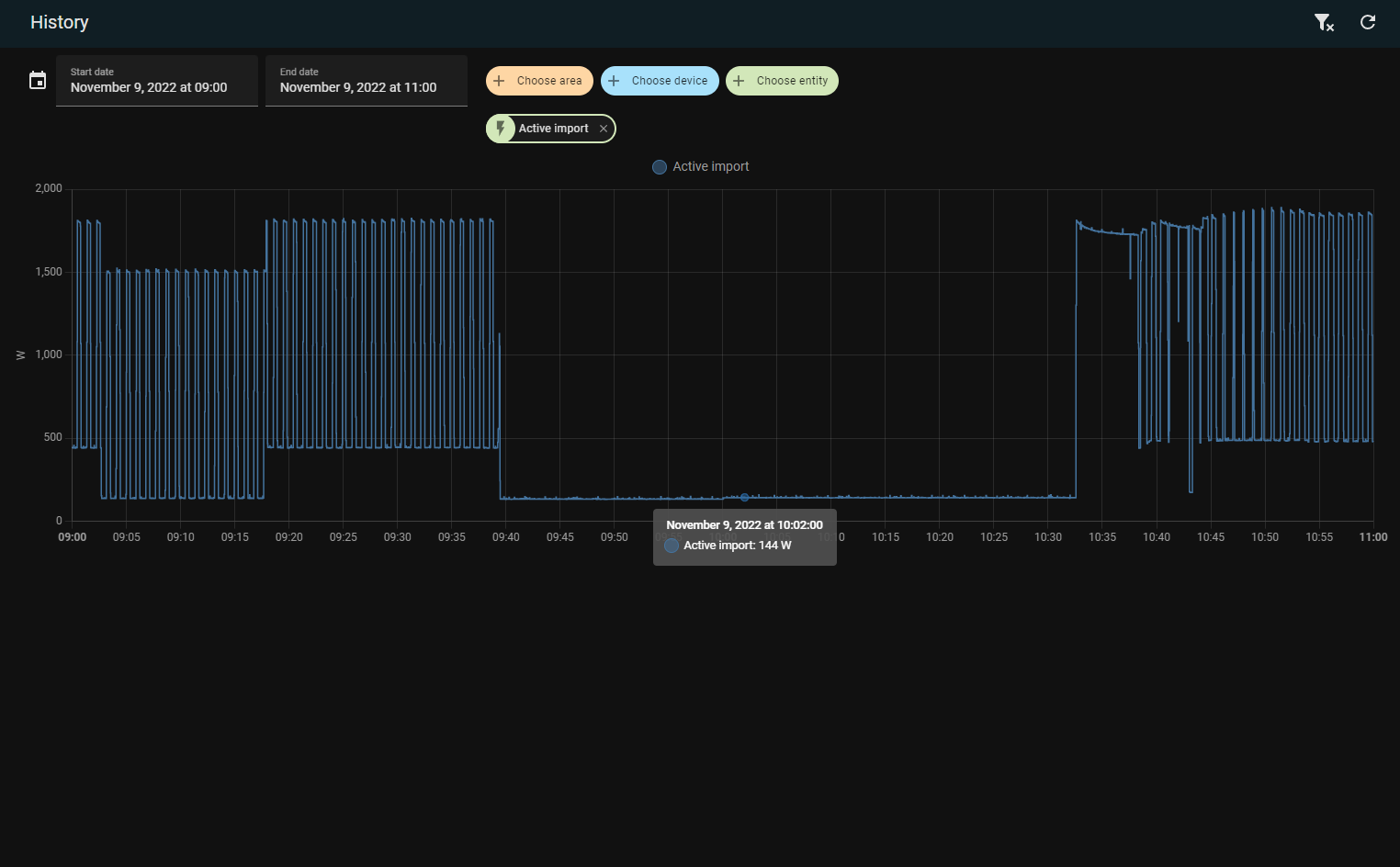

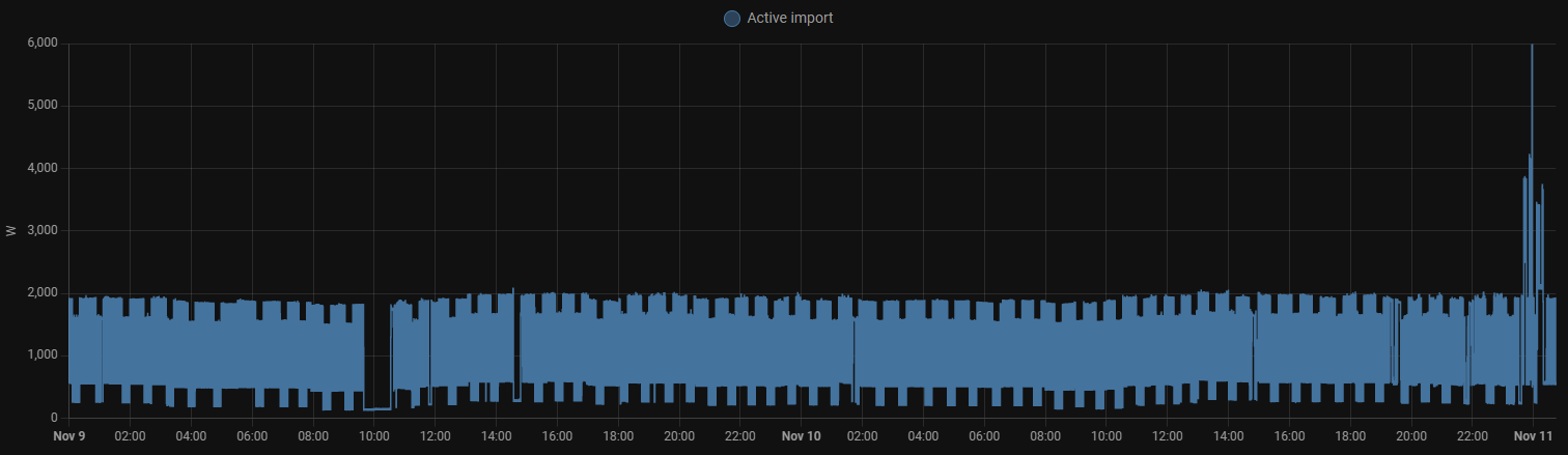

Sneakydecoy Skrevet 11. november 2022 Forfatter Skrevet 11. november 2022 Mitt totalforbruk med panelovner (1400w og 350w) på, er meget stabilt rundt 2kW. En bereder ville stikket seg ut noe voldsomt på grafen, da det hadde blitt rundt dobbelt forbruk når den er på. Simulerte nettopp en bereder på 2kW med varmluftspistol i 10 minutter, å den var meget lett og se, på slutten av bildet. Toppen på 6kW var når jeg testet med vannkoker og airfryer på samme kurs, men da gikk sikringen. Duppen til venstre er da jeg skrudde av varmen i en time. Forbruket blir forresten logget ca hvert andre sekund, å den er 10 dager lang som standard. Bildet er to dager. Helt stille i det siste. Har fått vite at det er to bedrifter som bruker rommene bak, men en av de jobber i Nordsjøen, så han kan være borte ganske lenge. Tror det er usannsynlig at huseier er klar over om det er ekstra ting koblet på mine kurser. De har ryddet opp i lignende saker i resten av bygget før, så de skal være greie å snakke med. Nå er jeg derimot på autismespekteret, så konfrontasjoner er ikke akkurat min beste evne..
