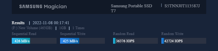

dopus Skrevet 7. november 2022 Forfatter Skrevet 7. november 2022 googlet enda litt mer og kom over en side med tips angående dårlige overføringshastighet. Ble tipset om å deaktivere en komprimerings funksjon i turn on or off windowns features. Ser ut til at det gjorde susen på lese og skrive ytelsen 🙂 Skal teste det på laptopen også for å se om jeg kan verifisere at det var dette som var løsningen.
