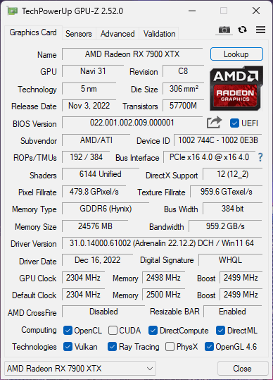

ExcaliBuR Skrevet 30. desember 2022 Skrevet 30. desember 2022 @Bruker-394945, har du hotspot problemet? Får du lest ut BIOS med GPU-Z?
CaZpeR Skrevet 30. desember 2022 Skrevet 30. desember 2022 (endret) ExcaliBuR skrev (3 timer siden): @CaZpeR, kunne du tatt en firmware-dump av kortet? 😊 Her ser du BIOS som kom med kortet mitt. (Er det så enkelt å dumpe BIOS via GPU-z (den knappen ved siden av BIOS version spytta ut en 'Navi 31.rom'-fil) Endret 30. desember 2022 av CaZpeR
ExcaliBuR Skrevet 30. desember 2022 Skrevet 30. desember 2022 (endret) @CaZpeR, takk! Ser du har nyere versjon enn den min har! Så da er det kanskje håp at det er noe bøll med BIOS og potensielt strømstyring. Kunne du lagret den og delt fila her? 😃 Endret 30. desember 2022 av ExcaliBuR
CaZpeR Skrevet 30. desember 2022 Skrevet 30. desember 2022 (endret) ExcaliBuR skrev (2 minutter siden): @CaZpeR, takk! Ser du har nyere versjon enn den min har! Så da er det kanskje håp at det er noe bøll med BIOS og potensielt strømstyring. Kunne du lagret den og delt fila her? 😃 Se om du får den ned herfra: https://drive.google.com/file/d/1NPnc0vA-RNMZ-1RAXvPyJB_LLYrJ67jt/view?usp=share_link Dette er en dump rett fra GPU-z. Tar ikke noe ansvar for noe BIOS-flash feil elns. 😛 Endret 30. desember 2022 av CaZpeR
ExcaliBuR Skrevet 30. desember 2022 Skrevet 30. desember 2022 @CaZpeR Takk igjen! Nei det skjønner jeg. Har gjort det siden første Radeon dagene så er godt kjent med at det kan gå galt 😃har et skjermkort i bakhånd om flashing skulle gå feil, har reddet noen kort med det 😃 Men, fortsatt ikke noe verktøy ute som kan flashe RDNA3 i SW enda, men da har jeg ihvertfall en original XFX BIOS. SPI kan, men det har ikke jeg kunnskapen om. Mistenker at 008 som jeg har har noe problem med spenning etc., og at dette er fikset med 009.
CaZpeR Skrevet 30. desember 2022 Skrevet 30. desember 2022 (endret) Meget mulig. Har sett mitt sneket seg et øyeblikk opp på 90 grader, da kicka viftene inn og dro den ned til 85 igjen. Merker og ingen antydning til coilwhine i kortet mitt, det var noe jeg var veldig vant med på 3070Ti kortet mitt. Så har vært heldig der med 7900XTX-kortet. Merk at kortet mitt er et Asus referansekort. Ikke XFX (så du nevnte det der). Endret 30. desember 2022 av CaZpeR
ExcaliBuR Skrevet 30. desember 2022 Skrevet 30. desember 2022 (endret) @CaZpeR, ahh, jeg som blandet litt bare med @Bruker-394945. Uansett kjekt å ha BIOS fra et kort som beviselig ikke har hotspot problemet. Brått er CW også fikset med oppdateringen... Jeg har noe ved ekstrem FPS (type meny og introer), men ikke noe som plager meg mer enn høy temperatur. EDIT: CW henger jo sammen med PD, så om nyere BIOS finjusterer strømtrekket så vil naturlig og CW dempes. Endret 30. desember 2022 av ExcaliBuR 1
