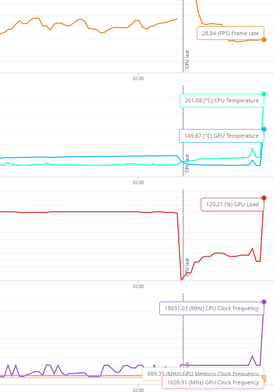

Har en 1660 ti som ruser seg opp til 100% vifte hastighet og ingen bilde på skjerm. Men etter å ha plugget ut strømmen til pc 2-3 ganger oppfører alt seg som normalt. Hva kan dette være?
Har og registrert kunstig høye temperaturer under 3dmark på både cpu og gpu. Her snakker vi 200 grader+ helt på slutten av time spy feks

Noe må være galt, jeg vet ikke hva. Du må i hvertfall prøve å stoppe maskinen om temperatur blir for høy. Det kan vel være at enten cpu eller gpu er defekt. Kan også være kjølingen eller temp-målingen det er noe feil med.

Viser temperaturen i Fahrenheit? 200 F er omtrent 93 C.
(Ser det står C i grafen, men hvem vet..)
Ja, men dette var rett opp i 100% og holder seg der samtidig som att det var 0 video output på grafikkortet.
Men ser ut til att dårlig kontakt mellom kjøler og GPU ga denne feilen. Di høye temperaturen i 3dmark var nok bare kunstig høye av en eller annen grunn. Aldri sett di så høye i HW64. CPU ligger nå på 60-70 grader stabilt under Cinebench R23. GPU 52 under Heaven benchmark.
